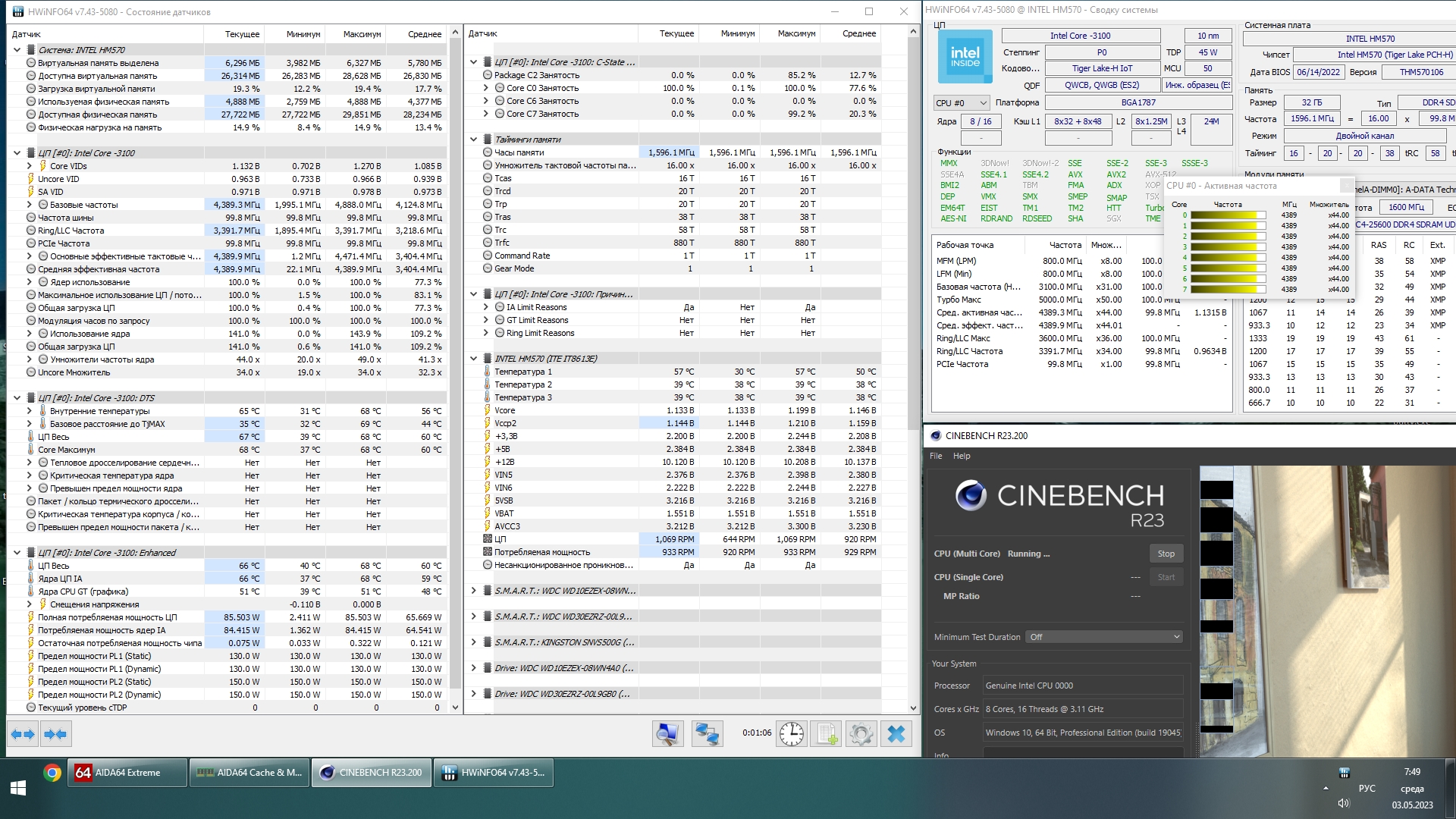

vve писал(а):
Кстати, я, наконец, выяснил, что вызывает потерю управления настройками параметров кольца в BIOS.
Оказывается, это настройки Uncore.
Сбросил сейчас биос, настроил снова именно по Вашим множителям без разгона памяти и изменения Uncore, но частота ринга так же максимум 3400. Может, у меня более старая версия биоса и что-то немного иначе работает?
Буфер обмена01.jpg [ 1.14 МБ | Просмотров: 800 ]

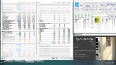

Применил на кристалле китайский ЖМ: очень дешево и эффективно. Получил еще порядка -40 градусов по сравнению с термопастой.
Не знаю как он там в долгую будет, но пока результат порадовал.
Через 2 дня после нанесения начал спокойно проходить тест в AIDA64 с четырьмя верхними галками.
Загрузка 8 ядер на частоте 4.4GHz без каких либо залипаний видеокарты. Температура 63 градуса.
В Cinebench r23 с той же загрузкой процессора 8х4.4GHz потребление 84W температура 64 градуса.
Брал ЖМ тут:
https://aliexpress.ru/item/100500482773 ... 0637786592
Гнать выше пока не могу. До сих пор не пришли термопрокладки под выточенные мной радиаторы.

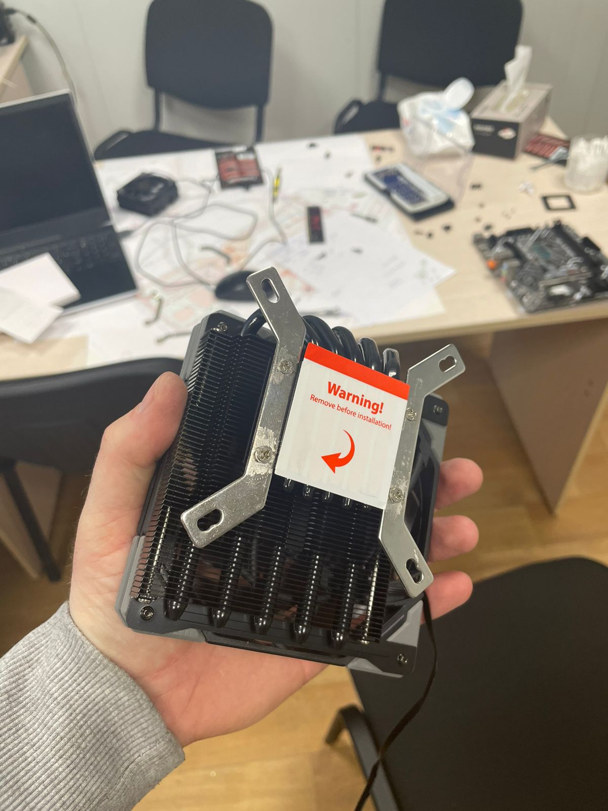

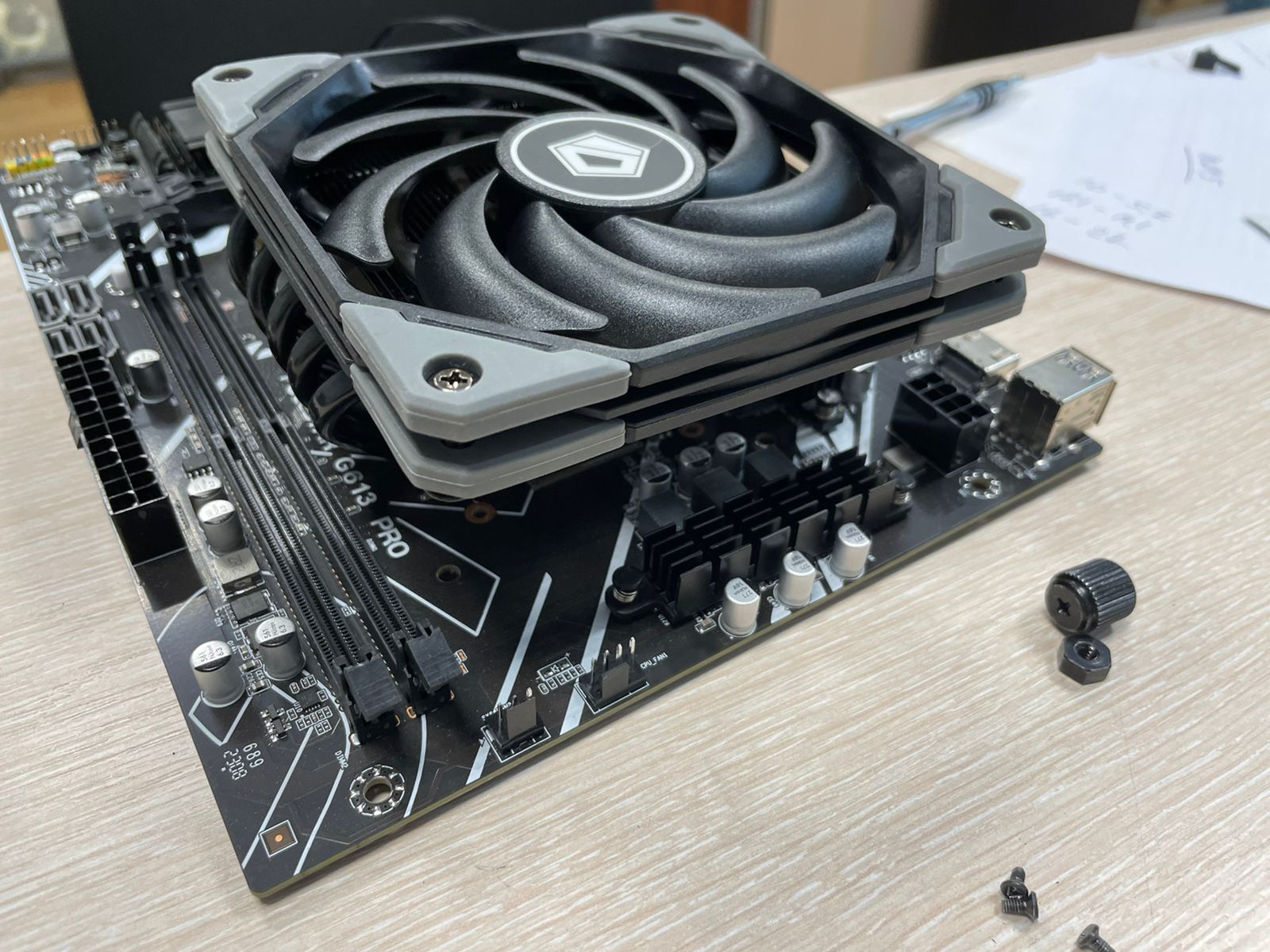

Прошло две недели, настала пара добавить ЖМ, т.к. поползли нормально температуры вверх. Вскрыл, чутка ЖМ попала на алюминий и сожрало его секунд за 30 =)))) в общем буду колхозить установку куллера прямо на скальпированный проц. Нашел интересный вариант охлада у нас в магазинах idcooling is50x, ставиться на мать и ничего не задевает, бонусом вынос перекрывает 2 ВРМ зоны. Надо колхозить крепление, первые попытки не очень =)
6895968951

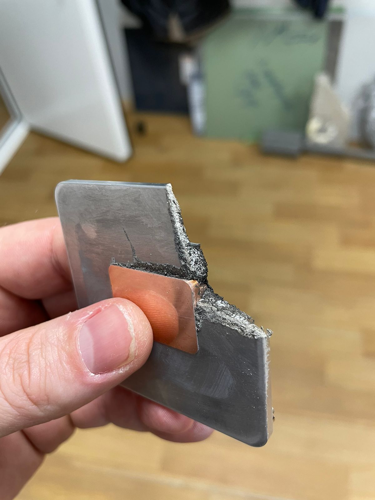

да ладно :)
так быстро? может до этого он был вымазан ЖМ?
слушай, а извлеки полностью медную вставку из алюминия. охота посмотреть на нее целиком. я вижу она там с нарезкой какой-то.
