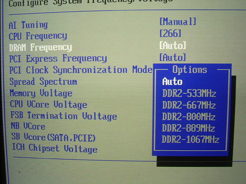

Parsik писал(а):
B.O.B. в биосе, скрин, 1:1 - это частота шины умноженная на 2.
Пасиб, это я в курсе, у меня там сча 1065, гонимая с 800 XMS2, делитель в cpu-z показан 2 к 3

прикольную фишку нашел в биосе P5B no-deluxe. стоял биос 0806 и был сохранен один профиль с настройками.
позже залил 0904. а когда в биосе загрузил первый профиль из "Asus O.C. Profile" то в настройках появилась новая функция "ICH Chipset Voltage" с возможностью выбора между "Auto / 1.057v / 1.215v " к сожалению после перезагрузки биос скинулся и функции исчезли.
по идеи нужен "BIOS Patcher". с ним уже открывал многие функции, но скорее всего он не будет поддерживать биос P5B
