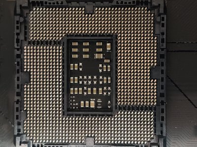

Всем привет! Спасайте !!! Была сборкп Asus ROG MAXIMUS XI HERO (WI-FI) z390. i7 9700k. 2xCorsair Vengeance LPX Schwarz 16GB DDR4 Kit 3600 C18 (2x8GB). Nvidia RTX 2080.dell s2417dg
Продал проц и купил i9 9900k и теперь не запускается пост код СС , уже снял проверил все ножки в отличном состоянии, опять собрал все то же? Что делать? Коды с первого пуска идет, d0 потом уходит на второй пуск и ,7f, 00, 4f, cc . Биос обновлял год назад при сборке пк, память в 4слотах стоит не вытаскивал ТК под noctua d15 сложно

iHappyirich писал(а):
Спасайте !!!
Не паниковать)
Процессор 9900K ревизии R0?
Скачивай предпоследний биос с сайта, прошивай через флэшбэк.
Биос вообще сбросил перед запуском?
Нужно обновить Биос на материнке. Проц ревизии R0, мамка не знает его.
