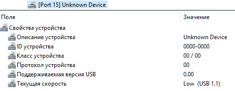

На asus z97-deluxe на 15 порту висит вечно какая-то ошибка. В настройках usb нет 15 порта. При подключении флешки usb3.0 она определяется как 2.0, но скорость передачи высокая (более чем 100 метров). При Intel xHCI Mode в [Disabled] порты работают как 2.0 но пропадает ошибка. Смотрел программой Aida64. Кто-нибудь сталкивался с таким?
Безымянный.png [ 7.63 КБ | Просмотров: 2231 ]
