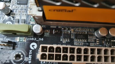

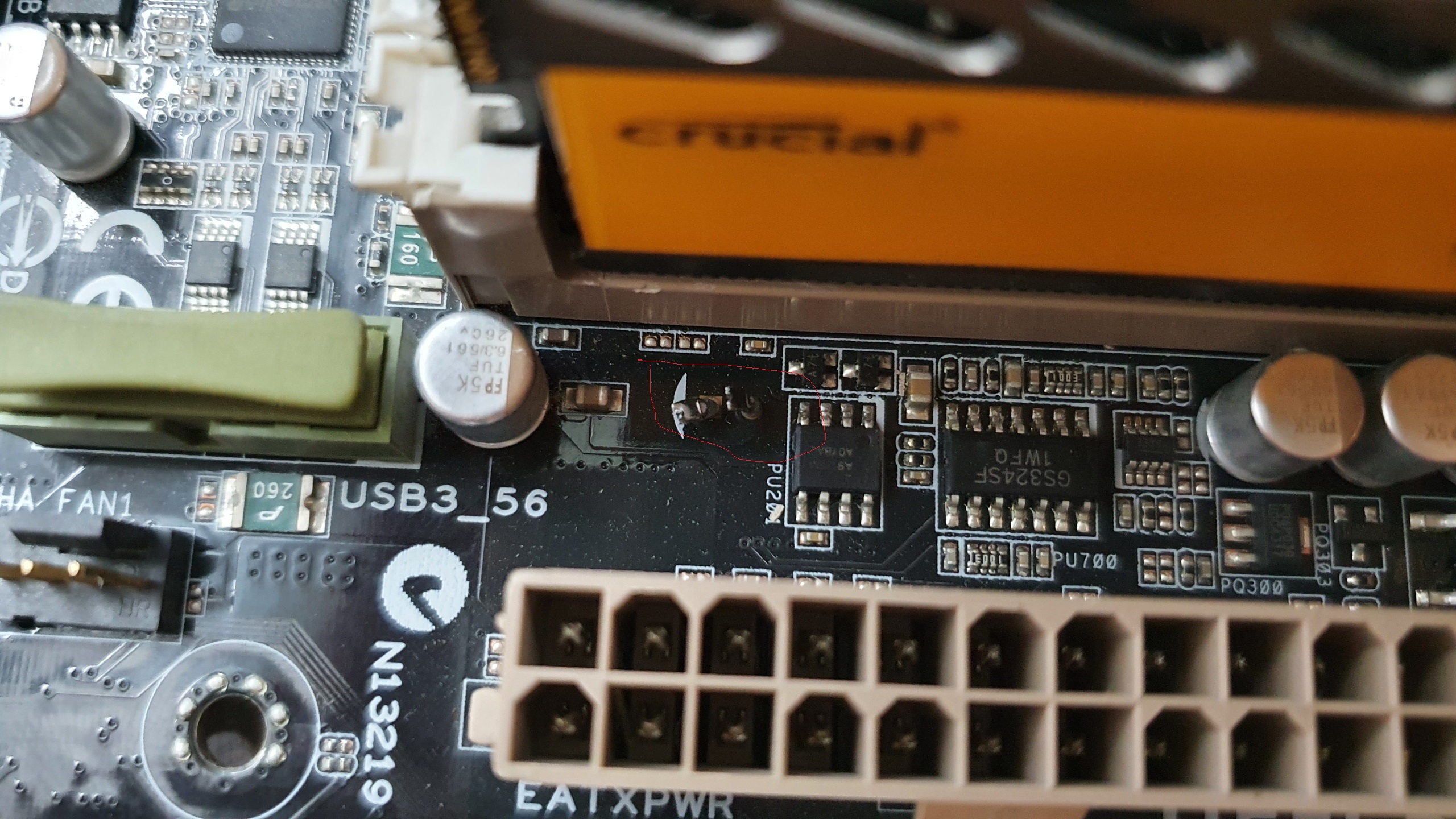

Здраствуйте
взял тут сабж ,бу ессно , и не заметил сразу , около оперативной памяти нет одного кондера ,вырван ,ножки только торчат https://b..radikal.ru/b31/2012/14/b8824fa4e89b.jpg
но все работает ,никаких нареканий вообще !" мб в курсе кто за что отвечает данный кондер ? забить на него или оставить как есть ?

Nebir, если БП достаточно хороший, то можно особо не переживать. если всё работает и без него, то скорее всего этот конденссатор размещён для сглаживания пульсаций какой либо из линий.

Я бы припаял туда кондёр какой надо. Напряжение легко померить тестером. Скорее всего по номиналу как те, что рядом стоят.
А ещё я бы предъявил предыдущему владельцу за это. Либо у него руки из ж***ы растут, либо он нарочно это скрыл.
У меня плата самой первой ревизии, в этом месте 3 конденсатора, 1 шт. 560мкФ*6,3В и 2шт. 100мкФ*16В
Так вот, ни один из них по "+" выводу не звонится на 24-пиновый разъём питания ATX!!!
Минусовые выводы все соединены с общей землёй.
Скорее всего, это фильтрация с каких-то дополнительных DC-DC преобразователей, или ещё чего.
На всякий случай я бы перепаял.
Вот только перепаивать их надо с феном, простым паяльником не взять.
А по напряжению, действительно, мультиметром проверить.
(Скорее всего там 100*16, поскольку соседний - 560*6,3)
