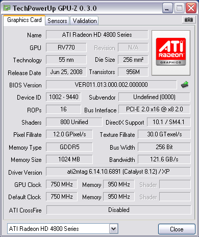

IdeaFix Выставил тайминги руками. Как только сохранил изменения, всё повторилось: Плата сначала вырубилась, потом 2 раза пыталась включится, и только на 3-ий раз запустилась. По показанием GPU-Z используется только одна линия PCI-E :(
В чём же может быть проблема? Неужели бракованная плата попалась? :weep:

Но что-то проясняется. Решил поставить вместо Radeon 4870 старенькую GeForce 6800GS. И -о,чудо! -всё работает: система загружается с первого раза, используются все 16линий PCI-E.
Так что теперь у меня есть 3 варианта:
1. Глючная Palit Radeon 4870.
2. Несовместимость материнской платы и именно этой видеокарты.
3. Слабый/глючный БП. Т.к. 6800GS использует только 1 6-pin коннектор дополнительного питания, а 4870 - 2. Может 2-ой как раз глючит? Однако БП - Thermaltake 600w.
Подскажите, в чём может быть проблема?

ColdFlame А если форсировать режим 8+8 и пройтисль ластиком по контактам PCI-E разьёма видяхи? А если после форсирования 8+8 воткнть видяху в нижний слот?

1. Ластик ничего не дал.
2. В режиме 8x8(видео в разъёме Master) видео заработало как положено в таком режиме! http://gpuz.techpowerup.com/08/12/29/cdf.png
3. Видеокарта в разъёме Slave => система зависла после входа в XP. Ну это логично, ведь в Master'e было пусто.
4. Возвращаю всё в первоначальное состояние, история повторяется. http://gpuz.techpowerup.com/08/12/27/6ce.png
Допустим, я смирился с x8. Как сильно ухудшится производительность HD4870 в этом режиме? Или x8 хватит, чтобы раскрыть весь потенциал?

ColdFlame Тесты были где-то... просто пропускная способность PCI-E 8x 2.0 равна PCI-E 16x 1.х. не думаю, что 4870-ый радик упрётся в PCI-E.
А как данная видяха работает в других мамах? просто раз 6800 пашет в слоте, может дело в видео? Кстати, бивис какой? последняя бета? А если релиз закатать? А если релиз - то бету...
