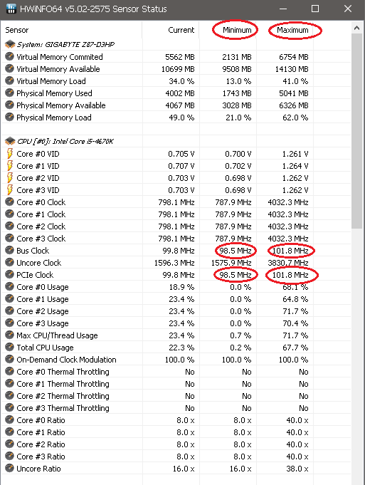

Недавно обнаружил неадекватное поведение системной шины, она скачет.
bclk.png [ 32.03 КБ | Просмотров: 1874 ]
Ранее все было стабильно, частота была железно на 99.8 , в биосе все на авто.
Пока версий две: что-то навернулось в МП или же проблема в видеокарте, т.к такое поведение замечено уже после ее установки. Софтварную проблему отметаю, т.к на резервной системе, на другом диске все то же самое. Сталкивался кто с подобным?

OLD Hunter, в играх не должно бы меняться, но на тестах такие же скачки по шине pci-e

westoff ну в играх вроде стабильно, это в простое. Она не прям постоянно скачет, а иногда проскакивает, как я понял. т.е меняется частота проца и вместе с ней шина может скакнуть. А ты не пробовал вручную ее ставить на 100 (100.01 , некоторые пишут про 100.03 для ровного значения в винде) и отключать(ставить мин %) spread spectrum?
Может это так карты от нвидиа влияют, т.к сидя на амд и с месяц на встройке ничего подобного я не видел :?:

OLD Hunter, у меня только в при тяжёлых и длительных тестах подобное было. Круглосуточно hwinfo не запущено, может и в простое подобное бывает. Менять с авто на 100 и 100.01 и 101 и тд пробовал....всё равно прошибает. spread spectrum не трогал
Я спрашивал где то на этом форуме вроде. Сказали, что это у всех так. Может и nvidia виновата. На встройке не проверял.
Так у меня тоже. Запустил на полчасика - пока лазил в браузере или по папкам, потом глянул - там 101+ . Ладно, фиг с ним, потом мож на встройке проверю, при случае. Раз на стабильность не влияет, пусть так будет. Просто стало любопытно, отчего так стало.
Регистрация: 12.01.2010
Откуда: Питер
OLD Hunter, нашёл переписку. "Если часами отслеживать(мониторить), то это у всех так." Т.е. от нагрузки не зависит.
