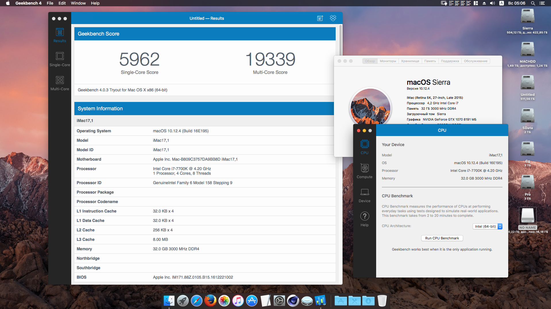

А по факту мурня это)) Ради баловства включи у себя RAPID в Magician
Вчера пришлось повозиться - поставил всё таки хакинтош ( из-за этой проги: Sketch ), все работает кроме type-c (та он и не нужен).
Снимок экрана 2017-05-07 в 5.06.04.png [ 1.5 МБ | Просмотров: 1152 ]
