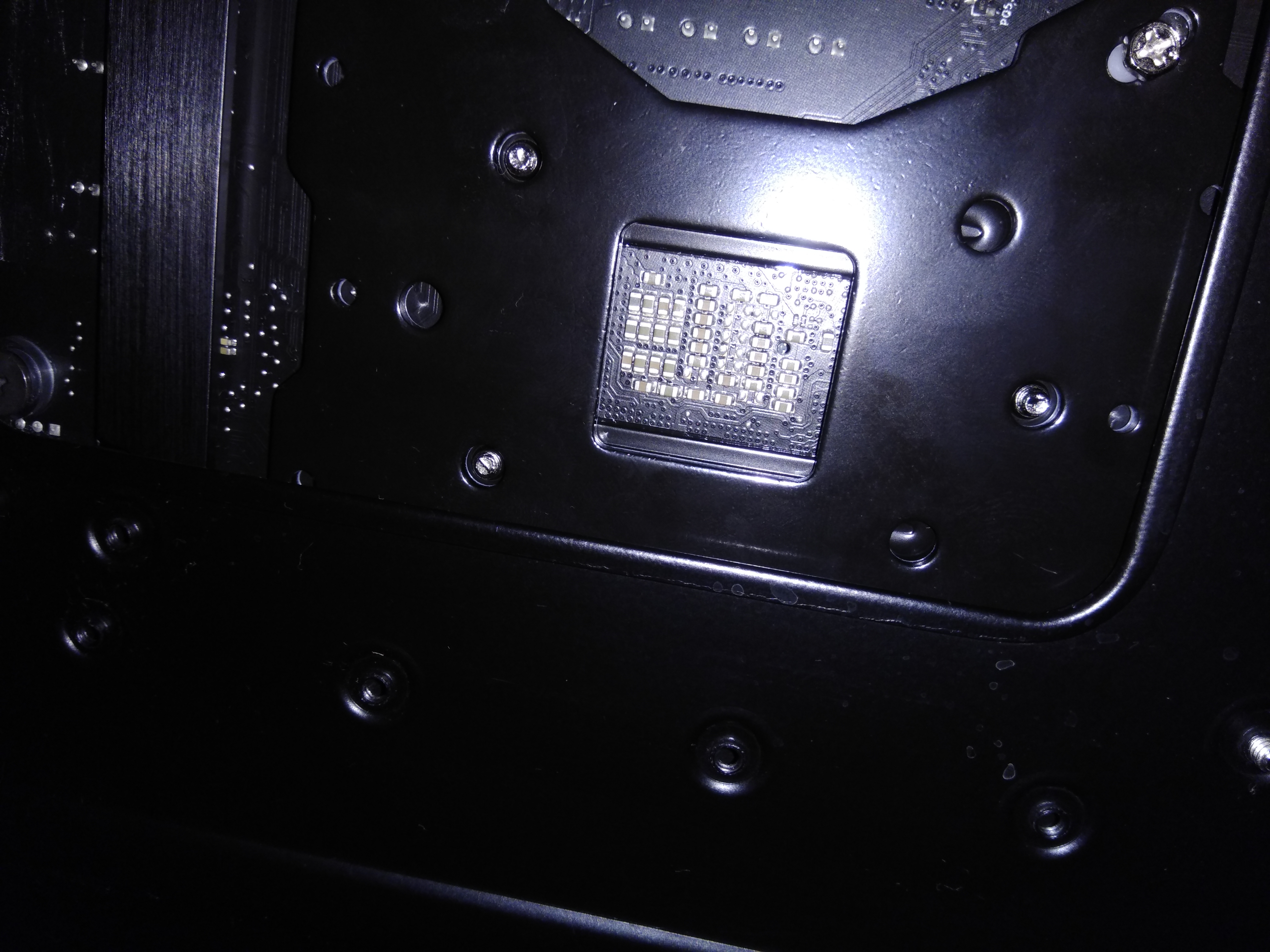

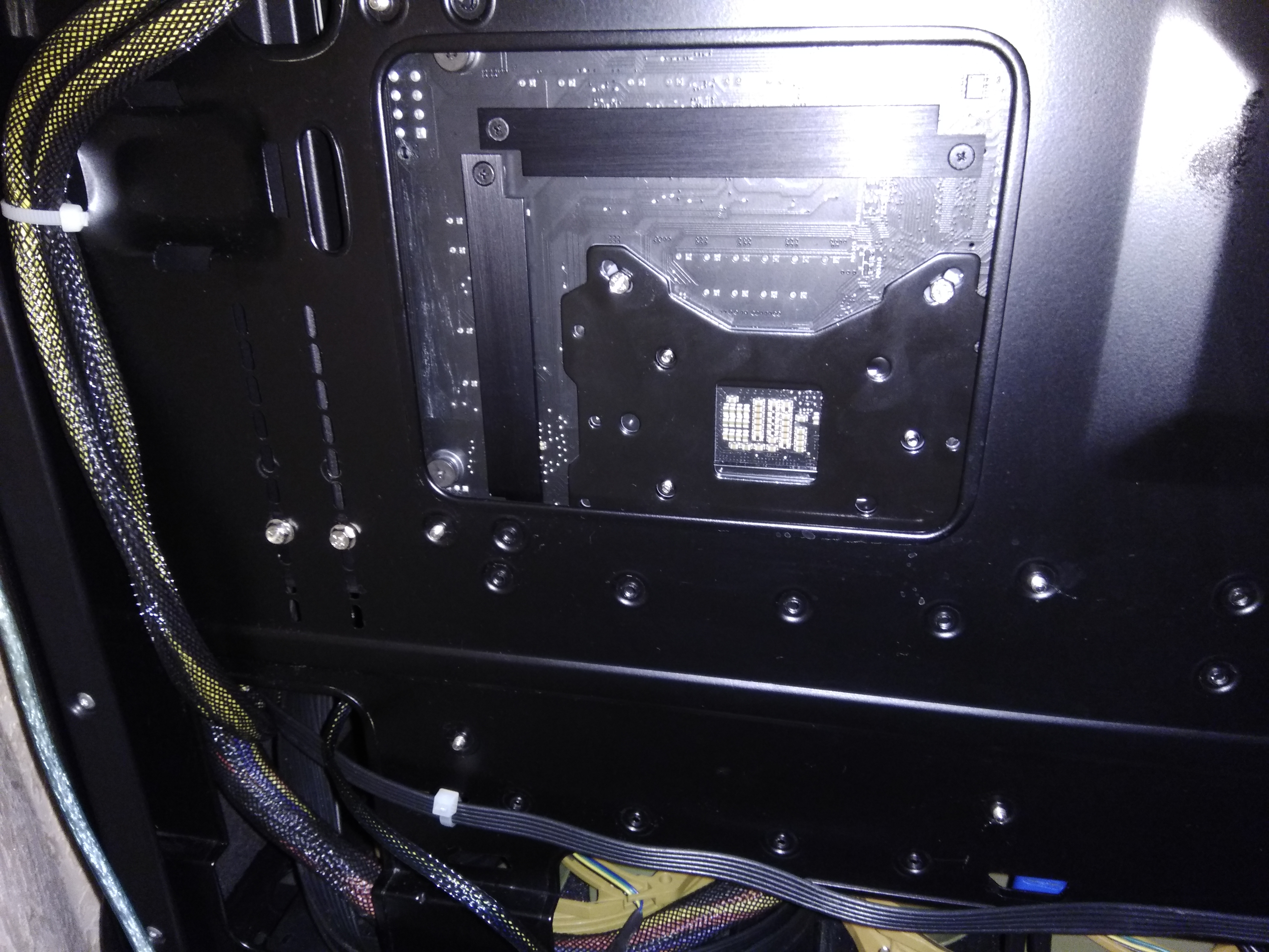

TOK писал(а):
Какое там питалово? С обратной стороны платы у сокета есть 10 драйверов?
Вот что с обратной стороны:
IMG_20180206_162108.jpg [ 3.06 МБ | Просмотров: 1346 ]
IMG_20180206_162043.jpg [ 3.94 МБ | Просмотров: 1346 ]

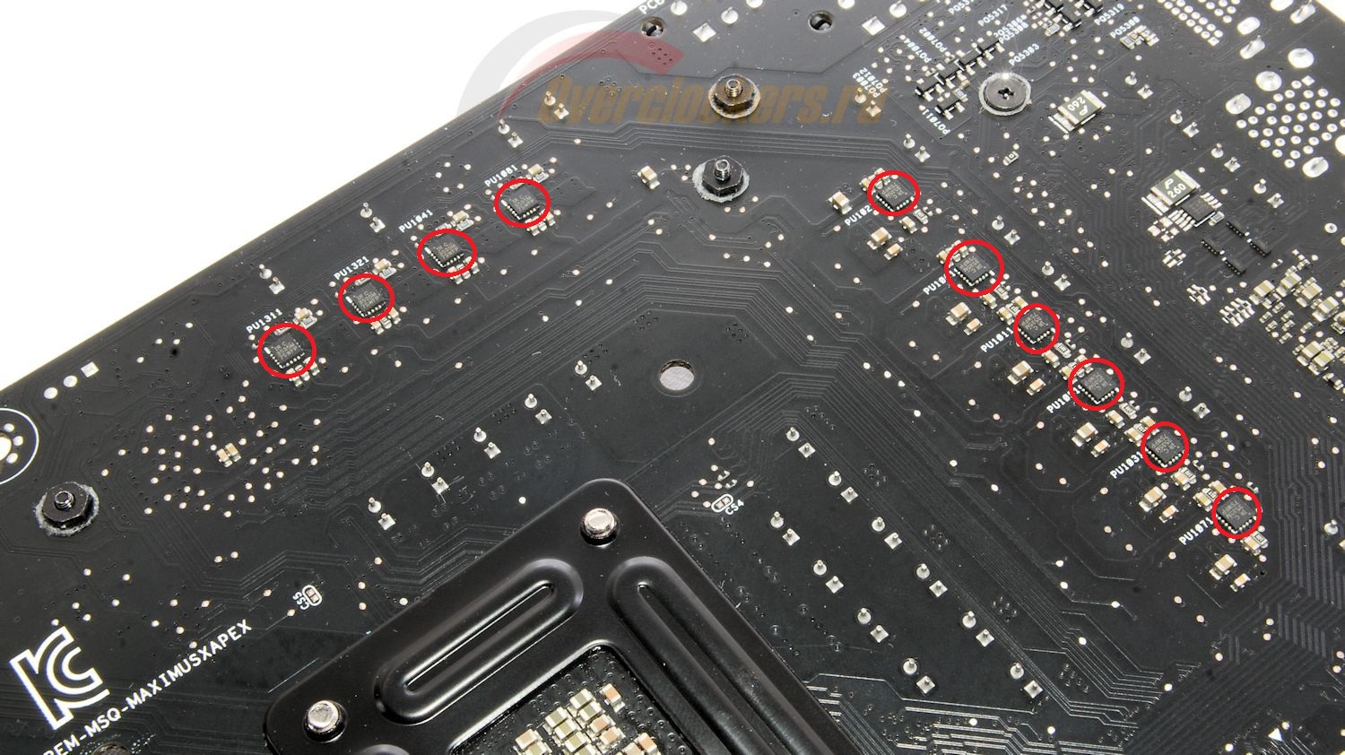

Увы, не видно.
Они вот так выглядят, должно быть 10 штук, как тут
111.jpg [ 377.65 КБ | Просмотров: 1295 ]

Регистрация: 23.01.2011
TOK писал(а):
Увы, не видно.
А что должно быть видно? Видно что драйверы накрыты маленькими радиаторами. Что Асус делала раньше на платах даже за 12-14 тыс руб типа ASUS MAXIMUS VIII RANGER. Не то что сейчас лепят только на топ за 25000руб.
