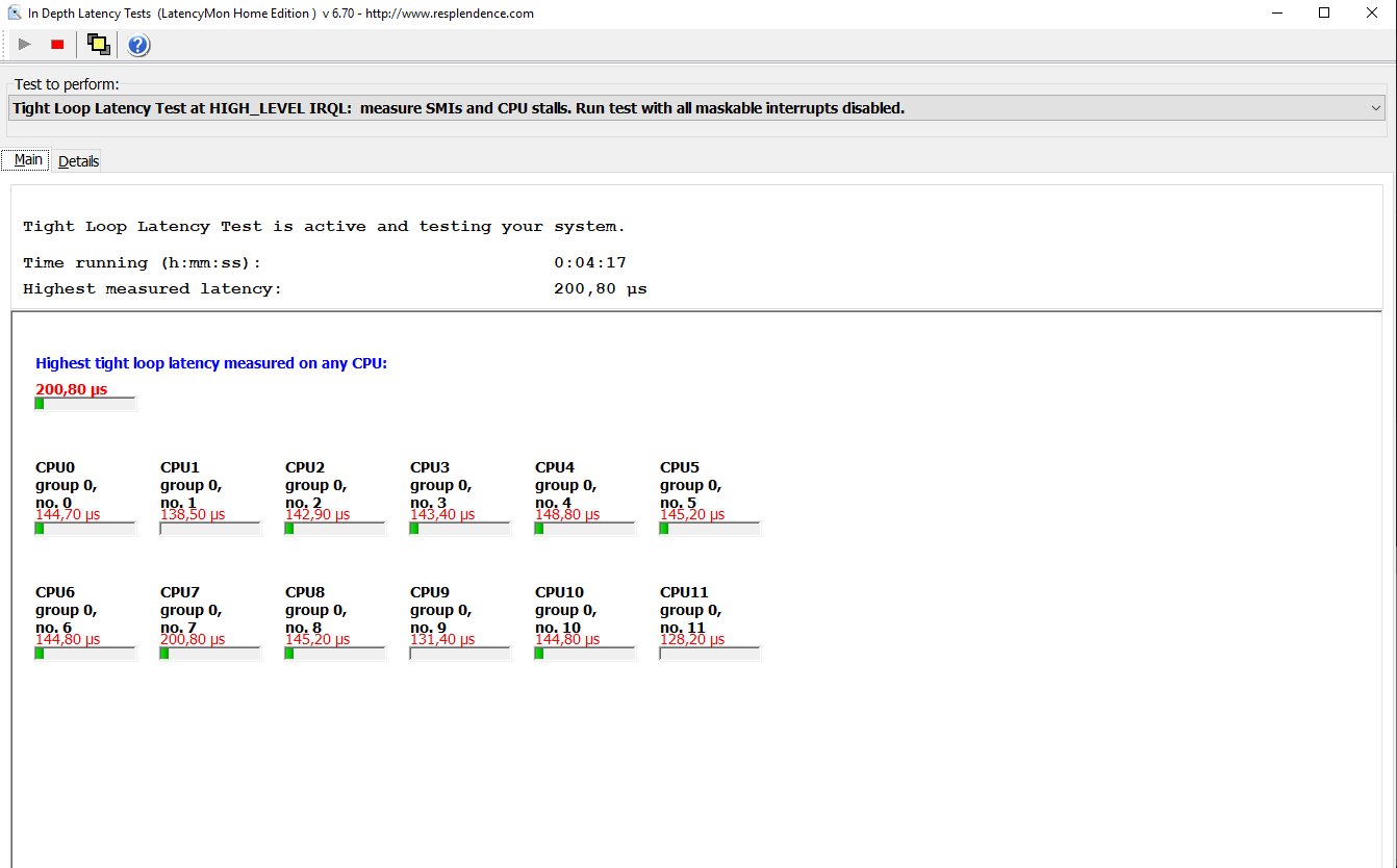

ребят. Сюда тоже посчу поскольку мало ло ли кто столкнётся с такой же проблемой как я. Мать z390 tomahawk + 8700k. Система полностью новая. И была проблема с работоспособностью. Как будто ватно всё было. Теперь я по крайней мере знаю как это выразить в цифрах:
Добавлено спустя 1 минуту 16 секунд:
конские задержки - оттуда и "ватность" при высоком фпс ( выше 100). Такие дела. Дозвонился до MSI Россия, назвал результаты - там сразу сказали обращаться в магазин где покупал. Скорее всего брак матери

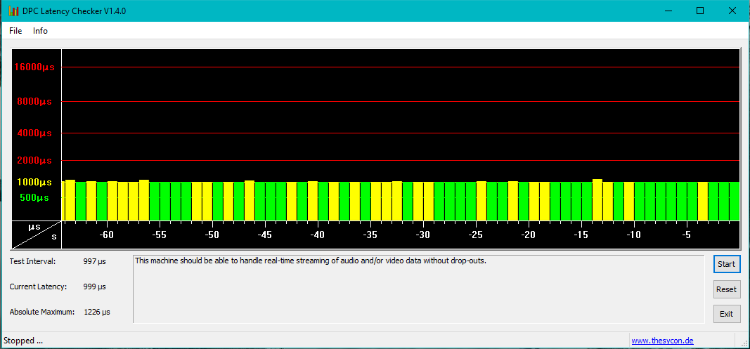

dccpp11.png [ 27.54 КБ | Просмотров: 1858 ]
Регистрация: 14.09.2012
Van0123 А что за утилита?
Регистрация: 16.08.2017
DPC latency checker.
Забавный факт - что инфо по этой утилите я получил только перерыв реддит. Вдоль и поперёк. Забугорные товарищи по несчастью помогли. Спасибо им. Иначе мне было бы просто не доказать свою правоту и неработоспособность системы. Счётчик фпс - в норме. Температуры тоже. Напруги все на месте по дефолту. Однако всё это херня на постном масле. РЕАЛЬНУЮ работоспособность показывают такие вот утилиты. Прерывания не должны быть выше 1-2 мс. А у меня за 100 по всем ядрам. И только после того как я припёр к стенке фактами и скриншотами ритейлер согласился принять мать на экспертизу. Но я не буду дураком тоже. Когда приеду - включу им эту замечательную утиль и покажу циферки. И скажу что когда я приду забирать систему - циферки должны быть в норме. На таком языке и будем общаться

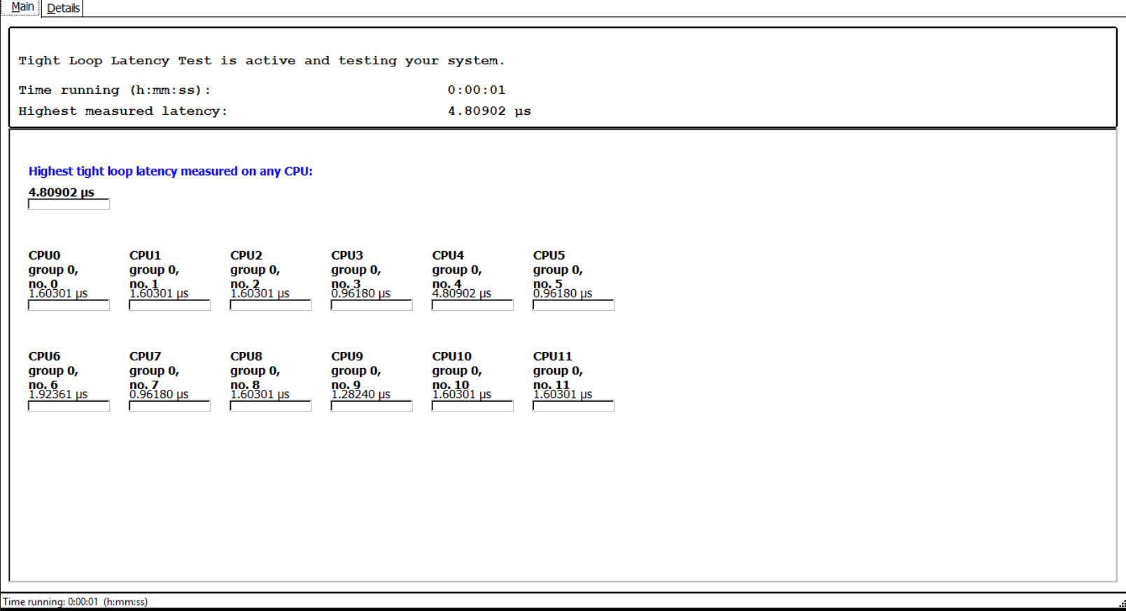

вот для сравнения скриншот с НОРМАЛЬНОЙ латентностью:
Добавлено спустя 1 минуту 5 секунд:
чуете разницу ? я тоже
Добавлено спустя 5 минут 55 секунд:
200 мс КАРЛ. Это при 144 Hz

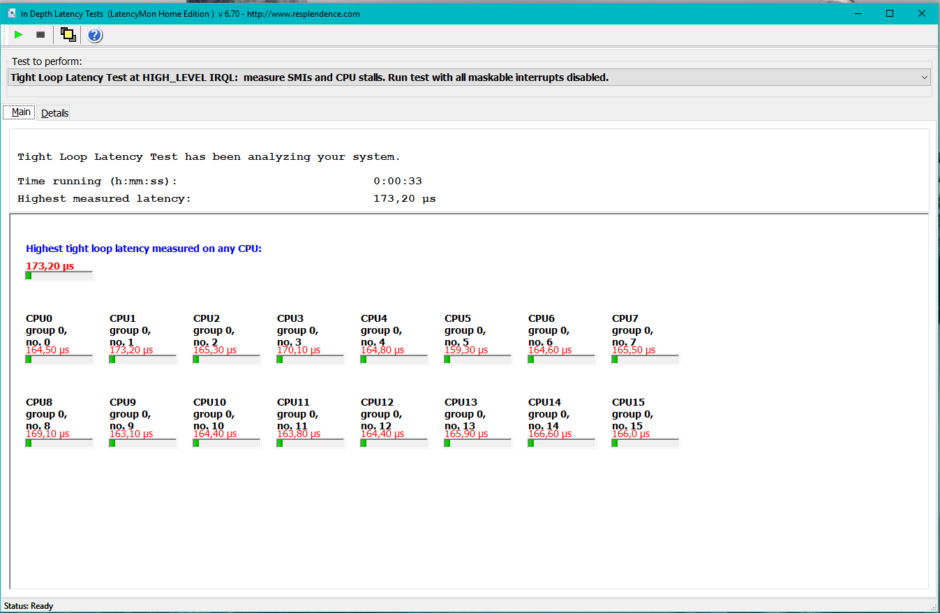

Безымянный1.png [ 44.01 КБ | Просмотров: 1752 ]
Добавлено спустя 24 минуты 44 секунды:
Неплохо если бы участники темы (владельцы мат. плат msi) также скинули скрины c теста In Depth Latency Tests своих мат. плат для сравнения.

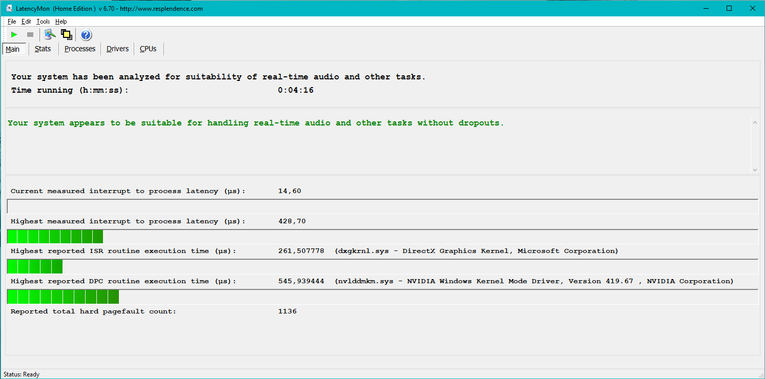

Прогнал тест LatencyMon, вроде все ок.
Безымянный2.png [ 38.48 КБ | Просмотров: 1731 ]
Тест DPC latency checker.
Безымянный.png [ 25.69 КБ | Просмотров: 1729 ]

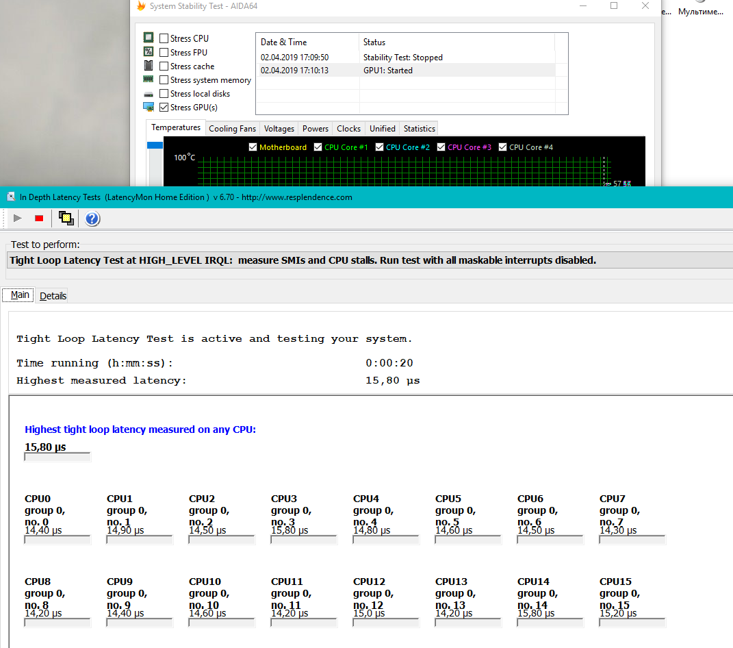

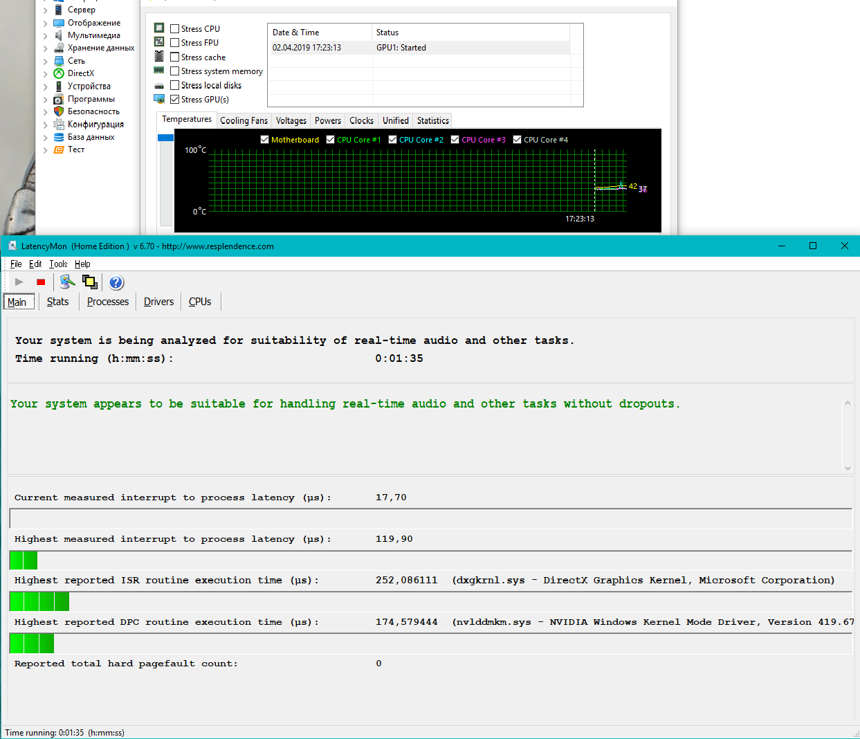

Van0123 Попробуйте включить какой-нибудь тест gpu например в aida64, не выключая его включите тест In Depth Latency Tests и посмотрите результаты.
У меня получилось вот так:
Безымянный4.png [ 67.7 КБ | Просмотров: 1708 ]
LM.png [ 82.48 КБ | Просмотров: 1698 ]
Думаю так и должно быть, нормальные результаты тест показывает при любой нагрузке процессора, материнка здесь скорее всего не причем. Также помогает удаление всяких ненужных служб, телеметрия, неправильно поставленные дрова на периферию и т.д. В инете куча инфы об этом в частности про latency. Пример по поводу драйверов здесь.
