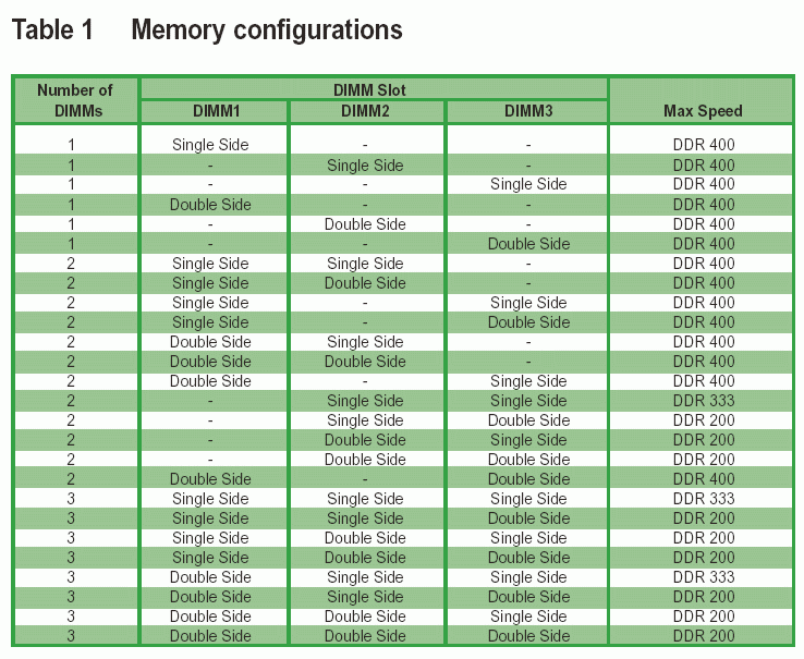

Хочу приобрести себе ASUS K8N-E для работы!
У кого какие проблемы были с этой платой, если отбросить эксперементы с разгоном!
А ещё люди пишут что про проблемы совместимости памяти...
что если поставить планки двухстронние DDR400, то будет работать как не DDR400 а как DDR 333!
А если односторонние то нормуль будет!
http://forum.ixbt.com/post.cgi?id=attach:9:50758:1915:1 и ссылаются на мануал... хотя сами говорят в этой таблицы не так как на практике получается!

- слышал про проблемы с стартом разных (двухсторонних или дву+одно) планок памяти. Сам не знаю так как у меня одна двухсторонняя на 1Gb от Samsung - работает на DDR400 без нареканий
смотри что чел пишет немного в другой теме: http://forums.overclockers.ru/viewtopic.php?p=2236513#2236513
Упорно глючит с любыми чипами памяти от Самсунг (в том числе, и видеопамятью). Нинаю, может, этот баг будет пофиксен в последующих ревизиях БИОСа. (Asus A7N8X-E было нечто подобное).

kiselev-p
Бери K8N-E и один модуль памяти на 1Gb и не будет проблем.

Цитата:
Tолько на K8N и K8N-E Deluxe и только с прошивкой 1006 и ниже.
На K8N-E этот фокус не проходит!!!
вот смотрите, K8N-E Deluxe, самый последний биос, два двухсторонних модуля по 512мб:
http://images.people.overclockers.ru/62645.gif
проц Sempron 2500+ - работает на 7*300мгц, памать через делитель 166мгц...
