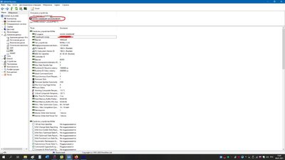

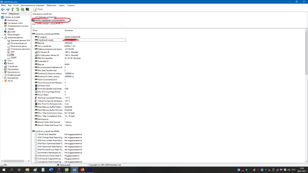

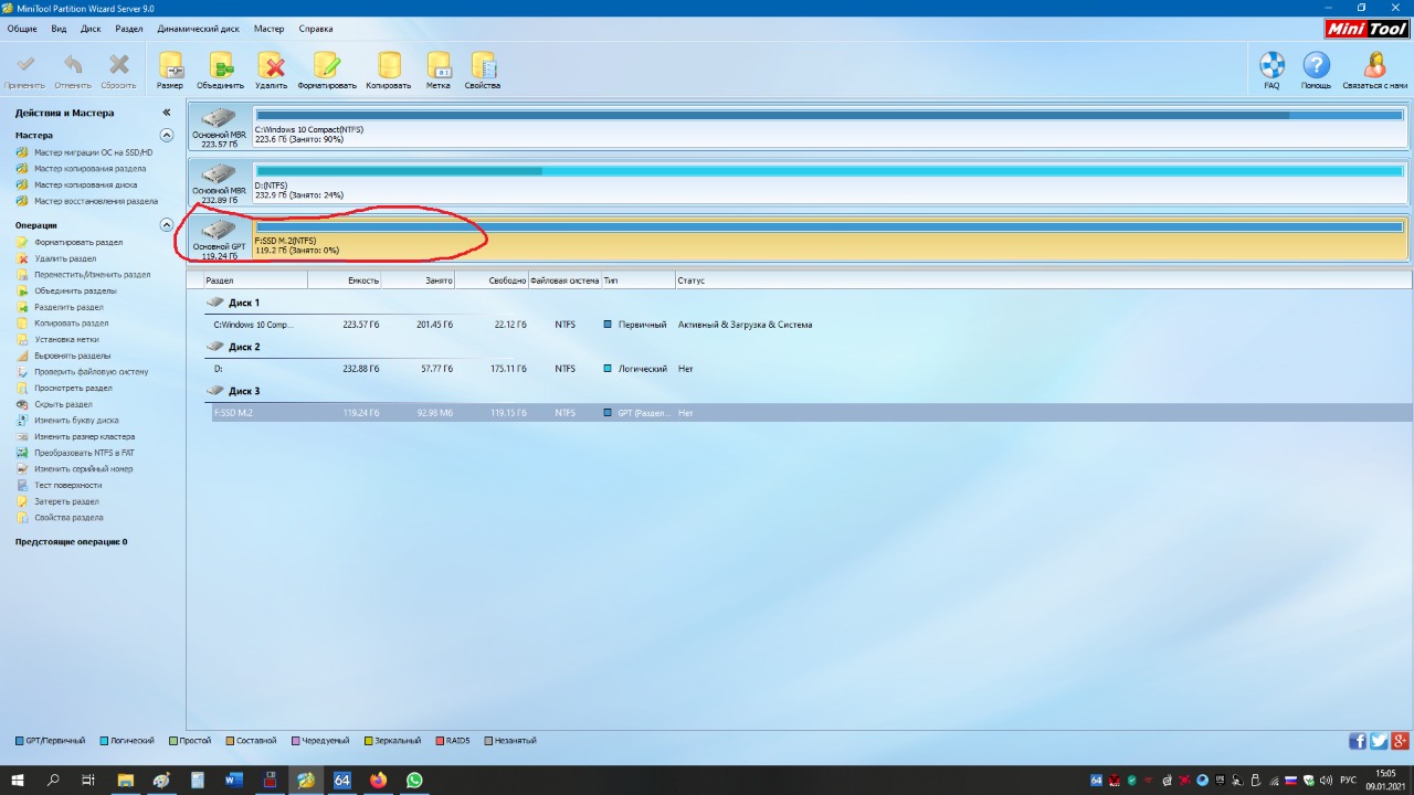

Регистрация: 08.01.2021
Вот скриншоты на другом компе. Все работает! Мать Gigabyte GA-970A-DS3P (2 PCI, 3 PCI-E x1, 2 PCI-E x16, 4 DDR3 DIMM, Audio, Gigabit LAN)
WhatsApp Image 2021-01-09 at 14.05.22.jpeg [ 142.47 КБ | Просмотров: 1668 ]
WhatsApp Image 2021-01-09 at 14.02.54.jpeg [ 117.88 КБ | Просмотров: 1668 ]
Тут 2 варианта - Гигабайт перепрошивать на поддержку запуска с NVMe, либо новый диск на Sabertooth покупать.

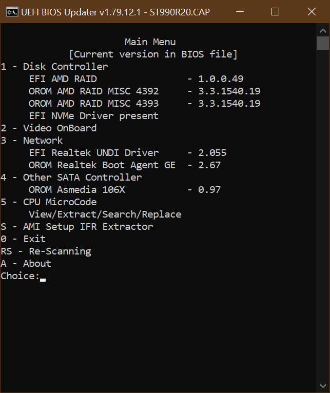

пересобрал биос со всеми актуальными микрокодами. если кому надо, прошу.
ST990R20.zip [3.18 МБ]
Україна - рідна мати, Не вкрадеш - не будеш мати.
Спасибо за обновление. Можете ещё приложить скрин, как вы раньше показывали, какие именно новые микрокоды вы обновили? :?:
P. S. Интересует это и это :declare:

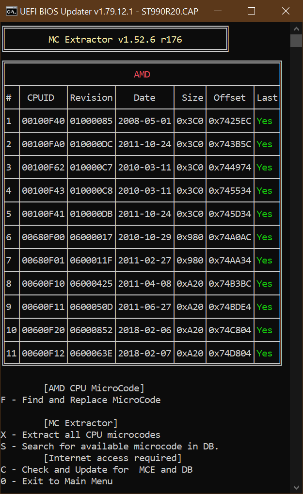

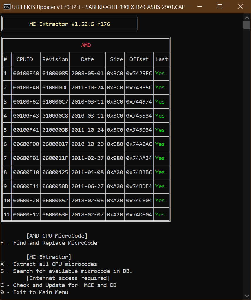

Advokatvlad, модули могу выложить, а вот с микрокодами ЦП у меня проблемка появилась. питон (среда разработки) не хочет таблицу рисовать. завтра с этим разберусь.
1.png [ 30.6 КБ | Просмотров: 1454 ]
Сравнил со старыми микрокодами. Обновилась только сетевая карта с 2.053 на 2.055. Осталось выяснить обновились ли микрокоды ЦП? :?:
всё по старому - за 18 год.
Добавлено спустя 2 минуты 30 секунд:
вот.
2.png [ 53.72 КБ | Просмотров: 1429 ]
как я и говорил ранее, только это мною движет. :)

S_Snake, обновился. Всё OK. Спасибо за новый мод :thank_you:

не знаю по каким причинам, но Реалтеки выпустили ту же версию модуля сетевой карты, но более поздним числом. на всякий случай пересобрал биос для ASUS SABERTOOTH 990FX R2.0. по остальным компонентам всё по старому.
1.png [ 35.01 КБ | Просмотров: 1254 ]
2.png [ 58.94 КБ | Просмотров: 1254 ]
