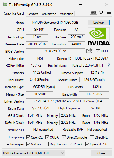

Приветствую, спецы! Вопрос по pci-e. Видеокарта в первом от цп слоте работает х8 вместо х16. В третьем слоте от цп- х16. Пробовал 2 разные карты msi gtx760 b gtx1060 3gb, результат одинаков. Мать sabertooth 990fx R2.0, цп 8320, гнутых ног нет. Чистил разъём вк, сам pci-e, в разъёме запавших контактов нет. Другого проца на ам3+ в доступе не имею. С какого момента так происходит, не знаю, мать в пользовании 5 лет, увидел, когда gtx760 сделала ошибку с кодом 43. Биос матери с сайта асус последний доступный, настройки в стандарте. Другие pci-e не заняты.
11.gif [ 24.7 КБ | Просмотров: 6453 ]

Luy, 1 - как карта ведёт себя в другом системнике?
2 - https://youtu.be/BaT4OtO5eb8
3 - можно посмотреть на карте, над разъёмом, нет ли сколотых керамических конденсаторов.
1060 покупал с рук, там было х16. И на моём ситемнике две разные вк ведут себя одинаково- в третьем слоте обе кажут х16, физических повреждений на глаз не видно. А вот найти другой системник проблема, в сельской живу, друзья ноуты напокупали)
А если видеокарту поставить в третий слот и забить на эту проблему?
У меня с год видеокарта стояла в третьем слоте. Мне нужно было место под вентилятор для охлаждения сокета освободить и я переставил видеокарту из 1-го слота в 3-ий.
Я не думаю, что проблема в карте.
Разъём PCI-e, дорожки на матери и т.п. Но не видеокарта.
i5-10600KF, MSI Z490-A Pro, NH-D15, 2 x BL16G30C15U4B.M16FE1, MSI GF GTX960Gaming2G, Samsung 970 EVO Plus 500GB, FD Define S, FD Ion+Platinum560W
в принципе, так, наверное, и есть. звуковой кодек как-то всё таки отвалился. :)

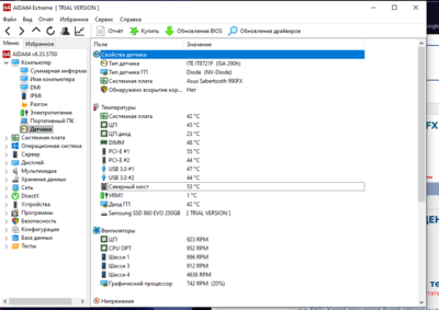

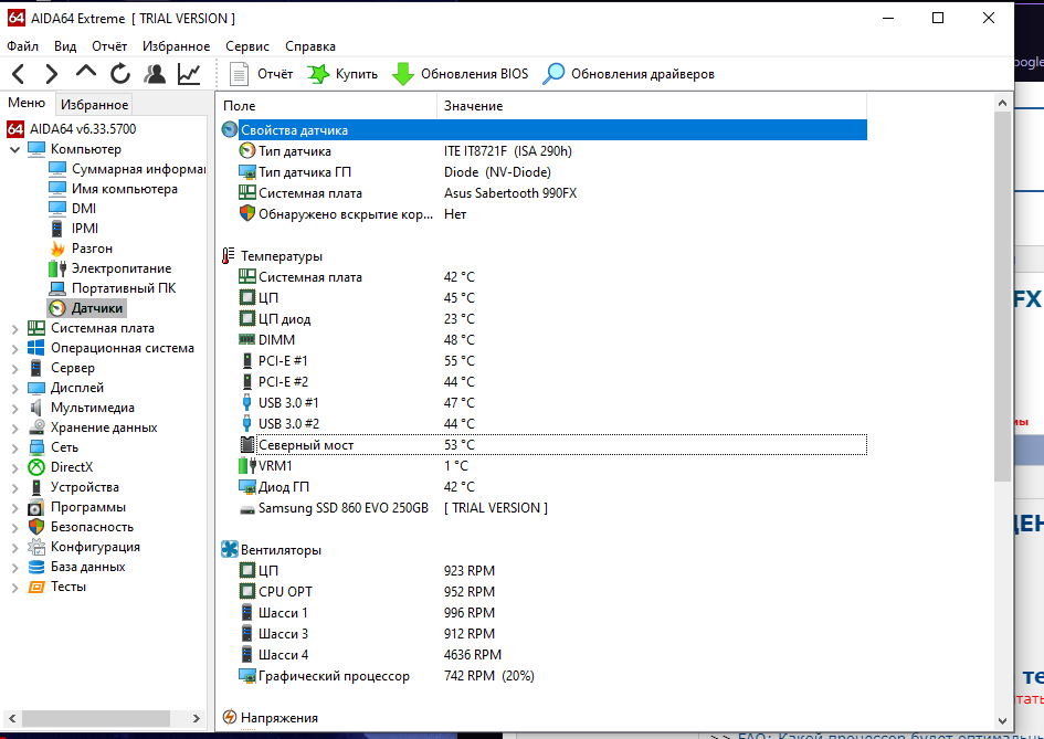

sabertooth r2.0 fx 9590 выпает постоянно показания wrm зоны. Подскажите в чем дело, спасибо. Ибо как-то не радует такое поведение.
Биос от snake 2901, он недавно собирал. Биос прикрепил
ST990R20.zip [3.18 МБ]
изображение_2021-06-18_033242.png [ 82.12 КБ | Просмотров: 5558 ]

Pavel063, спасибо что уделили моим постам внимание. :) но хотел бы спросить, а как себя ведут показатели датчиков с родным, немодифицированным биосом?
На родном биосе 2901 такого не замечал, когда разгонял фикус мониторил температуры и эти датчики никогда не баловались
Если сносить биос, то лучше через flashback или через биос, будет одно и тоже?(я новенький в вашей теме)
Upd: на стоковом биосе теперь тоже самое, через hwi все в порядке. Попробую снова залить ваш биос и шиндоус снести
Еще вопрос, в интернетах пишут что без hpet больше производительности будет, ибо задержки отрубаются, но если я выключаю в биосе hpet, то винда не грузится вообще(лого сайбера и стоит без кодов), либо через раз, а с включенным hpet все отлично функционирует
