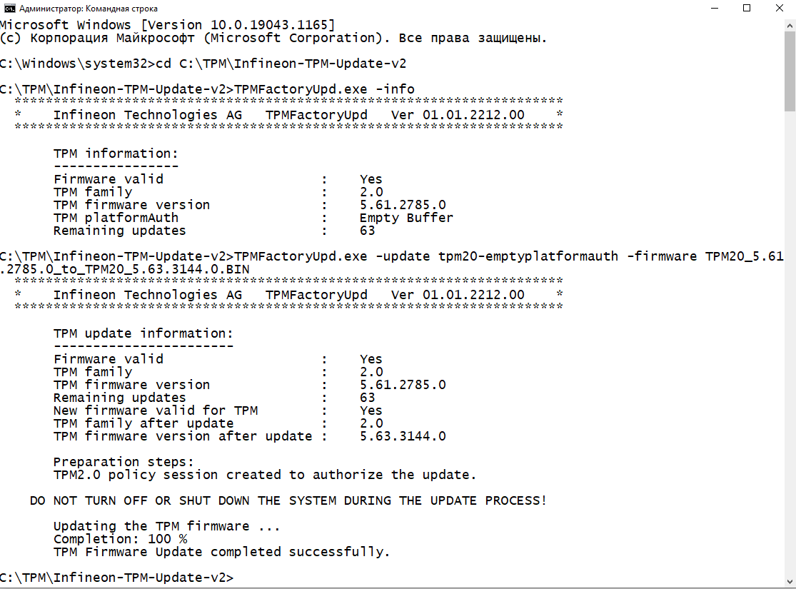

Если кому интересно раздобыл TPM 2.0 20-1pin оригинальный асусовский модуль и установил в R2.0
в биосе появился пункт меню ТПМ но модуль там в состоянии отключен и включить его невозможно.
по всей видимости сам биос не поддерживает модули 2.0

Hedin, модуль может прошить надо? это надо из шелл эфи делать.
Не думаю, Во-первых, эти апдэйты - чисто латание дыр в безопасности,
более того они инкрементные, типа такого:
TPM20_5.0.1089.2_to_TPM20_5.62.3126.2.BIN
TPM20_5.62.3126.0_to_TPM20_5.63.3144.0.BIN
т.е чтобы выбрать нужный файл нужно знать какая версия прошита сейчас.
Во-вторых, не только из под эфи, есть и под винду апдейтер у производителя чипов, и он этот модуль не видит.
Ну и наконец у знакомого на другой примерно такого же возраста мамке есть 2 модуля - 1.2 и 2.0
и мамка отлично видит 1,2 и точно так же как моя не видит 2,0.
Если погуглить, то можно найти сообщения на форумах, что при такой проблеме люди писали в техподдержку и им высылали специальные версии биосов материнок после которых все начинало работать.
Видимо в биосе нужно обновлять какую-то подсистему ответственную за TPM
Сомневаюсь что асус что-то сделает для "сайбертуф фх990 2,0" в 2021 году.
upd:
запустил виндошный апдейтер из под админа и он увидел модуль, проверил версию, обновил до последней, как и ожидалось - ноль результата
2.PNG [ 65.2 КБ | Просмотров: 3934 ]
