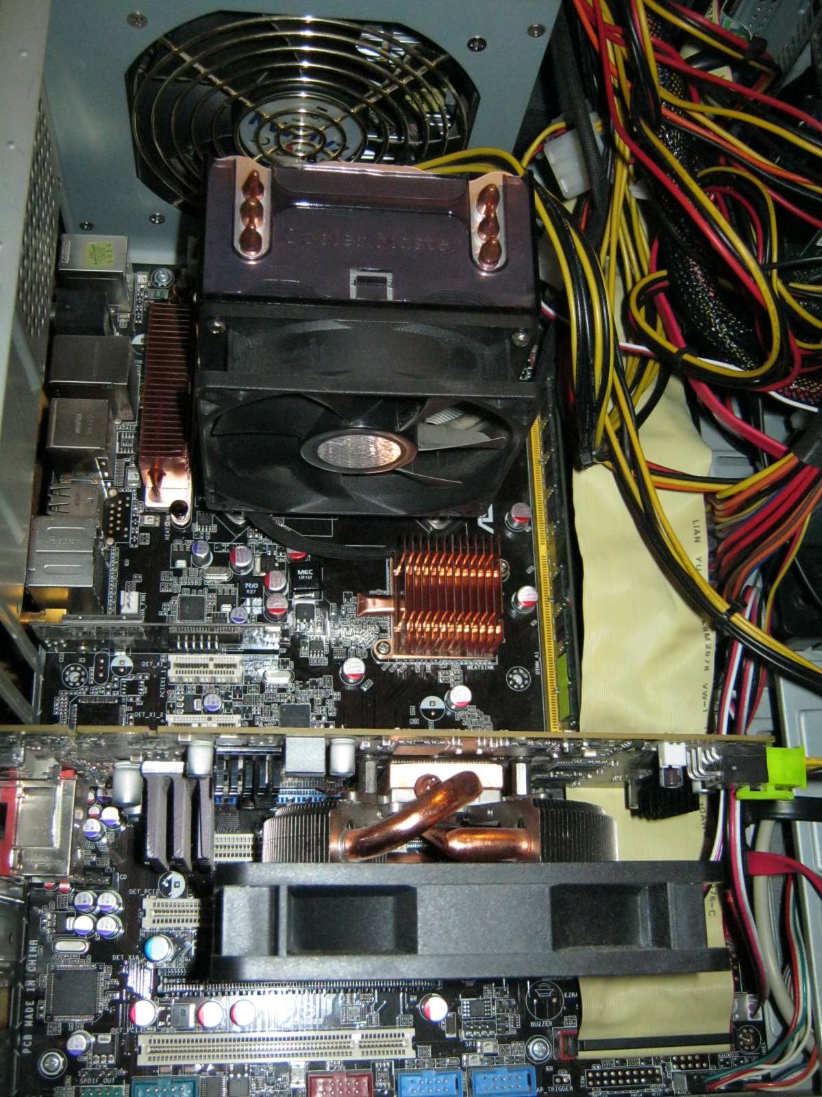

От нефиг делать решил повозится со старым компом, мат. плата p5k-e и вот что могу сказать:
-северный мост на ощупь греется прилично (палец можно держать) но работает стабильно
-видно что из за тепловой трубки идущей от радиатора мосфетов, радиатор сев. моста немного перекошен и местами прилегает не плотно
-снял радиатор, штатный термоинтерфейс просто жуть, твердое серое вещество которое я с трудом отколупал отверткой и отчистил спиртом, намазал мх2, чтобы избежать перекоса тепловую трубку отрезал нафиг, радиатор вместо пластиковых защелок посадил на болты
-под радиатором мосфетов - термопрокладка, оставил
-с южным мостом все ок
-мосфеты над процом без радиатора (штатный идет вроде только в версии дэлюкс), посадил на термоклей радиаторы из набора от дипкул дракулы (благо там дофига лишних)
Теперь сев. мост греется сильнее тк нормальный термоинтерфейс и контакт с радиатором (а может и из за отсутствия тепловой трубки))
Завтра на работе поищу подходящий радиатор для севрного моста, или придется вентилятор на саморезы присабачивать)

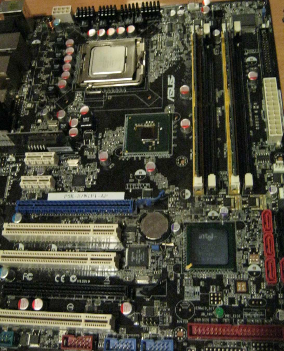

попала в руки мне асус p5k. Не работает слот 1х. биос последний.
черный слот 4х работает. и когда в нем стоит видеокарта то около слота горит красная лампочка. Слот 1х тоже имеет красную лампочку- она не горит, но когда вставляешь\вытаскиваешь райзер- коротко мигает.
Когда в черном слоте нет видеокарты- слот 1х тоже не работает. это у всех так с лампочкой?
