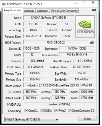

krasnov77 В таком случае покажите ваши слай в таком виде на ЖПУ, что там у Вас?
Как пример должно бвть так

Иван2000 #77 #77

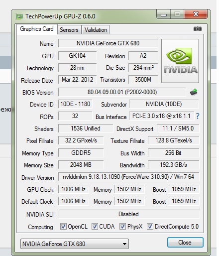

krasnov77 писал(а):
Иван2000 #77
При этом 2.0

Фото: 4
Иван2000 gf 580 не поддержимает 3.0.
