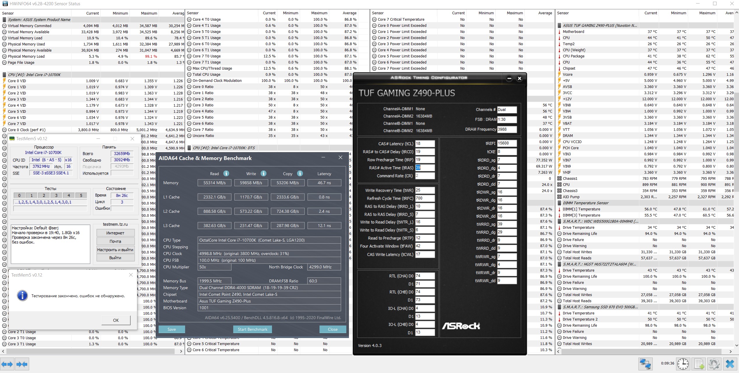

У меня как раз память на чипах Е-die сейчас установлена. После сброса биоса пытается делать 3 попытки старта и запускает безопасный режим. В нем активировал XMP - и больше никаких проблем. Если это так мешает, откатиться на прошлую версию биоса религия не позволяет?
Начиная с 1001 версии уже прекрасно берет частоты 4000-4200, на прошлых да, были проблемы завести выше 3800.
Вот на 1001 биосе:

За счет офсета RTL блок выставляется таким образом
Аннотация 2020-09-05 212052.jpg [ 245.64 КБ | Просмотров: 838 ]
Разницы от того, что она выставляет автоматом (см скрин с 1001 биосом) и этим особой нет. Вся разница в снижении времени задержек в тесте АИДы менее 1 нс, влияние которой не заметно ни в одном реальном приложении.

ego0550 писал(а):
И как надо?
Надо как у вас на скрине, что бы значения IOL не выходили за рамки 7(правильная тренировка памяти),тогда как у меня почему то 13 и что то мне подсказывает именyо поэтому я не могу взять стабильные 4100 cl17
Как вообще можно пытаться разгонять память если тренировка памяти проходит неправильно о чем и свидетельствуют завешенные значения IOL.
