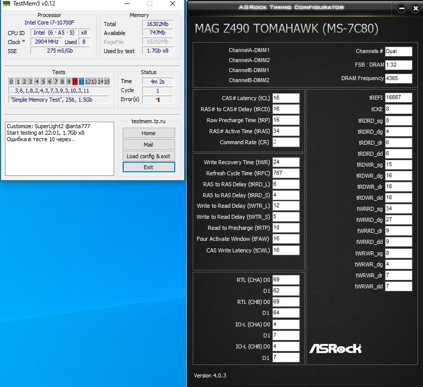

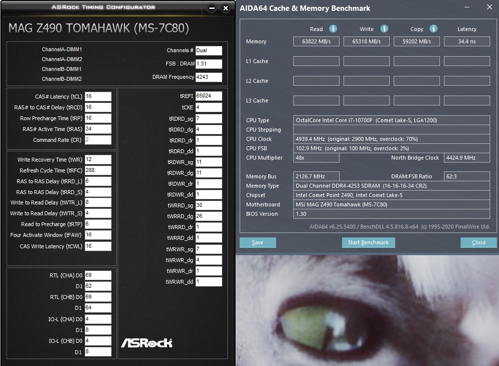

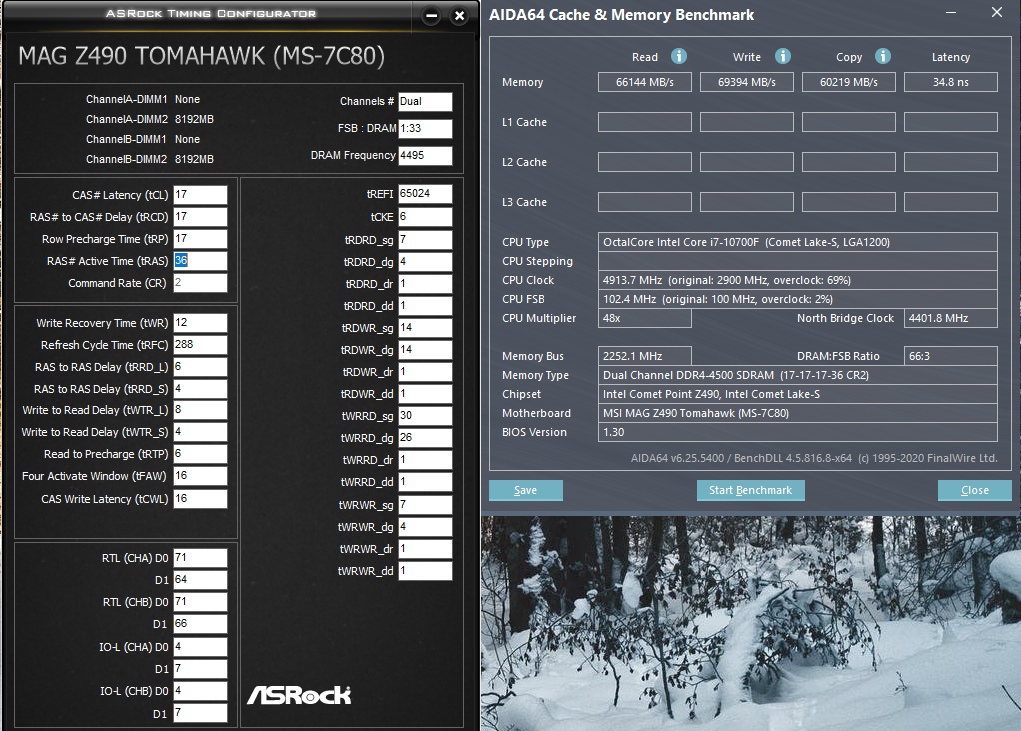

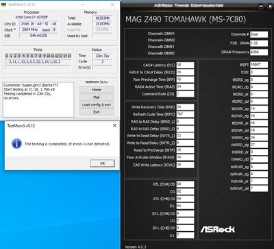

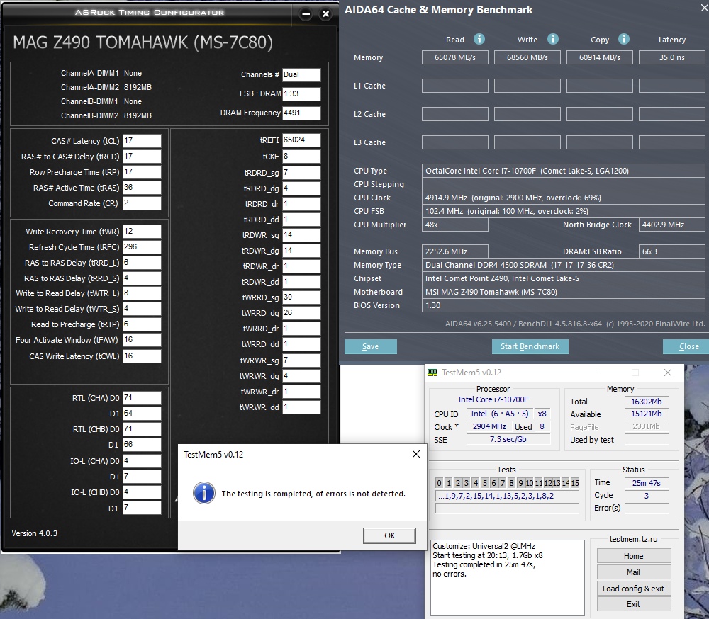

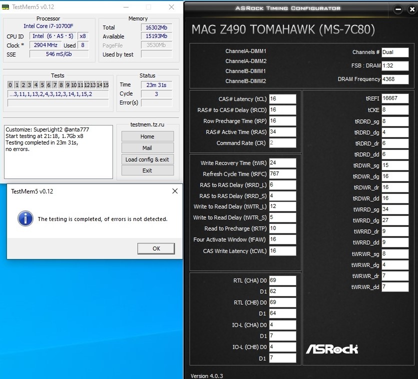

Нашёл я решение по поводу бага Tfaw 16 Rrds 4,которые у меня то ехали на 4360,то не ехали. Решение: поехать на частоте 4500... Ну, либо как вариант на ступень ниже - 4250 было достаточно. Все скрины приложу, что получилось в общем.
