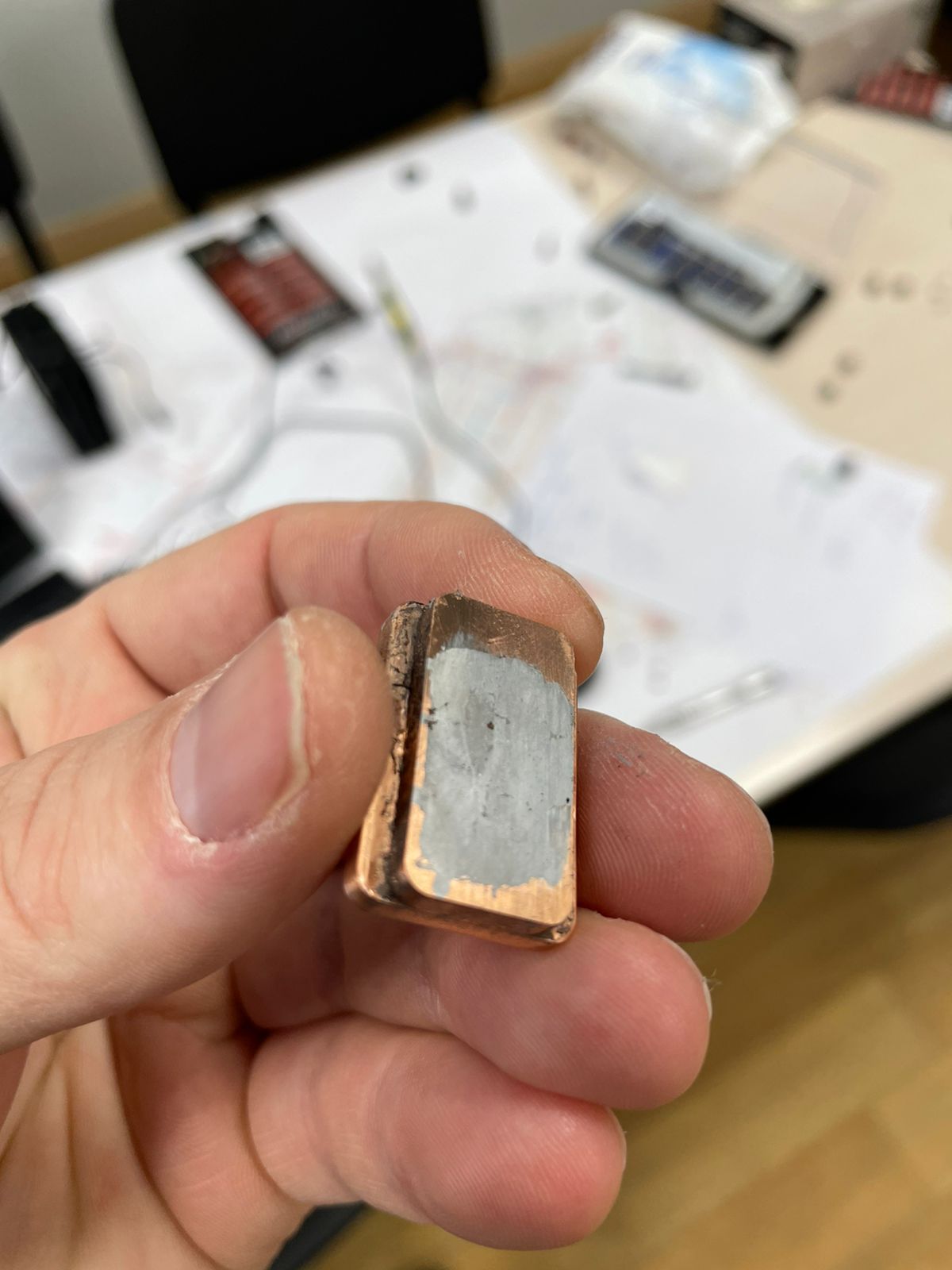

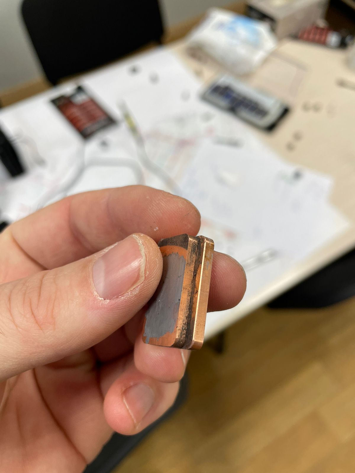

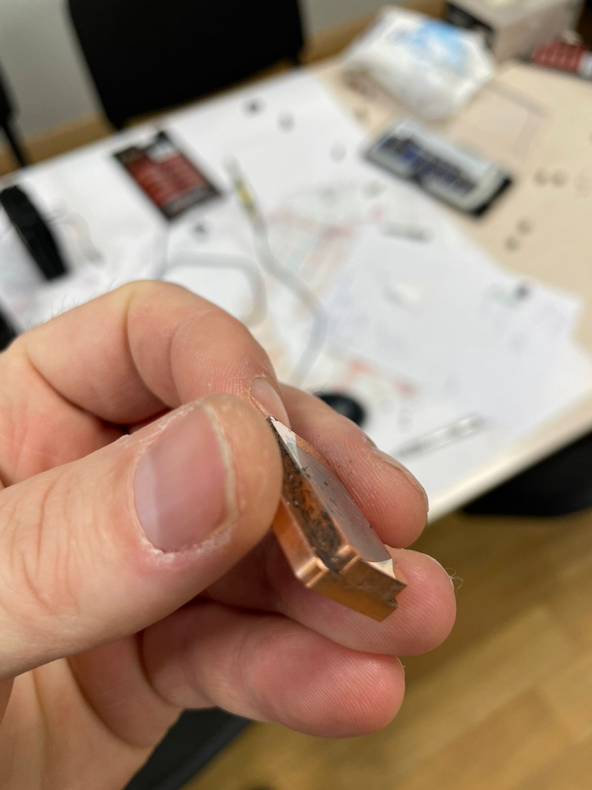

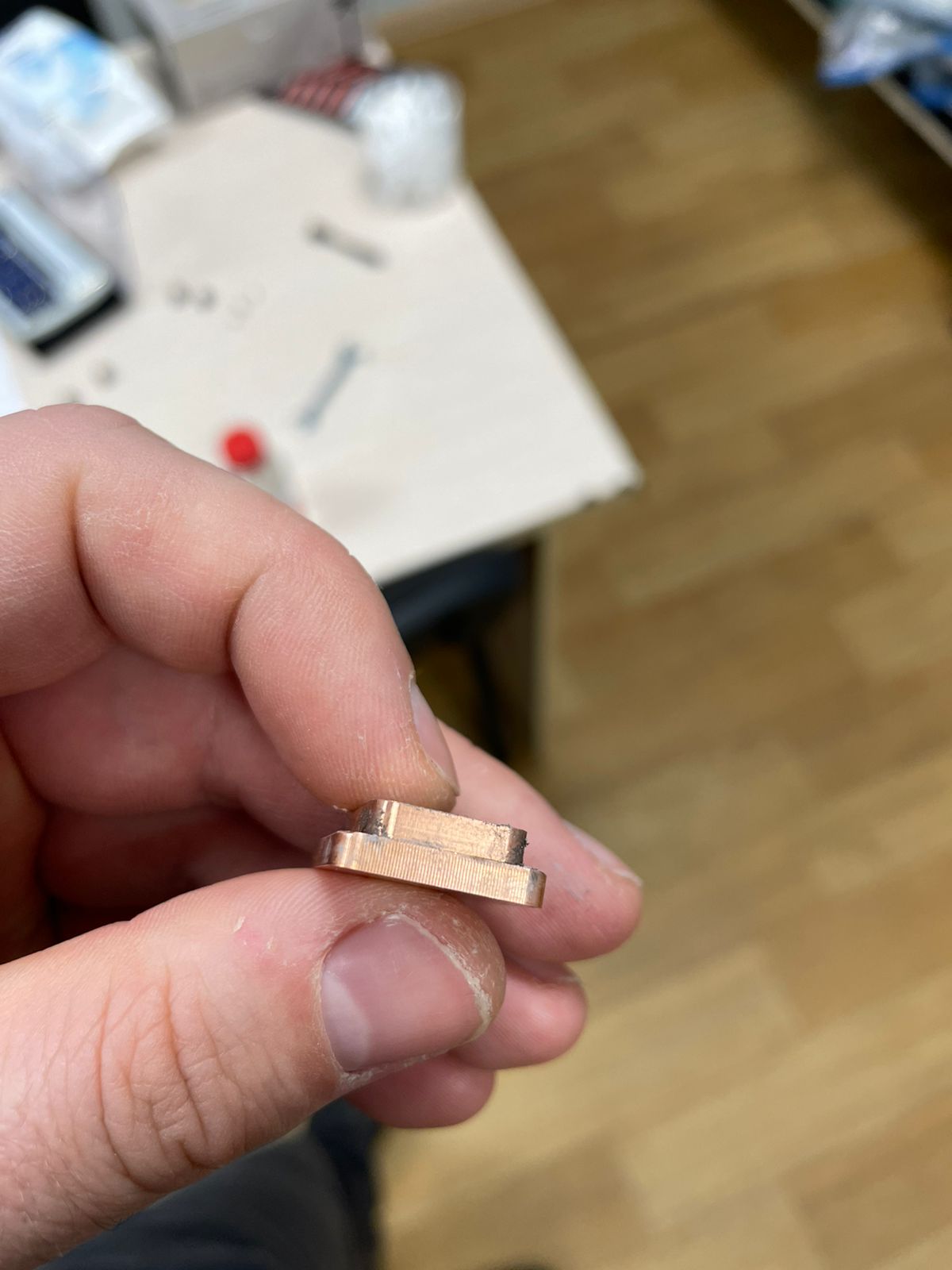

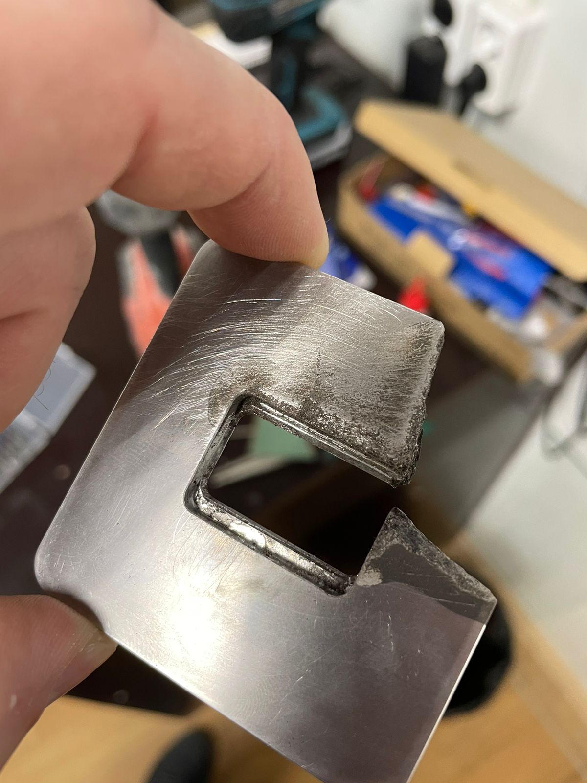

Выкладываю фотки медной вставки в радиатор (он кстати 6мм толщиной).
Попробовал напрямую поставить куллер IS50 на кристалл процессора через термуху MX4, ну скажем результаты мягко говоря не очень. Даже под 4ггц тротлинг под нагрузкой. Решил пойти другим путем - заказал медную пластину толщиной 6мм по размерам самого алюминего радиатора, после планирую нарезать резьбу для болтов в стандартных местах где наш алюминиевый радиатор крепился и установить с задним родным бекплейтом. Между медной вставкой и процом жидкий металл, между радиатором кулера и медной вставки тоже жм. У меня на нем никелированная подошва. Для предотвращения вытекания жм на текстолит использовать лак по периметру после установки. В общем идея такая, плохо что пластину медную только на алике получилось заказать.
WhatsApp Image 2023-05-09 at 20.57.37.jpeg [ 125.45 КБ | Просмотров: 397 ]
WhatsApp Image 2023-05-09 at 20.57.37 (1).jpeg [ 117.39 КБ | Просмотров: 397 ]
WhatsApp Image 2023-05-09 at 20.57.37 (2).jpeg [ 122.47 КБ | Просмотров: 397 ]
WhatsApp Image 2023-05-09 at 20.57.38.jpeg [ 116.5 КБ | Просмотров: 397 ]
WhatsApp Image 2023-05-09 at 20.57.38 (1).jpeg [ 196.01 КБ | Просмотров: 397 ]
Регистрация: 25.02.2023
Это лишнее.
Регистрация: 22.04.2023
vve писал(а):
Это лишнее.
Никелированная пластина .... зовет сделать =)

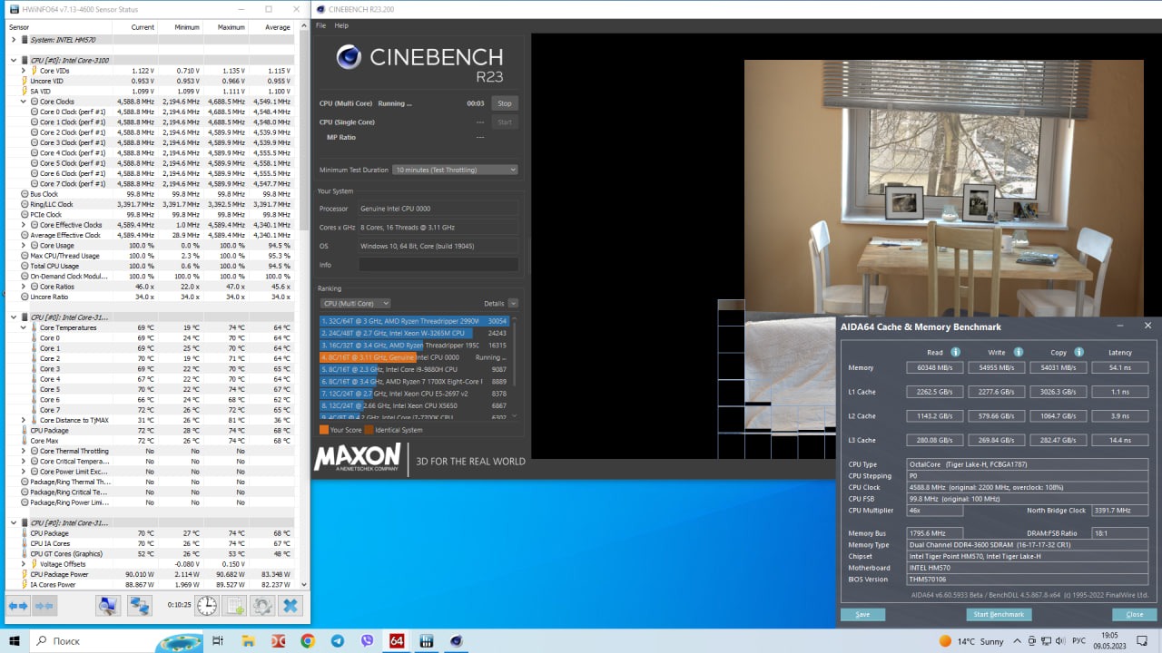

Как поднять частоту Ring?
Ring Down Bin отключил, множители 37 и 37 поставил. Результат на скрине (( полный игнор.
Про Uncore. если стоит в 0, комп не стартует даже 3300 с таймингами 17. Поставил Uncore + 150 - результат на скрине. Все в Гир 1
Вопрос про стабильность андервольта. От - 100 до -35, виснет в рандомное время, даже на пустом экране (нет запушённых приложений), но при этом, может и синибенч R23 на 10 мин пройти. 4700 на 2 ядра, остальные 4600
Может есть какая опция стабильности? C6 стоит , Ring - 0, Uncore +150.
Кто знает, как купить большие радиаторы на ВРМ в Минск? аллик не доставляет этот лот и какие у них размеры?
Про куллер. На кристалле ЖМ, а на проставке через MX-2 Thermalright Macho Rev.B. без куллера. В синибенче 23, за 10 мин 74 градуса. Не парьтесь про куллер, парьтесь за кристалл :D :D :D
Вот типичный пример. Как оценить этот результат? Если во время этого эксперимента процессор потреблял 10 Вт, то результат эксперимента предсказуем, очевиден. Если же 100 Вт, то это великое чудо...
Регистрация: 29.07.2013
vve писал(а):
Потребление 90W, правда стоит 2 куллера на выдув из корпуса, рядом с радиатором.
Память https://catalog.onliner.by/dram/gskill/f43200c15d16gvk на samsung b-die. Стоила б\у как обычная новая.
С твоими настройками, от врм можно ожог получить :D . т.к снизить напряжение не могу.
DonKihot писал(а):
Потребление 92W
При таких мощностях (и даже при 82 градусах) производительность кулера уже имеет значение.
Я предполагаю, что у Вас действует троттлинг какого-либо вида. Проверьте хотя бы по показаниям HWInfo. Наличие троттлинга снижает стабильность системы, даже если это не температурный троттлинг.

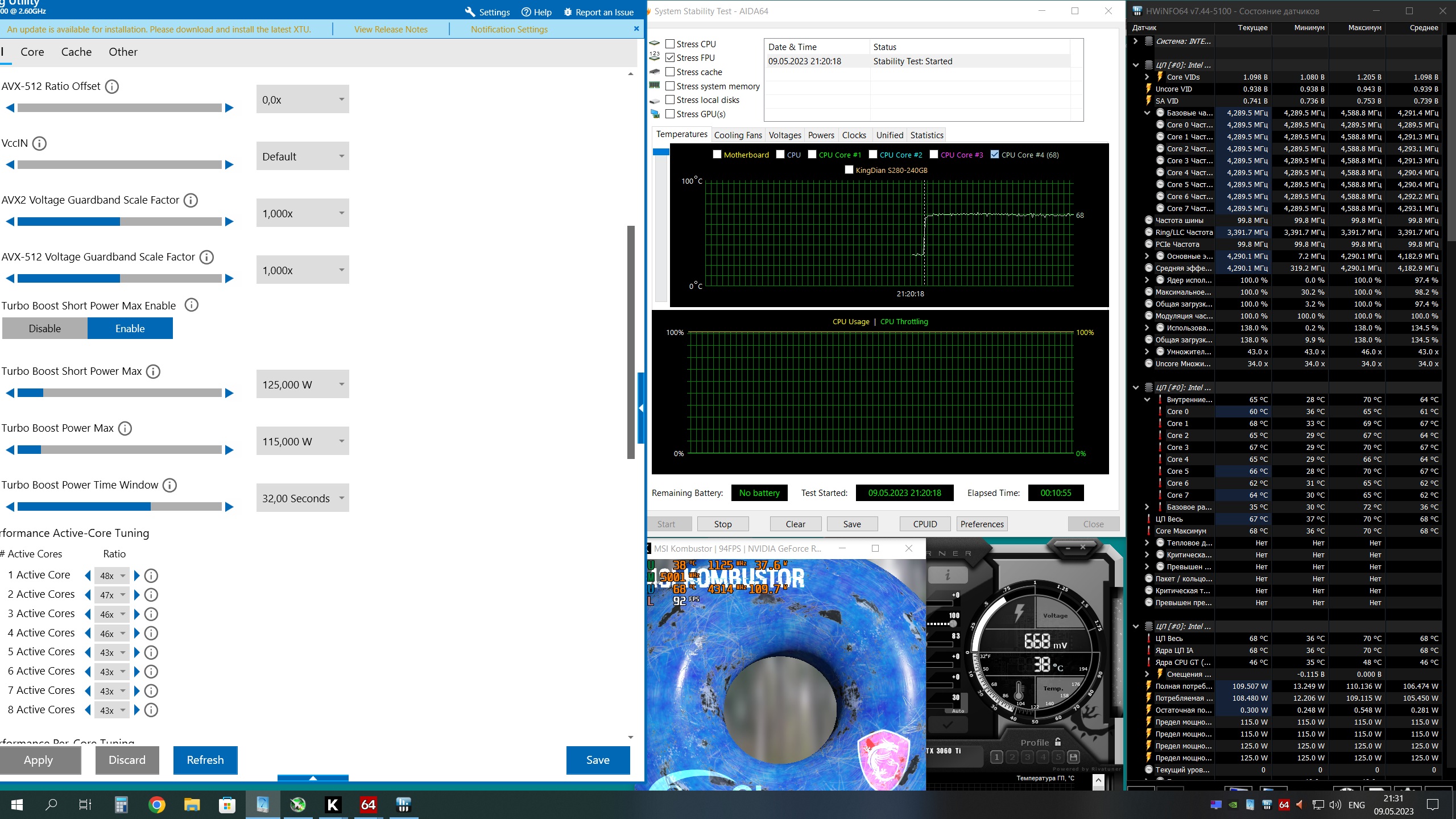

Регистрация: 10.04.2023
2.6GHz ES. 4 дня, как нанёс ЖМ на чип. На 4.3GHz по всем ядрам прошел тест AIDA Stress FPU в течение 10 минут. При этом, для предотвращения отвала видеокарты, параллельно был запущен лёгкий тест MSI Kombustor (батники, предложенные на 41-й странице данной темы, при запущенном Cinebench R23 выдавали ошибки на недопустимые команды).
