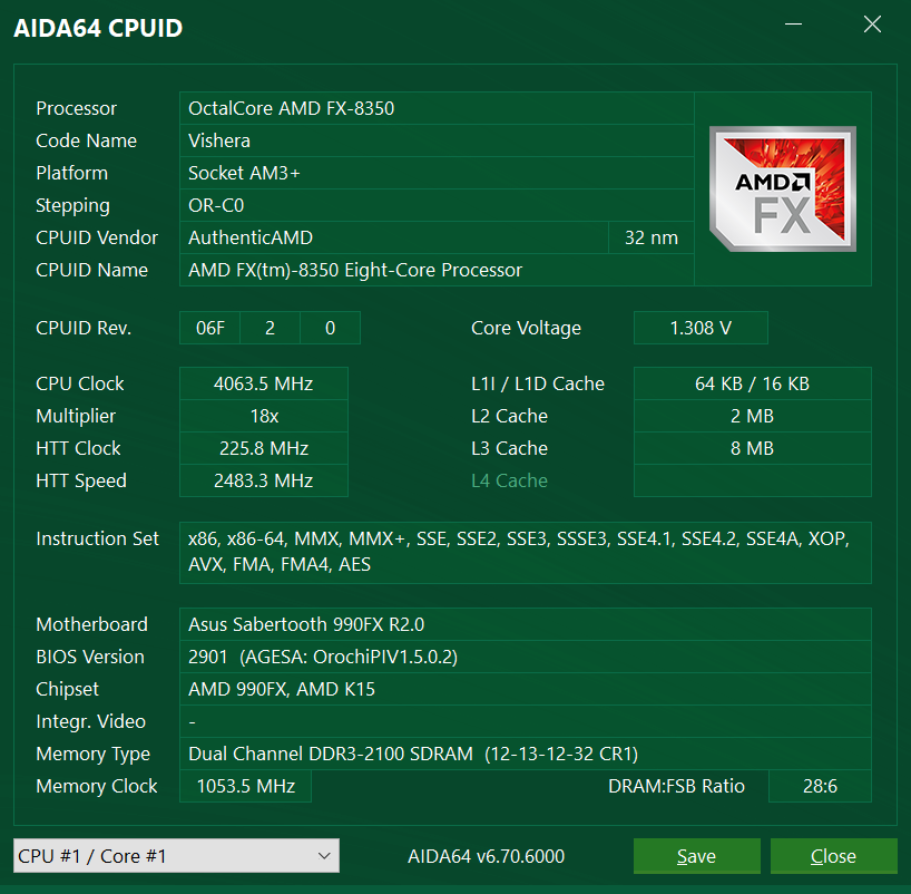

NikeFreak, окей. как тогда понять эти ваши Агесы? у меня все программы показывают 1.5.0.2.
cpuid.png [ 104.17 КБ | Просмотров: 963 ]
Добавлено спустя 3 часа 37 минут 31 секунду:
и как официально сделать 1.5.0.8, кроме как ковырять хекс-редактор ради мнимых циферок? вот такие мысли меня постигли. :)
если можно сделать 1.5.0.8, то я хочу этого.
