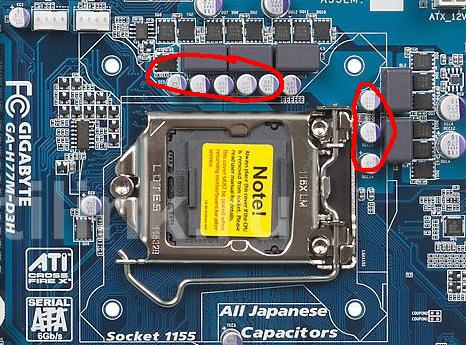

Дак вот на всех материнках кондерсаторы расположены у самого сокета процессора , как они встают тогда? не понятно
Соверменный сокет 1155 возьмём к примеру
возможно руки кривые) ща ещё раз попробую)

x2mn22 , задайте себе вопрос: как тогда встают боксовые кулеры?))) Если кондеры торчат выше крышки проца, то можешь и не пробовать.

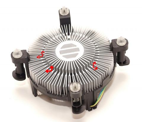

боксовские кулеры разные бывают с круглым или квадратным основанием, а основание у них не прямое поэтому они не надавливают на конденсаторы возможно, на всех материнках конденсаторы выше крышки проца
