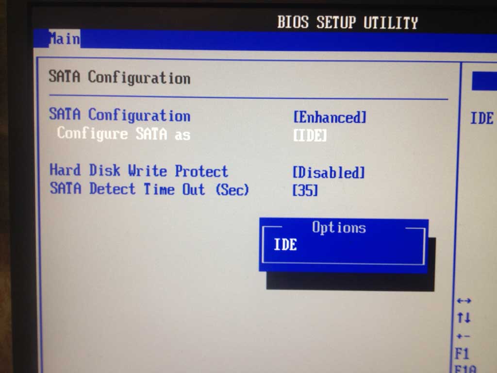

Если еще нужен, то вот 1303 биос, со slic'ом, ahci и 771 микрокодами.
P5KC 1303
Спасибо! Прошил, но как AHCI включить? В настройках SATA Configuration такого нет.
ahci.jpg [ 40.56 КБ | Просмотров: 6766 ]
Я правильно понимаю, что на Asus P5KC поддержку AHCI невозможно включить на южном мосту, но она включается на отдельном контроллере JMicron® JMB363 PATA and SATA controller?

igest На сколько я помню, там как-то хитро AHCI работает. Т.е. пока не трогаешь - оно AHCI, а как залезешь в этот пункт BIOS'а - становится IDE. И до следующего полного сброса BIOS'а
