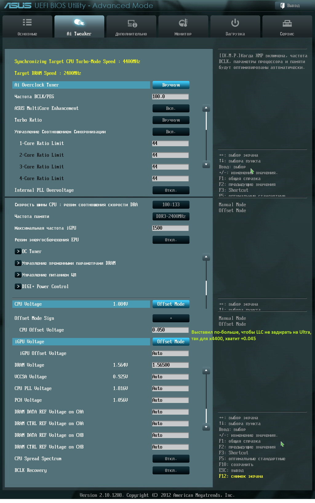

Народ, глупая проблема - вольтажи на процесорое слишком высокие(только сейчас дошли руки порозгонять :-( ). Думал скинуть через офсет в минус, но проблема в том что вольтажи порядка 1,45в. Если даю офсет минус и значение 0,2в то система при запуске виндовса виснет. Ну оно и не удивительно учитывая величину "минуса". Частоту поставил 4500(45*100), LLC и Ultra High(сначала) и Medium пробовал, один черт больше 1,4В задирает. Причем даже на 4600 при 1.3В проц нормально пахала(вручную вольтаж задавал). А вот если даю офсет - сразу автоматика задирает. Можно еще кроме как величиной "offset -" ограничивать величину вольтажа?

Leo_99 писал(а):
http://forums.overclockers.ru/viewtopic.php?f=1&t=438663
А если без копипасты? Все это я давно уже читал, что конкретно ты хотел сказать? Кстати делал то я по твоим скринам ;) :D
Хотя вопрос снимаеться. Поставил + и 0,1В то напряжение стало 1,33. Походу если не задано четко число то параметр + или - оно к вниманию не принимает и автоматом еще плюсует сколько ему хочеться(я думал если стоит минус то плюсовать к значению офсета оно автоматом не будет)
Жизнь коротка, апгрейд вечен

erazel 0,1
вообще-то, значения оффсета с нулём ещё одним, типа 0,0ххх
Да нет, именно 0,1 вольта. Типа автоматом поставило 1.2 вольта, а тут до 1,3вольта добавляет. Ставил так, потому что с +0,006 оно не стартовало, я порозсудив что значит ему НЕХВАТАЕТ вольтажа добавил 0,1 вольта(так как если нехватает то вольтаж не должно сильно задирать, а значит даже с +0,1 выше 1,4В не должно было бы подняться) что бы загрузиться в винду и посмотреть какой вольтаж в результате :-)

erazel писал(а):
вопрос был простой - добавил 0,1 вольта
ерунду спрашиваешь, так что так мало +0,1.. ? , добавил бы сразу ~220v....
а ничё, что на порядок перепрыгнул с +0.006...до +0,1.... ? или не видишь ни разу ?
ты вообще не понимаешь того, что говоришь,
....кури фак`и ещё раз посмотри пример на скрине : http://s2.hostingkartinok.com/uploads/i ... 4b046a.png
ты сначала сделай как говорят, если вопросы задаёшь, спорить потом будешь. или не спрашивай.

Добавлено спустя 6 минут 37 секунд:
erazel если в биосе стоит режим "питания" процессора offset, а в поле значения оффета "auto", то знак +/- никакой роли не играет, материнка на свое усмотрение будет задирать напряжение. Вот по этой табличке можно примерно прикинуть, какие просадки напряжения получаются при том или ином значении LLC, и уже от этого подбирать нужную пару значений llc-offset. По поводу LLC в теме про "ивики" совсем недавно поднимал вопрос...
ещё раз перечитал твой ответ ... ты не дурачёк ? ...а зачем тебе потолок оффсет-напряжения ограничивать ? ... а ну-ка спроси здесь, есть ли такая функция, кроме поставить ручное напряжение. ...посмеемся над тобой.
- по сути, ставится нормальный правильный оффсет и напряжение выше этого потолка, нигде, ни у кого не поднимается.
то есть, говорю что порядок 0.1ххх слишком много (он там красным уже наверное горит вовсю),
оффсеты имеют значения до 0.0х00 максимум наверное ...

на этот момент ты даже не сказал какая OS/типа это кто-то угадывать станет ?.. вопрос риторический - ответа не требующий то есть....
так сказать, то есть тогда пользуйся 1502 или какой там был (не помню) "и не грусти по поводу нестыковок" ... всё же просто очень.
