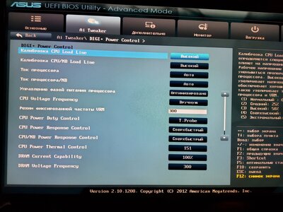

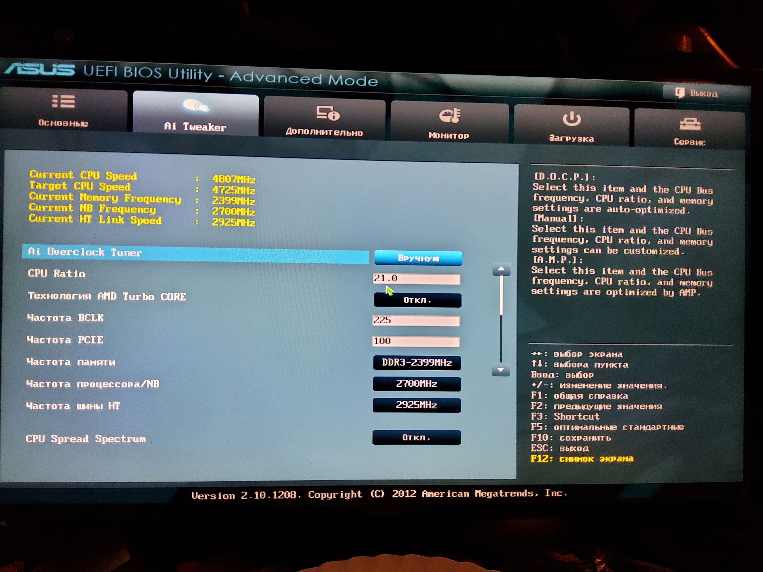

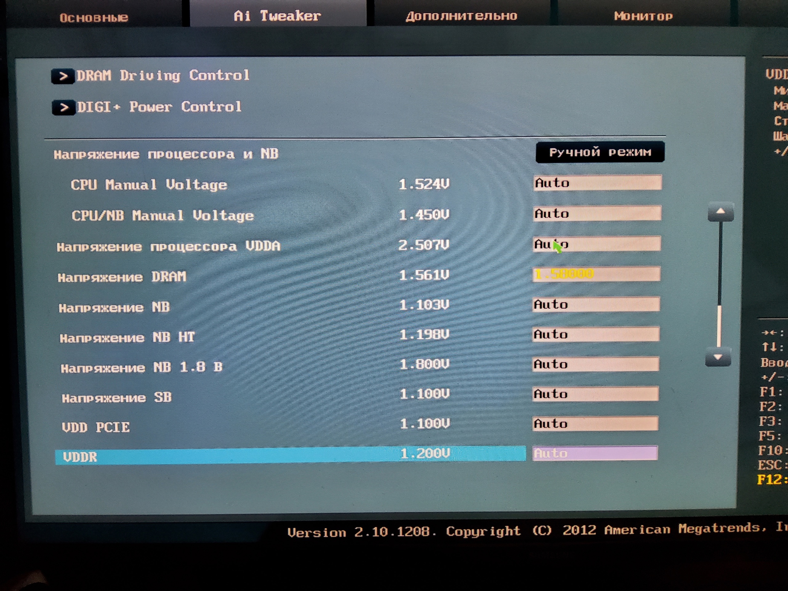

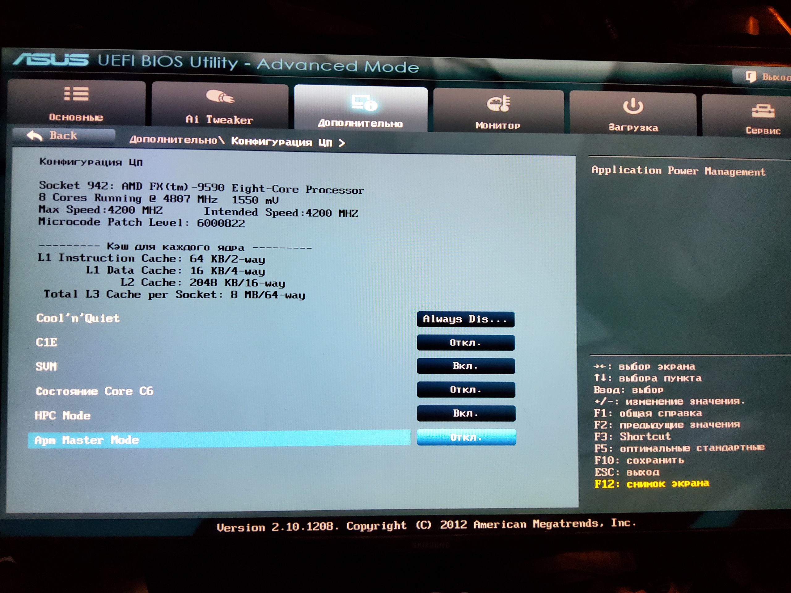

Включил комп, пока сюда зашел-завис. Настройки после сброса:
71337
71336
71335
71334
71333
С такими настройками напряжение на проце 0.888-1.524
Дядь Виша писал(а):
А где он до этого стоял?
Стоял в моем компе, переставил в комп сына. Но зависания не сразу начались

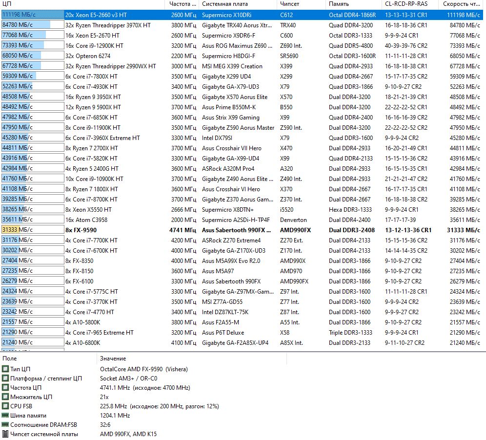

Приветствую.
Всё конечно зависит от конфигурации. Памяти и процессора.
В моём случае 16 гб оперативной памяти работают на частоте 2400Мгц на таймингах 13-12-13-36. 1.58V
Задержка 7.8 Ранг 1Т
Пропускная способность при этом колеблется на уровне 31 гигабита\сек
чса.JPG [ 252.36 КБ | Просмотров: 1443 ]
Регистрация: 27.04.2017
Откуда: Курская область
STEK88 31Мб/с у меня и на 2133 с 9-9-9-27-1Т. В 2400 на 13-12-13-36 смысла не вижу. При таком повышении таймингов скорость доступа резко упадёт. А частота в основном влияет на скорость чтения, и немного на запись.
Тут с напряжением какая-то странная ситуация... У меня ощущение, что Линукс, а программы типа memtest86, которые запускаются с флешки, именно через Линукс работают, так вот в Линукс, как и в БИОС напряжение памяти держится прямо около выставленного значения. То есть, если стоит 1,62В, то в БИОС и Линукс оно держится от 1,61 до 1,62. Диапазон очень узкий.
А вот в Windows напряжение падает намного сильнее, у меня при выставленном 1,62В в Винде опускается аж до 1,59В. А поднимается не больше 1,62В.
Думаю, здесь и кроется загадка в том, что в memtest86 не показывает глюки, а в Винде показывает, и наоборот.

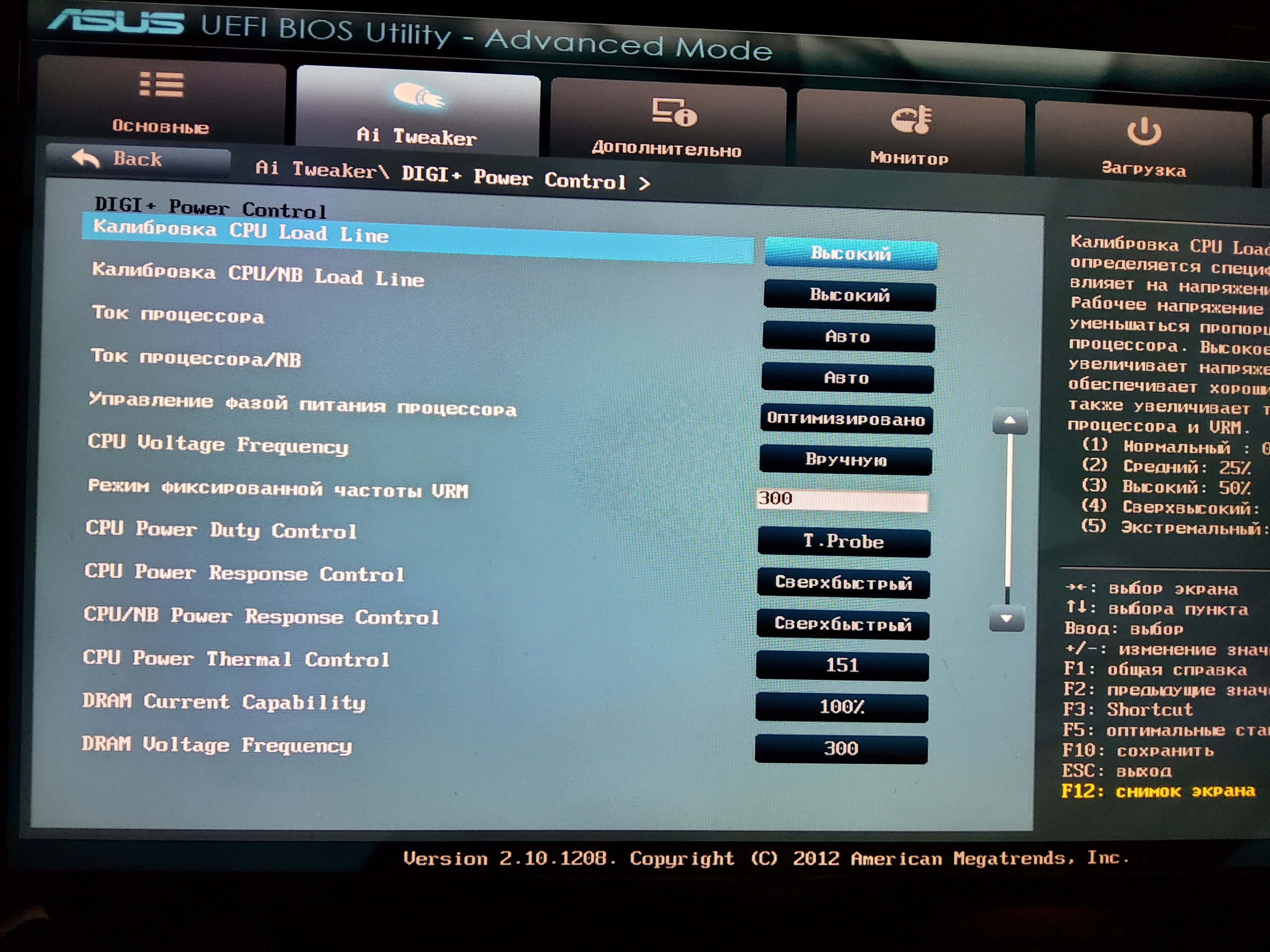

Он активен?
А так же в DIGI,есть профиль питания в самом низу.
CPU/NB до 1,55V? Это вообще безопасно?
Да,при активном охлаждении,до 1.6V работает.
Я предполагаю,что особо менять смысла нет.
STEK88 писал(а):
Там есть Unganged mode.
Он активен?
Unganged mode есть опция, но там, кажется, либо Enable, либо Auto. Выключить, вроде бы нельзя. Буду дома, гляну.
А профиль питания есть "DRAM Power Phase Control". Там два варианта "Оптимизировано" и "Extreme". Пробовал переключать, влияния никакого не заметил. Ни на напряжение, ни на стабильность. Сейчас стоит Оптимизировано.

Надо пробовать.
Это понятно. Но на 2600 CPU/NB при 1,4В стабильно работает.
Интересно, а есть зависимость напряжения на CPU/NB и частоты работы памяти? Например, если у меня стабильно всё работает при CPU/NB 2600 1,4V память 1866 1,5V. То при увеличении частоты и напряжения на памяти нужно увеличивать напряжение на CPU/NB?
Я проверял это просто устанавливая в авто.
А потом вносил коррективы вручную.
И да,зависимость есть.
