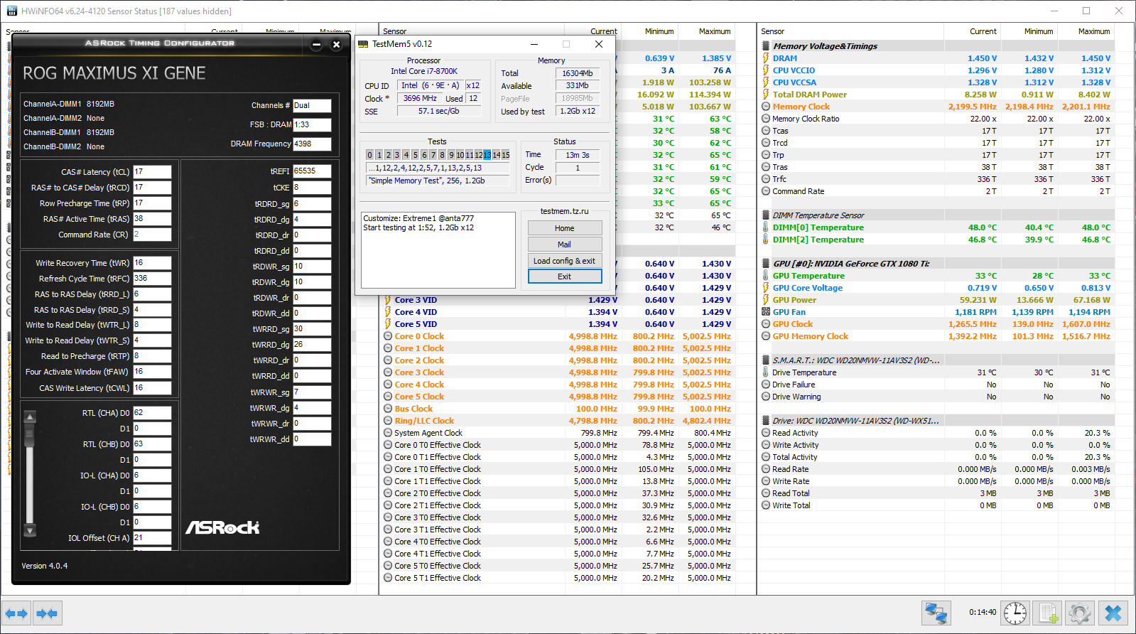

Обновил биос. Пока радует. Наконец-то память удалось отстабилить на 4400с17, напряжения IO/SA пока не снижал, выставлены с запасом.
Ранее даже на 1.5В и более расслабленных таймингах были ошибки пачками.
2020-05-02_020602.png [ 288.76 КБ | Просмотров: 378 ]

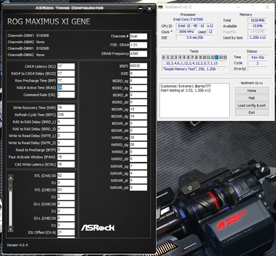

Регистрация: 05.12.2018
Откуда: Беларусь
dav461, уже не первые прогоны. Это последние правки по tRFC были. В процессе.
2020-05-02_023445.png [ 479.06 КБ | Просмотров: 585 ]
