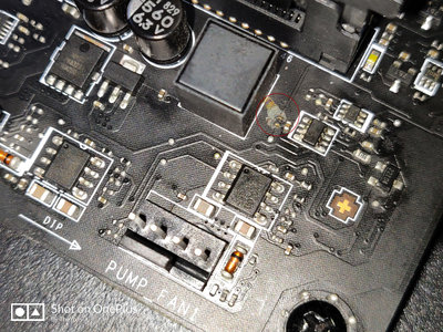

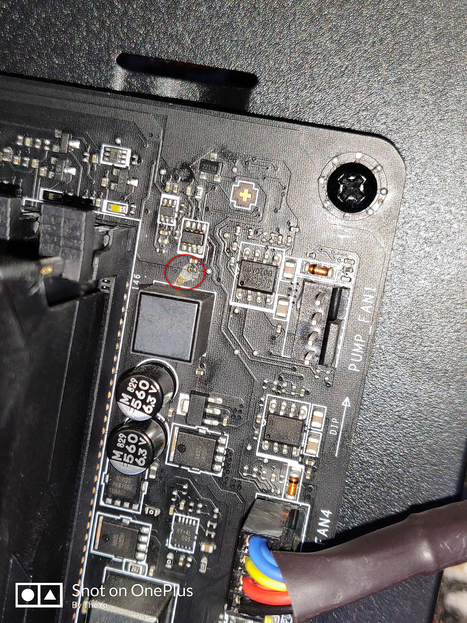

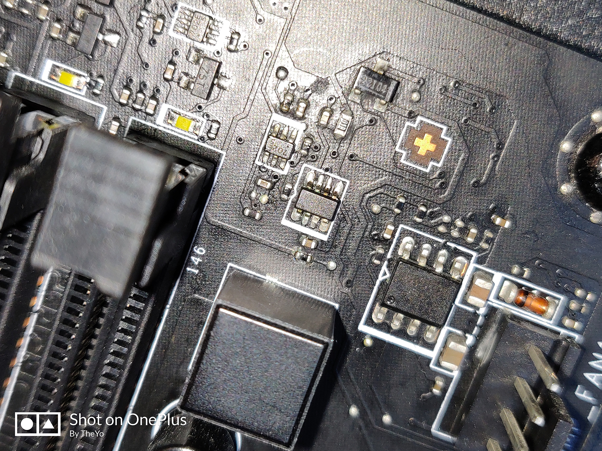

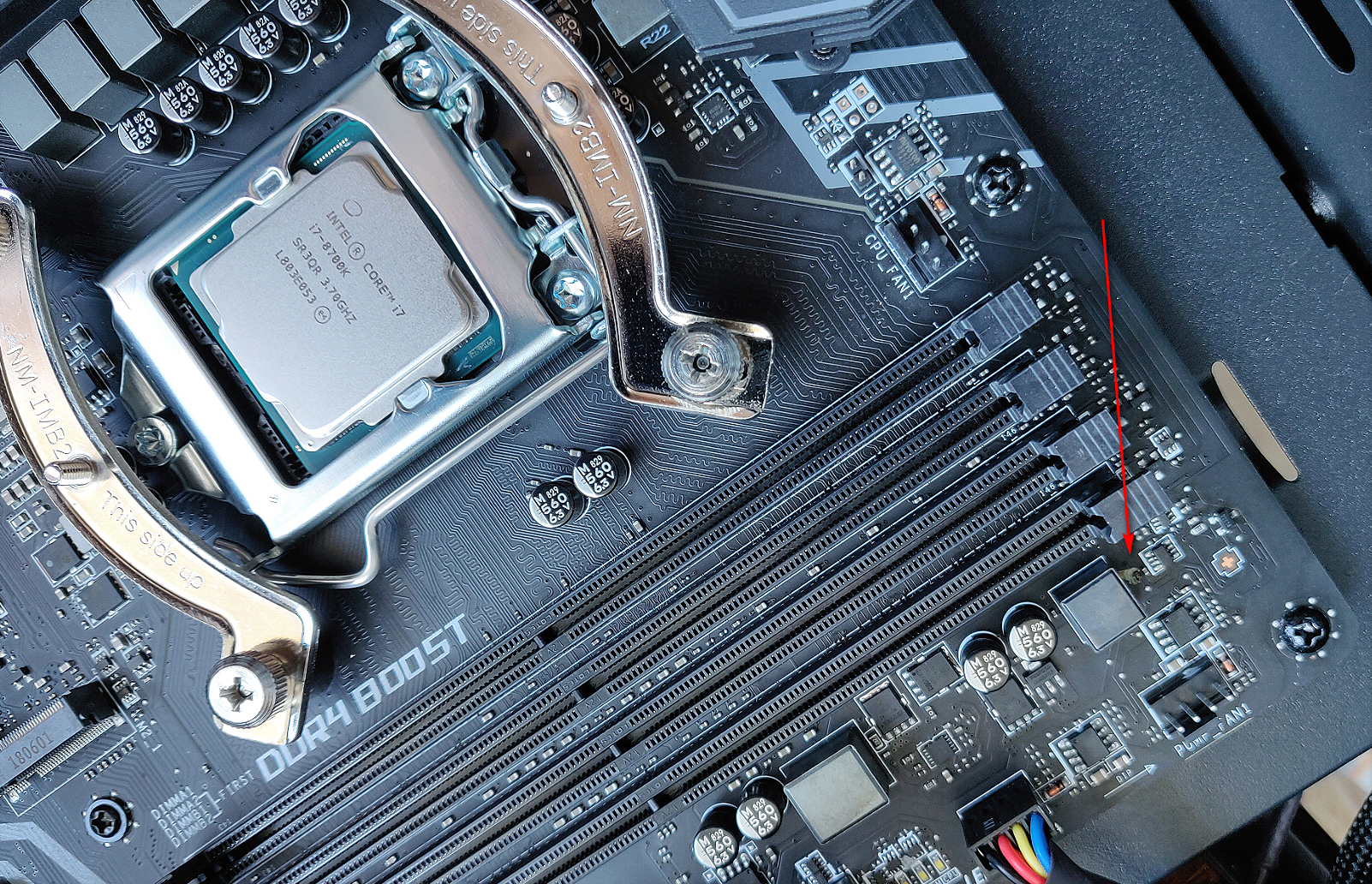

Плата MSI Z370 SLI PLUS.
При плановой чистке, продувки от пыли абсолютно исправного и работающего, как часики компьютера, был случайно обнаружен вот такой дефект.
1.jpeg [ 2.74 МБ | Просмотров: 1370 ]
2.jpeg [ 3.6 МБ | Просмотров: 1370 ]
33.jpeg [ 3.87 МБ | Просмотров: 1370 ]
4.jpeg [ 4.53 МБ | Просмотров: 1370 ]
5.jpeg [ 4.16 МБ | Просмотров: 1370 ]
Что это, как это, откуда это?!

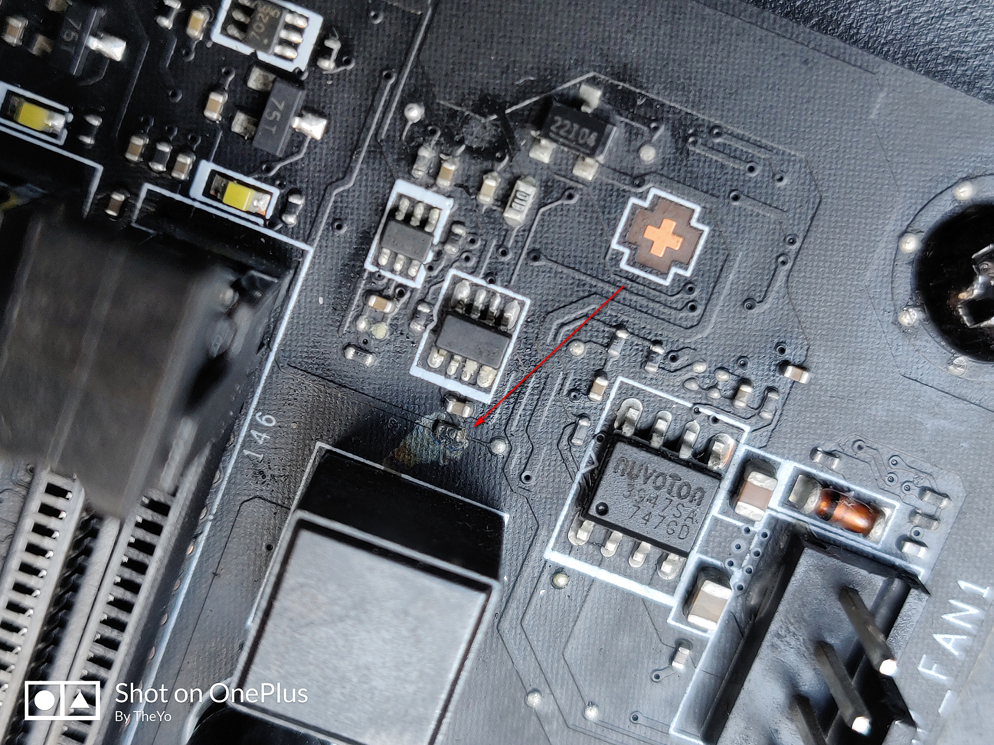

Воспользовался вот таким вот средством
photo_2019-04-14_11-30-08.jpg [ 159.84 КБ | Просмотров: 1370 ]

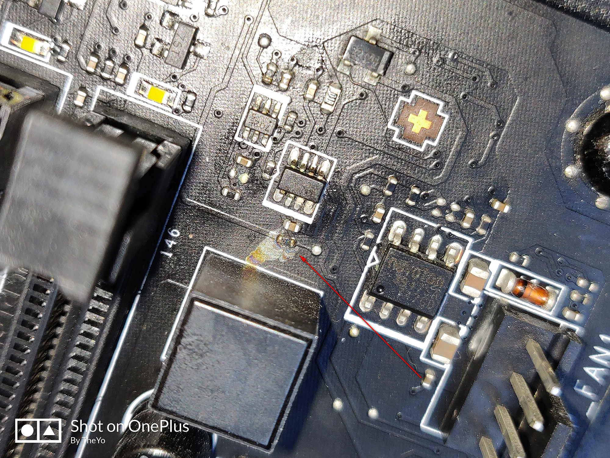

И на выходе получил вот такой результат
9lCMDOI.jpeg [ 4.08 МБ | Просмотров: 1370 ]
Судя по фото и следам по ходу бахнул smd конденсатор, а за что он отвечает можно определить только с помощью boardview к плате. У рукастого мастера работа займет 5 минут, если только проблема в этом кондее.

Регистрация: 24.09.2011
Толи флюс не домыт был, что не редкость, толи окисел.
На фотке после использования средства, справа в самом верху напротив крепёжного винта, по ходу ключ с маркировкой "22104". Так вот он часом не подгоревший? Подозрительно выглядит у одиночной лапы (сток, коллектор?).

adept1 писал(а):
Как альтернативу могу посоветовать настоящего профи по ремонту любых мат. плат любой сложности, работает с регионами. Его сайт, его канал на youtube.
Почитал на сайте, ознакомился. Ну тут то понятно, что этот человек своё дело знает и сможет такую мелочь починить на раз два.
Как альтернативный вариант сгодится, а как основной, то вряд ли, ибо ценник в итоге с пересылками и ремонтом выйдет будь здоров. http://www.gitaruga.ru/uslugi
Но всё же попытаюсь со специалистом этим связаться и хоть что-то прояснить что, как, почему и чего дальше...
Вот вообще интересно от чего он мог бахнуть и почему это произошло...
И гарантийный это случай, стоит ли думать о сдаче в СЦ по гарантии или всё же там пошлют куда попало и будет мне ДНП или снят с ГО попадание чего либо и как либо...
В итоге потеряю уйму времени и нервы себе только подпорчу...
"под рукой" так сказать, в пяти минутах от дома есть только телеателье, это единственное место где у нас дружат с паяльником :D
А кто его знает, фото сейчас рассматривал и там не понятно. А посмотрел в живую (через стекло корпуса) с фонариком и там ппц всё какое мелкое, не разглядеть.
Связался, дал ссылку на пост свой, с описанной проблемой и фотографиями.
Время видимо не подходящее и развёрнутого ответа я ещё не получил. Вот, что сказал спец в одном предложении: "Для начала заменить отгнивший резистор. Потом думать."

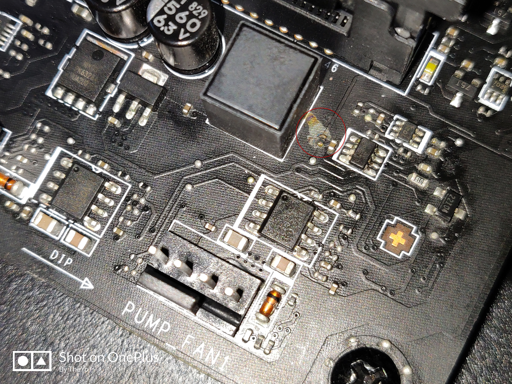

TheYo писал(а):
Вот что сказал спец: "Для начала заменить отгнивший резистор. Потом думать."
Для начала, я бы попробовал место протирки тем средством, промыть чистым спиртом или чистым авиационным бензином (подойдёт из фанфурика для заправки зажигалок), слегка смочив мягкую зубную щётку или кисточку. В отмывках бывает слабая щёлочь или кислота в зависимости от предназначения.

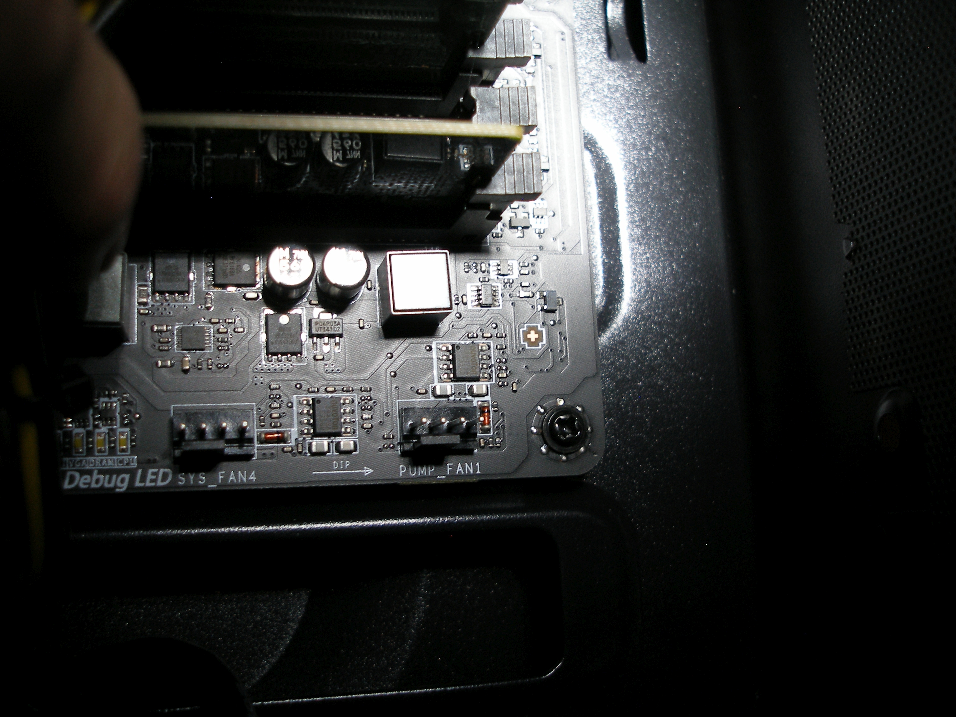

Регистрация: 20.07.2018
Фото: 8
TheYo У меня выглядит так, из-за корпуса и кулера фиг куда подлезешь :) Так что ближе сфоткать не получилось.
P4151641.jpg [ 2.98 МБ | Просмотров: 1565 ]

Регистрация: 30.12.2013
Откуда: Крым
Battlenelf
Он у тебя такой же почерневший, как и у меня.
Я думал это он у меня так почернел, а он такой и есть...
Замерять мультиметром его номинал получится ?

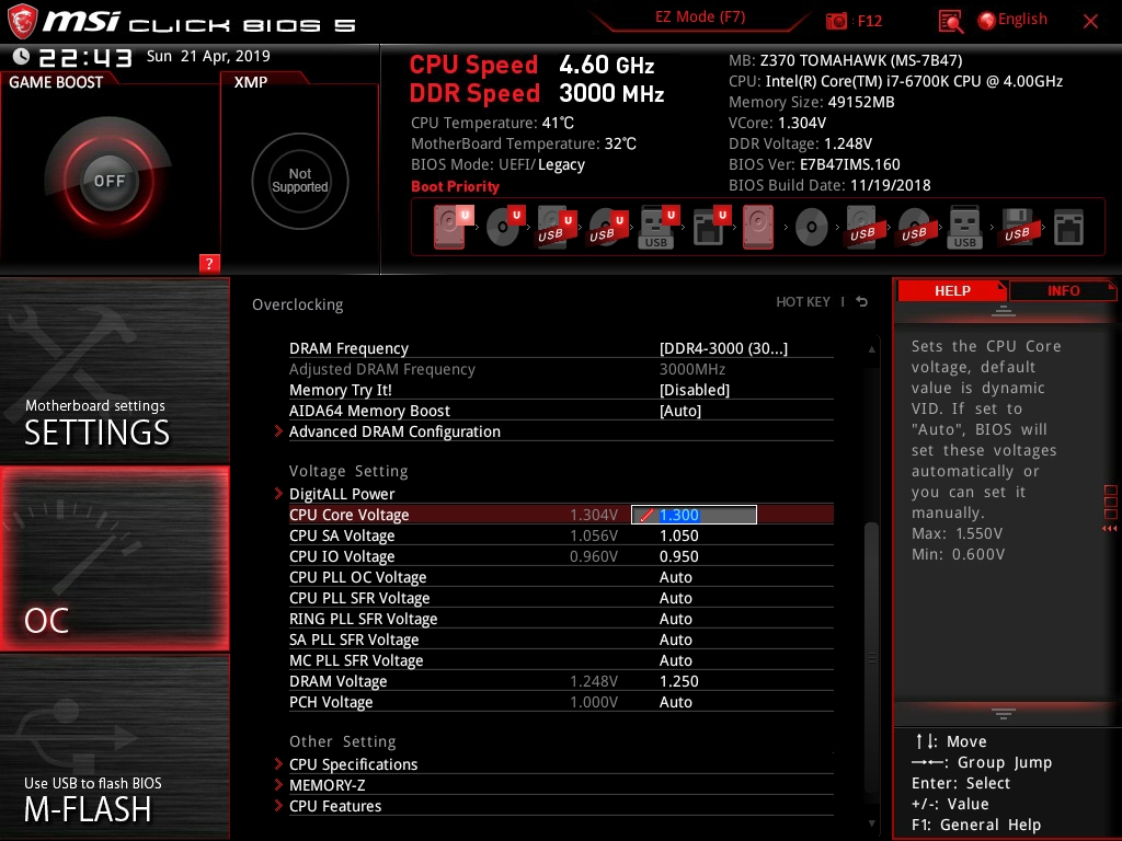

Подскажите, на MSI Z370 Tomahawk раньше вроде бы был adaptive и offset, когда выставляешь напряжение, а сейчас, а сейчас только manual, в результате проц пашет постоянно на 1.3В.
Или мне это приснилось и я с какой-то другой платой путаю?
MSI_SnapShot.jpg [ 313.84 КБ | Просмотров: 1140 ]

TheYo
На вот этой фотографии, очень похоже на танталовый конденсатор (бежевый), они лопают по причине брака самого конденсатора. У гнилобайта такое явление было довольно распространенным на 7000й серии видеокарт, чаще всего горели топовые и горячие карты 7950\7970, но мне попадались и 7750 со лопнувшим кондером вообще в каком-то рандомном месте, и даже мат.плату видел, примерно тех же годов 2011-2012 с таким же конденсатором.Причина - брак сами кондеров.
А вот здесь, цвет черный и это уже больше похоже на 0й резистор, или проще говоря перемычку, они часто выполняют роль предохранителя, т.е. причина не в ней.
