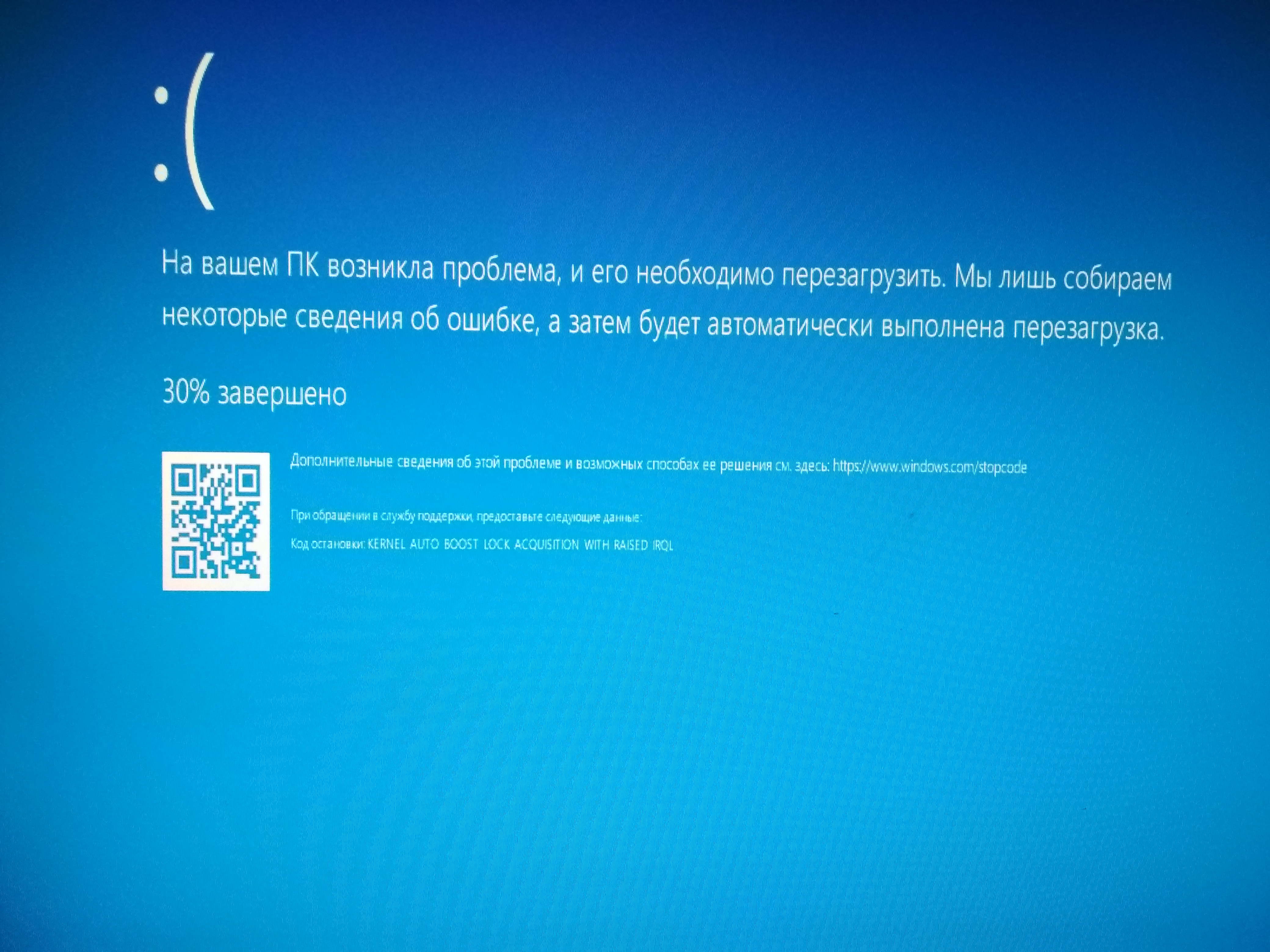

Доброго времени суток форумчане, сразу хочу оговориться, я не шарю в разгонах и прочем, я нуб во всём этом и пришёл к вам на форум как к более понтмающим и знающим, за помощью. Вообщем собрал комп, мать asrock b450 pro4, проц ryzen 5 3600, память hyperX fury две плашки 8 гб частота 3200, ведеокарта radeon rx 5700, поставил вин 10 и каждые 5 минуть получаю синий экран со смайликом :( и ребут, и так постоянно, пробовал менять слота по оперативку, если поставить в 1-3 слот система вообще не стартует, чёрный экран, если 2-4 то стартует, но синий экран каждые 5 минут, подумал что бракованая мать, хотел везти сдавать по гарантии, но один человек сказал что мать скорее всего нормальная, просто типо 1-3 слот работают в двух канале для одноранговой памяти с низкой частотой (как я понял до 3000), посоветовал поставить xmp режим на авто, но он и так по умолчанию стоит на авто, в общем проблема не решена, каждые пять минут синий экран, что делать и к кому обратиться не знаю, помогите пожалуйста.
А тип ошибки-то какой?

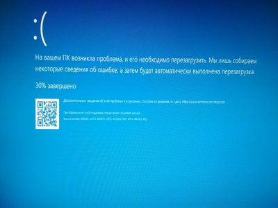

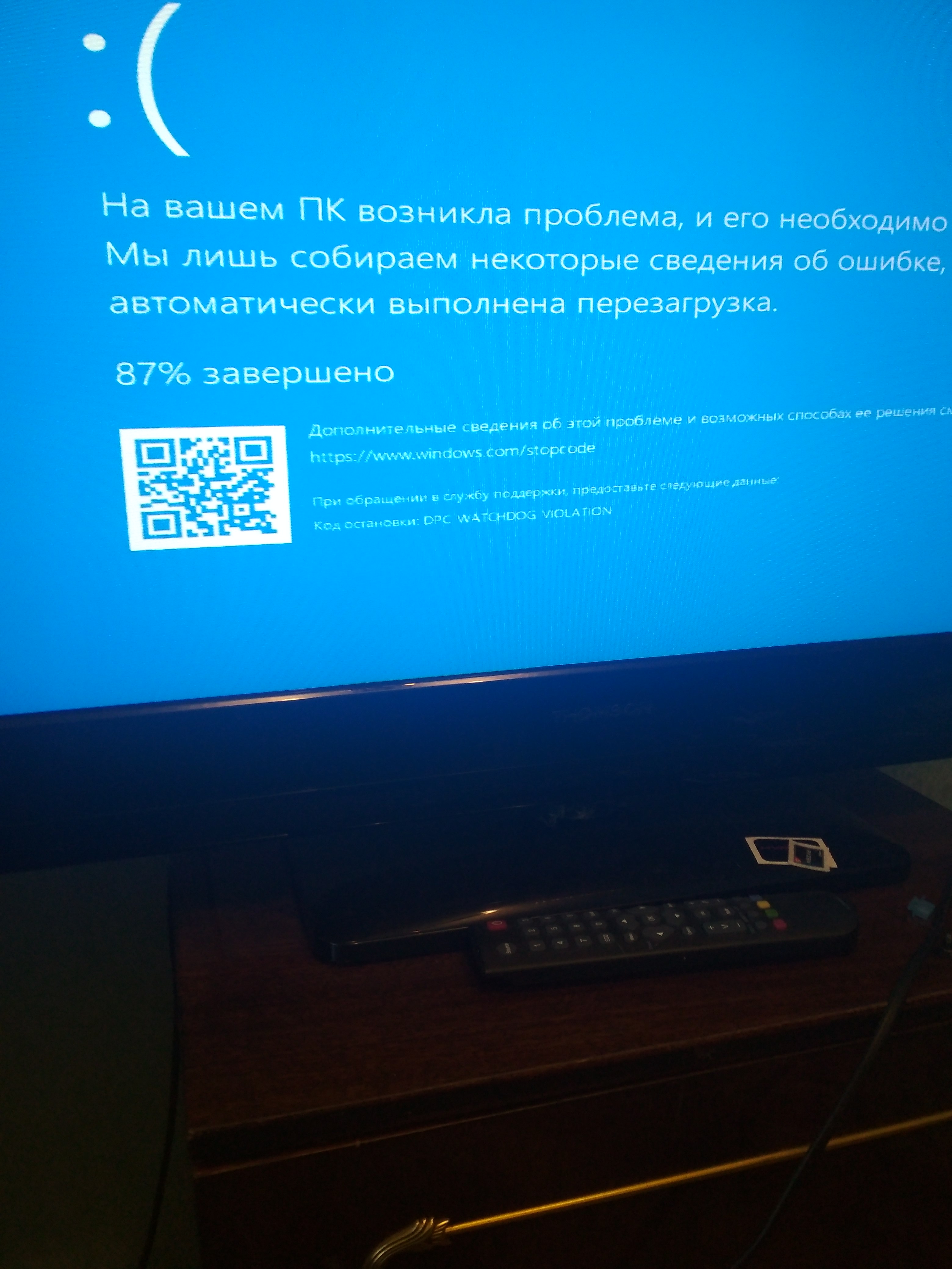

Добавлено спустя 4 минуты 9 секунд:
Вложил под спойлер
ошибки
IMG_20191024_143722.jpg [ 2.02 МБ | Просмотров: 2469 ]
IMG_20191025_143207.jpg [ 1.14 МБ | Просмотров: 2469 ]
Регистрация: 12.07.2004
Xfresh58 писал(а):
если версия UEFI и есть версия биоса то 3.60
Да, UEFI это и есть биос.
Ну если 3.6 и стоит - попробуй сбросить все по дефолту.
Судя по ошибкам проблема в драйверах и дополнительном оборудовании, типа вайфай модуля, sata, USB 3.0 и т.п.
Может из-за режима "быстрый запуск" - попробуй его отключить в винде.
Попробуй обновить драйвера или переустановить последнюю чистую винду (1903)
