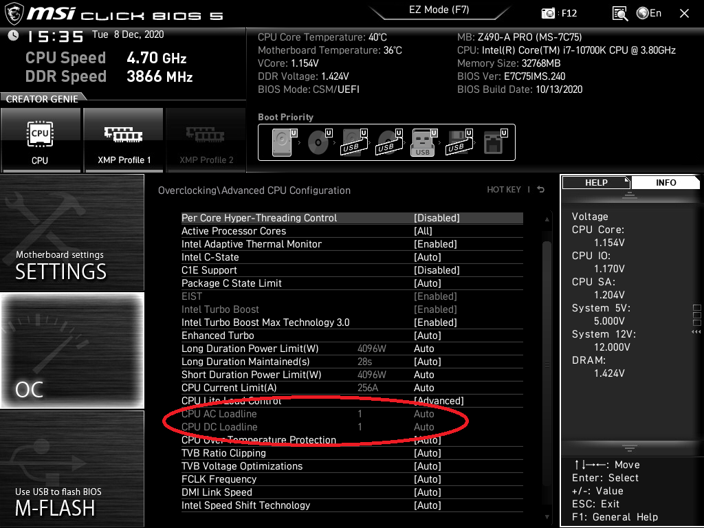

Alerion
Поставь AC/DC 1, по умолчанию 70, уже не так будет завышать напругу, потом офсетом ещё может опустишь если удачный экземпляр проца

Lorichic
У меня нет такого. Примерно в этом месте у меня стоит cpu lite load, llc это я так понял, стоит на авто и режим мать выбрала Mode 8. И по поводу c state. Его лучше на енаблед поставить или авто, как у вас? А то у меня щас блок пищит при выключеном состоянии. Я уже устал сдавать их) Вроде пишут, что C состояния могут решить проблему с писками.
Опа. Поставил мод 5. Напруги стали чуточку ниже.
Но не намного(
Это не там, смотрите подпункт advanced cpu configuration, там где настройки лимитов процессора

Lorichic
Нашёл. Там надо в адвансед режим перевести. Сейчас стоит 40 на автомате. Чёт боюсь я этот параметр трогать немного...
Да
У меня 70 стояло, это в миливольтах, уменьшите напругу на 0.04v, это не страшно :D
LLC ставьте моде 2 или 3, самый оптимал
Дальше уменьшать напругу только офсетом, это уже только опытным путём в зависимости от удачности экземпляра, и проверять стабильность, главное не переусердствовать, офсет в минус понижает напряжение не только в нагрузке, но и в простое, чтоб не было синек при бездействии на рабочем столе

Alerion писал(а):
У тебя сейчас стоит 70?
У меня как на скрине выше, 1

Регистрация: 17.10.2020
Lorichic
А ac dc и llc не одно и тоже же? А то если адвансед выбрать то ллс пропадает, но появляется ac dc.
Поставил сейчас просто мод 3. Под нагрузкой максимум 1.288. Может оставить? Или пытаться до 1.20 снизить... Температуры упали
У меня такого нет, регулируются оба параметра одновременно, тут может быть прикол что процессор у вас non K, поэтому вполне возможно разное поведение биоса
