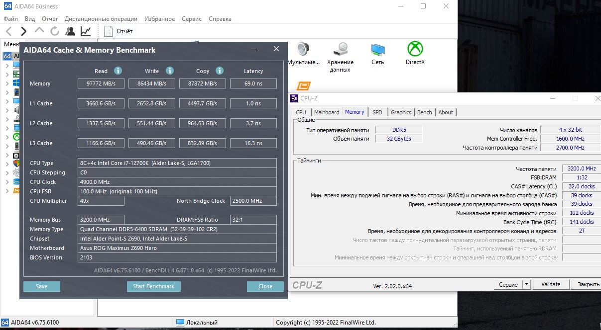

Регистрация: 25.06.2020
Аsus maximus z690 hero, собрал все вроде работает.. а потом пляски с оперативой..с 1ой планкой работает (дальний от проца Б2), с двумя (А2 Б2) - нет, все пробовал, 3 раза биос перешил завелась на стоке 4800, ставлю xmp2 -бесконечная перезагрузка, xmp1 - завелась 6400, на прошлой (которую отдал по браку) - такого не было.
конфиг:
12700к
G.SKILL DDR5 TRIDENT Z5 RGB 32GB (2x16GB) 6400MHz pc-51200 CL32 Black (F5-6400J3239G16GX2-TZ5RK)
bios 2103
Дальше пока не стал тестить

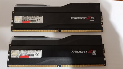

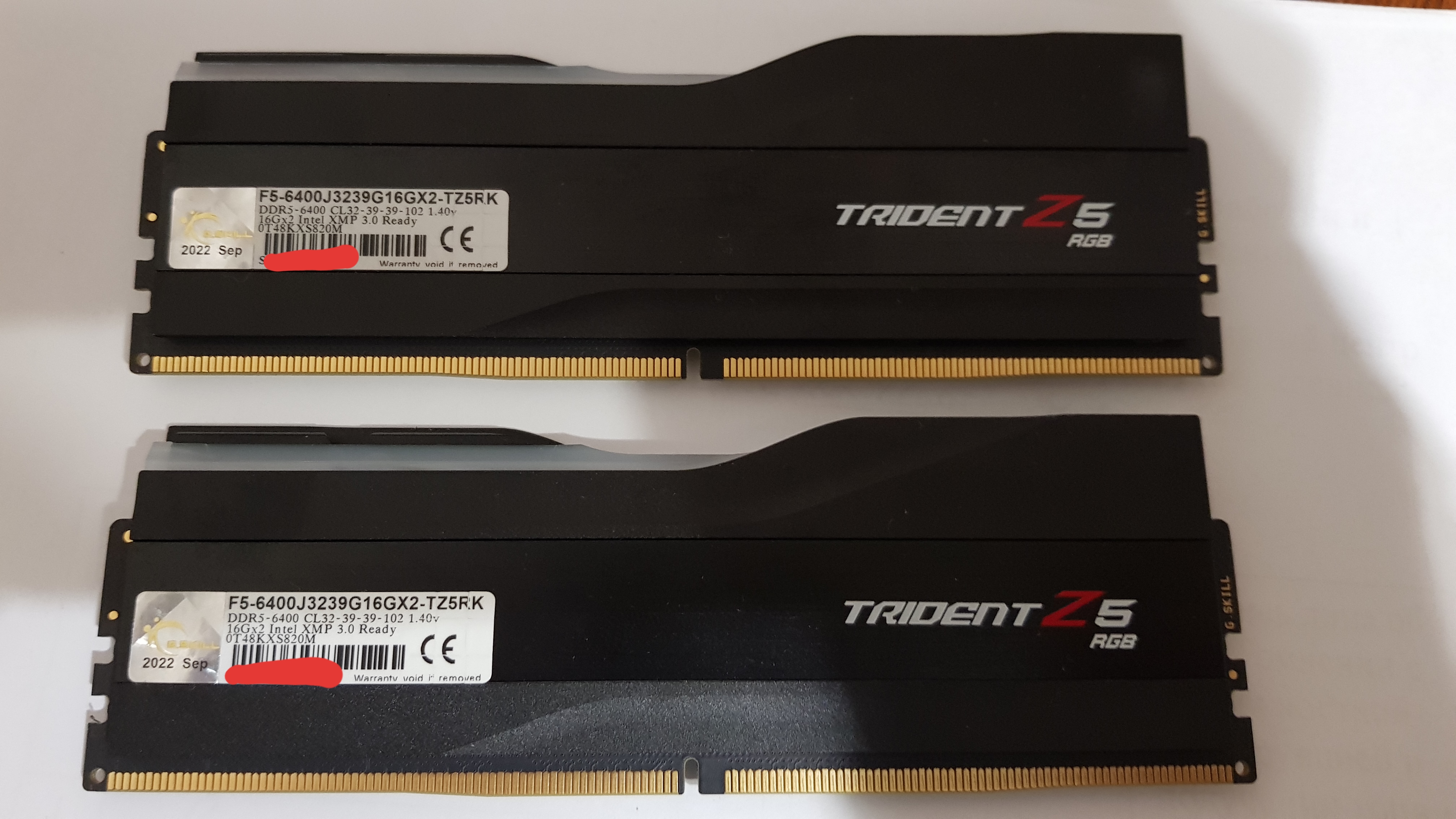

фото модулей со стороны маркировки можете сделать?
пишут вроде на Hynix А-Die их начали делать.
Ultra 285K 5.8P 5.2E / Apex Z890 / 48Gb ADATA 9200@9333CL40 / RTX5080 Gigabyte/ Watercooling

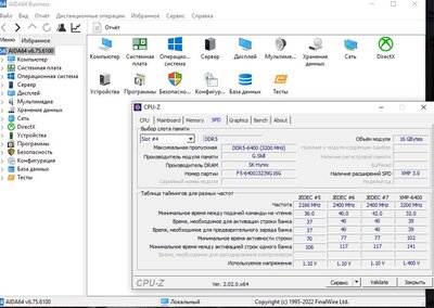

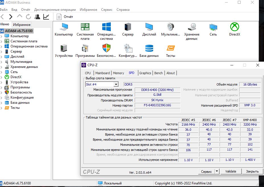

Да, установлены Hynix
спасибо за фото модули произведены в сентябре но чипы еще на M-Die идут.
