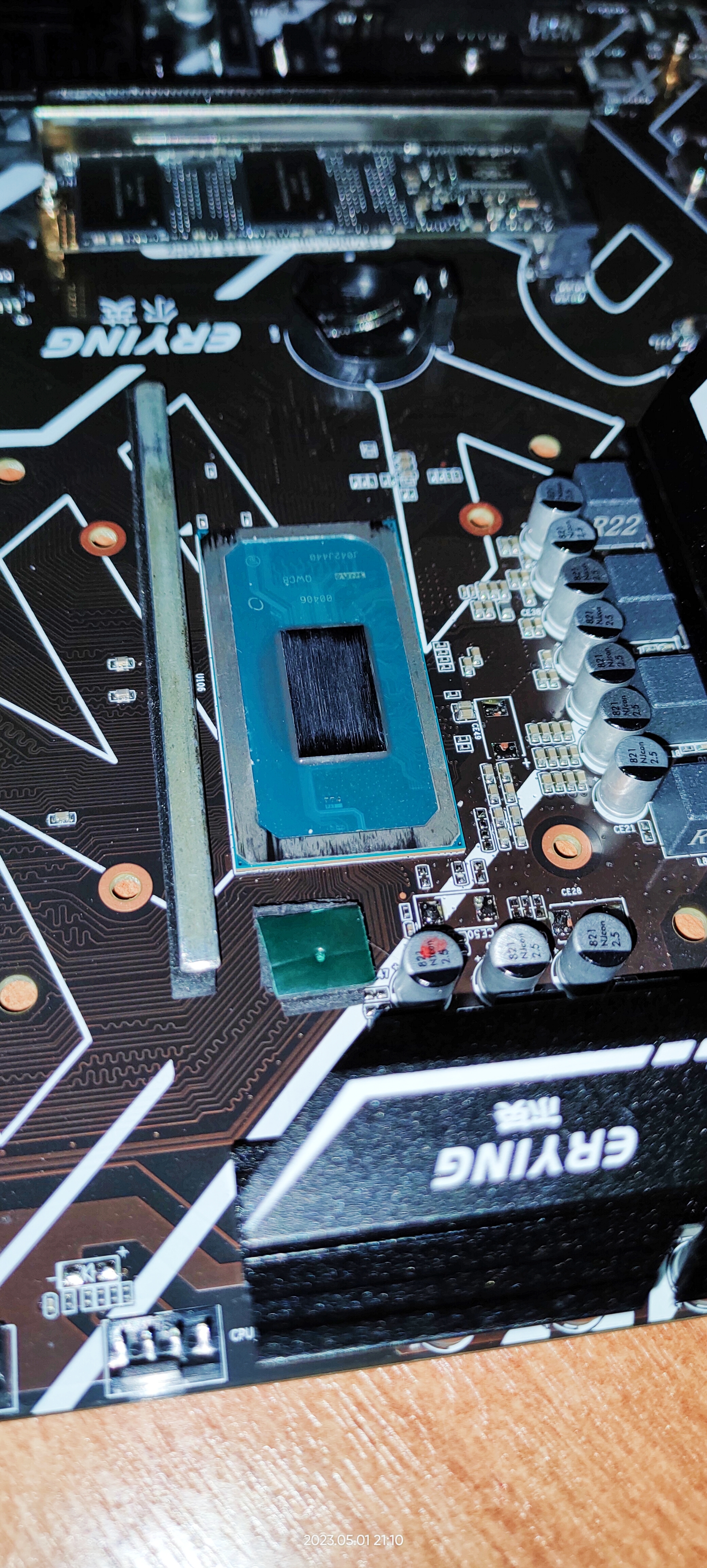

vve писал(а):
Что-то у Вас какие-то нереально хорошие показатели эффективности СО получаются.
У меня сложилось стойкое впечатление, что на попавшейся плате все датчики температуры процессора занижают примерно на 20 градусов. Кристалл пытался точить, но не удалось нормально это сделать. Вставку охлаждаю двухсекционной водянкой. И, этот тест (смещение -115мв) проходил без обдува врм - вентилятор не в ту сторону дул) С обдувом - ватт на 5 меньше.
IMG_20230502_150621.jpg [ 5.02 МБ | Просмотров: 607 ]

Регистрация: 25.02.2023
На плате нет никаких датчиков температуры, кроме встроенных в сам процессор и в хаб.
Здесь уже кто-то описывал ситуацию, похожую на Ваше "занижение". Можно посмотреть на температуру процессора без нагрузки. Если Вы говорите о разнице в 20 градусов, то в этом случае температура по показаниям датчиков должна быть значительно ниже комнатной. Это так?
Так быть не должно. Внутри этого процессора есть FIVR. Внешнее питание от источника на плате подаётся на вход FIVR, и изменение параметров источника, предположительно возникающее из-за изменения его температуры, не должно влиять на параметры напряжения на выходных шинах FIVR - шинах, по которым питание поступает к ядрам, кольцу, анкору и компонентам видеоадаптера. Единственный вариант влияния, который можно предположить - это случай нехватки энергии, вырабатываемой источником на плате. Но этот эффект должен проявляться только при очень больших (для этой платы) потребляемых мощностях - порядка 150 Вт, и практически не зависеть от температуры. Кроме того, при проявлении такого эффекта мощность должна отказываться расти, "упираться в потолок". То есть, не снижаться относительно явно доступного для источника значения, как у
Вас, а не повышаться в то время, когда должна повышаться.
