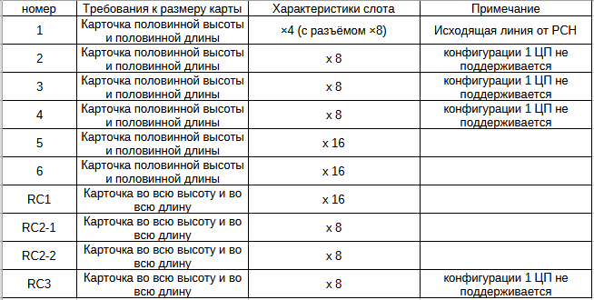

Регистрация: 16.09.2016
formatorhdd писал(а):
Я так понимаю проблема в том, что на супермикро это полноценный х8 слот а у нас х4
Это - аппаратное ограничение. Никаким биосом не исправить.
RD450X Слоты расширения (перевод с китайского мануала):
2025-04-28_10-32-49.png [ 18.43 КБ | Просмотров: 1750 ]
