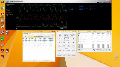

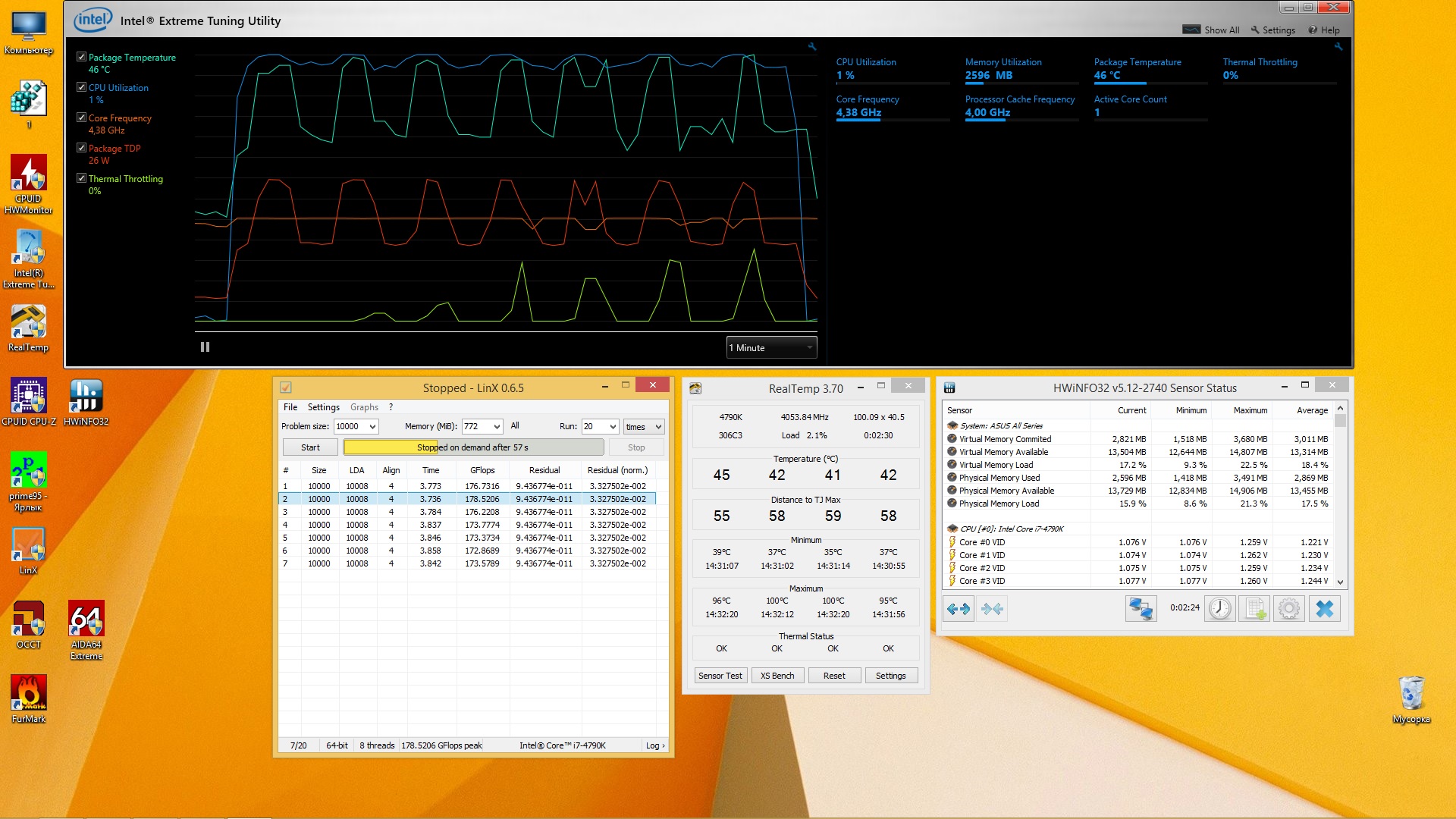

Добрый день, пытаюсь разобраться с новым конфигом (в профиле)
Vc = 1,076 (дэфолтный биос + отключенное турбо)
- По умолчанию ОЗУ стала в 1333 - на этих настройках результат LinX:
Частота памяти 1333 (default).jpg [ 574.53 КБ | Просмотров: 2660 ]

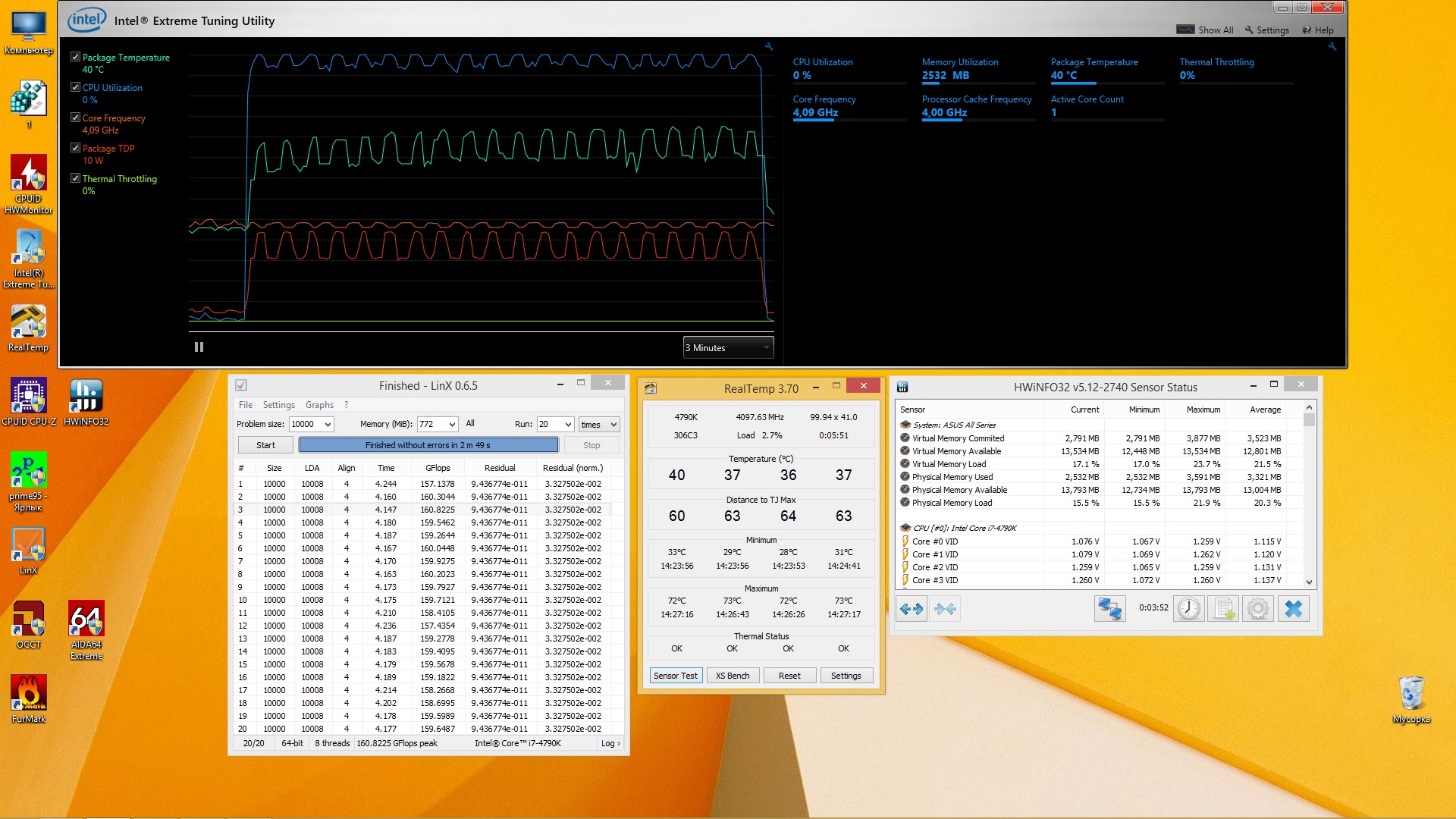

- Если включить встроенный профиль XMP в биосе сразу предлагается включить "enhencement" режим (насколько я понял он только sync all cores включает) с ним картина становится вот такой:
xmp.jpg [ 511.02 КБ | Просмотров: 2660 ]
- Если включить встроенный профиль XMP в биосе не включая "enhencement" режим:

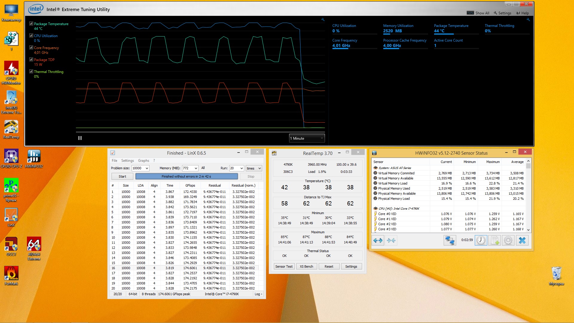

xmp без enhancement.jpg [ 565.45 КБ | Просмотров: 2660 ]
Это вообще нормально, что от sync all cores так растет температура?
Я так понимаю что экземпляр процессора у меня не очень удачный и придется скальпировать чтобы хоть как-то удержать рабочие температуры летом?
Дефлотные множители (44-44-43-42), есть ли профит в играх и обычном использовании от sync all cores (хотя бы 44х4)?

h1nt
У меня z97-K и 4690k и такого разброса темпы нет от настроек, темпы в линХ 6.0.5 зависят только от частот/напруг проца/памяти.
БИОС не пробовал обнулять (вытаскивать батарейку) и перепрошить на последнюю версию?
И еще не понял почему в дефолте у тебя ядра на разных максимальных частотах, максимальная частота должна быть одна у всех?

Регистрация: 23.01.2016
Первым делом обновил до 2701 (последняя для моей МП), сбрасывал настройки переключением джампера.
Этого и я не понял
AeroCool DS 200:i7 4790k +Scythe Katetsu | Asus Z97-C| Gigabyte RTX2060 OC PRO| Crucial Ballistix Tactical 2x8GB KIT DDR3| Samsung 850 Pro 128GB |
Регистрация: 09.02.2009
Откуда: Югра
h1nt
Выстави синхронизацию всех ядер в биос и вручную задай нужный множитель, ну и напругу автоматом, как правило задирает материнка, ставь в ручную максимальную напругу на проц, остальное оставь по умолчанию, так как остальные параметры сильно на стабильность разгона не влияют.
