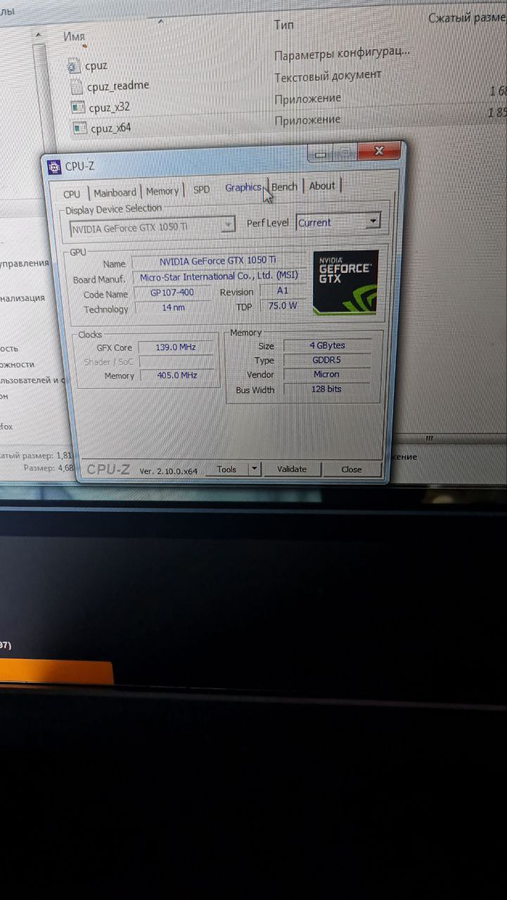

S_Snake Ну, тогда однозначно проблема со слотом. Либо в самом разъеме контакты тупят из-за пыли, либо в текстолите или пропое глюки.

S_Snake, верно подсказывают про вероятные проблемы со слотом.
У меня до сих пор цела плата 990FX первой ревизии.
BIOS модифицированный, загрузка была с NVMe через переходник, вставленный в один из слотов PCI Express.
Так в один прекрасный момент комп перестал грузиться, диска вообще не было видно.
Платы эти уже совсем не молодые, приходится чистить все контакты...
После чистки всё увиделось.
дело в том... я не знаю что ещё чистить. сокетное пространство процессора?
Я чистил бязью, смоченной спиртом, контакты на переходнике, а заодно всё, что вставляется - видеокарту и память.
А сокетное пространство можно разве что продуть из баллончика со сжатым воздухом.

S_Snake, заработал слот в x16?

Advokatvlad, честно, нет ни времени, ни желания, ни необходимости. потом, возможно, займусь этим вопросом, а пока и x8 устраивает.

Регистрация: 18.02.2010
Откуда: Минск
S_Snake, я бы тупо ластиком почистил контакты на PCI-E карте и продул слот сжатым воздухом и всё. Если не помогло, можно проделать ту же процедуру в других слотах PCI-E и картах. А потом по нарастающей. Я думаю, поможет первое уже.
P. S. После чистки ластиком, аккуратно (тряпкой из микрофибры, пройтись по контактам изопропиловым спиртом, несколько раз).

Advokatvlad, всё это уже было сделано, и процессорный сокет продувал. не помогло. ну и ладно пока. есть более насущные занятия.
Чисто случайно была такая же проблема. Проблема решилась изменением настроек биос. Разгонных настроек. И слот из Х8 стал Х16. На сколько я понимаю,это каким то боком связано с разгоном оперативки.

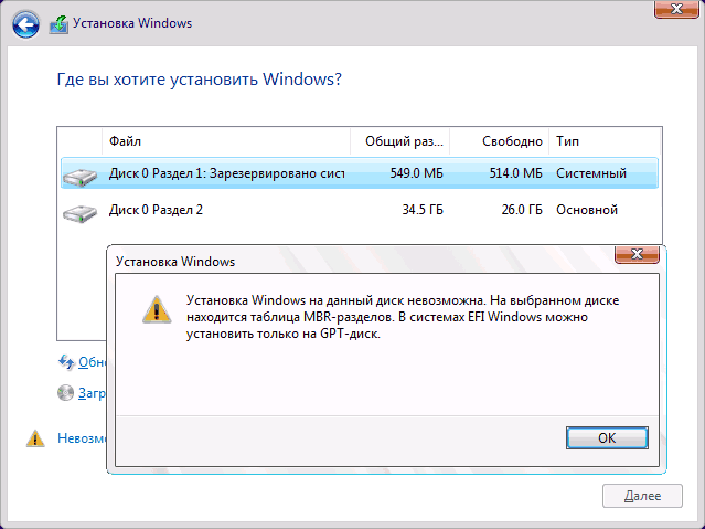

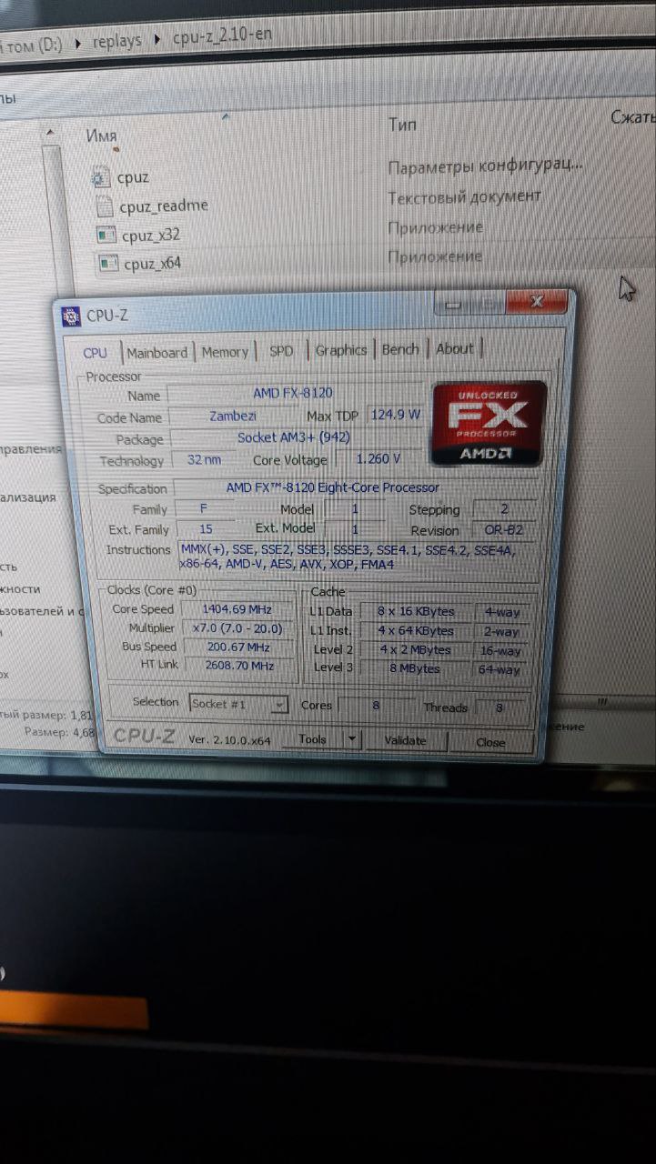

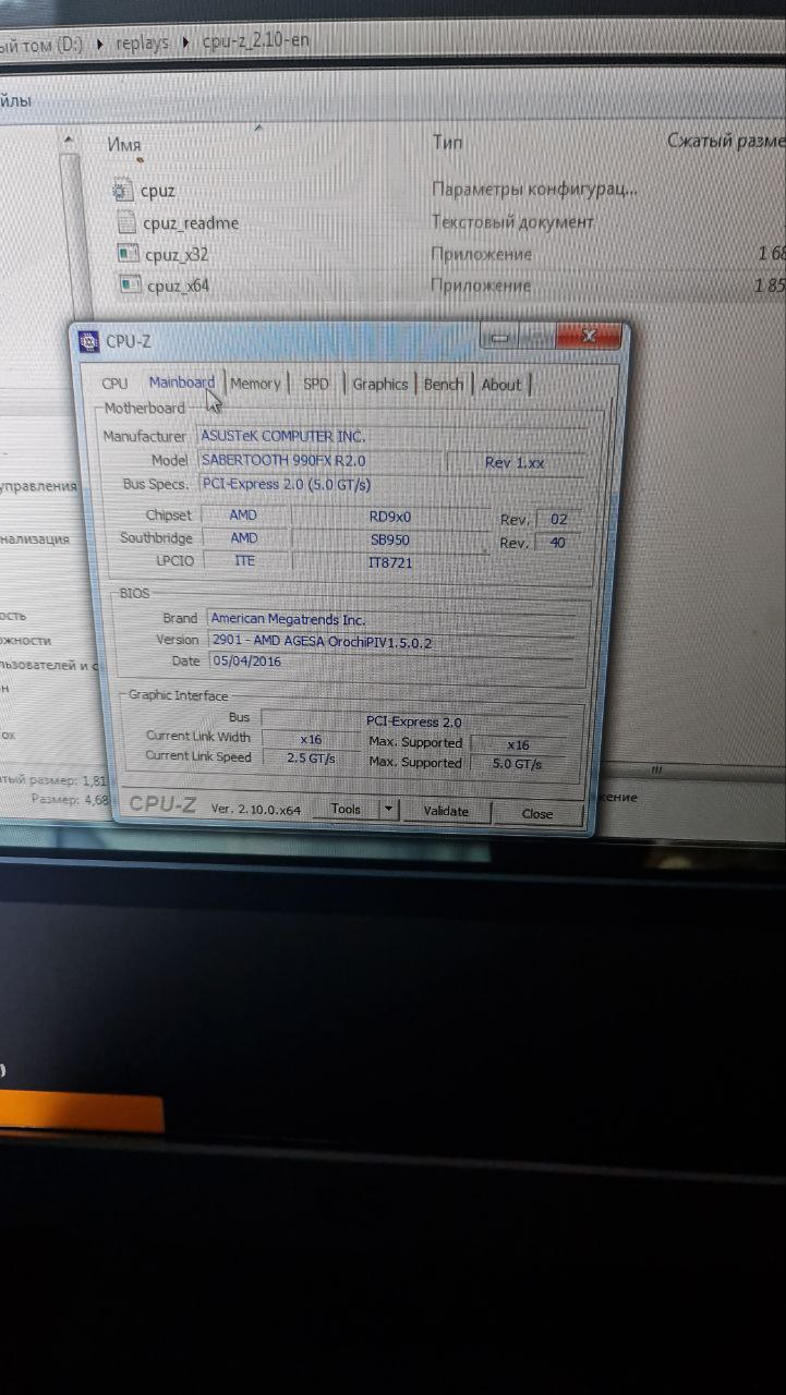

Подскажите пжл.Не могу понять .ASUS Sabertooth 990FX R2.0 + fx 8120 win7. Пытаюсь накатить винду 10 с 0 .Сделал флешку на всех компах с нее загружается норм .На данном ПК при выборе загрузочной флешки с нее не грузится. В чем может быть дело?

диск надо в GPT преобразовывать.

спасибо за наводку,но разве если в этом проблема не должно ли быть так как на скрине? У меня просто не грузится с флешки (он ее видет там секунд 3-4 думает ,а потом идет загрузка с диска винды 7)

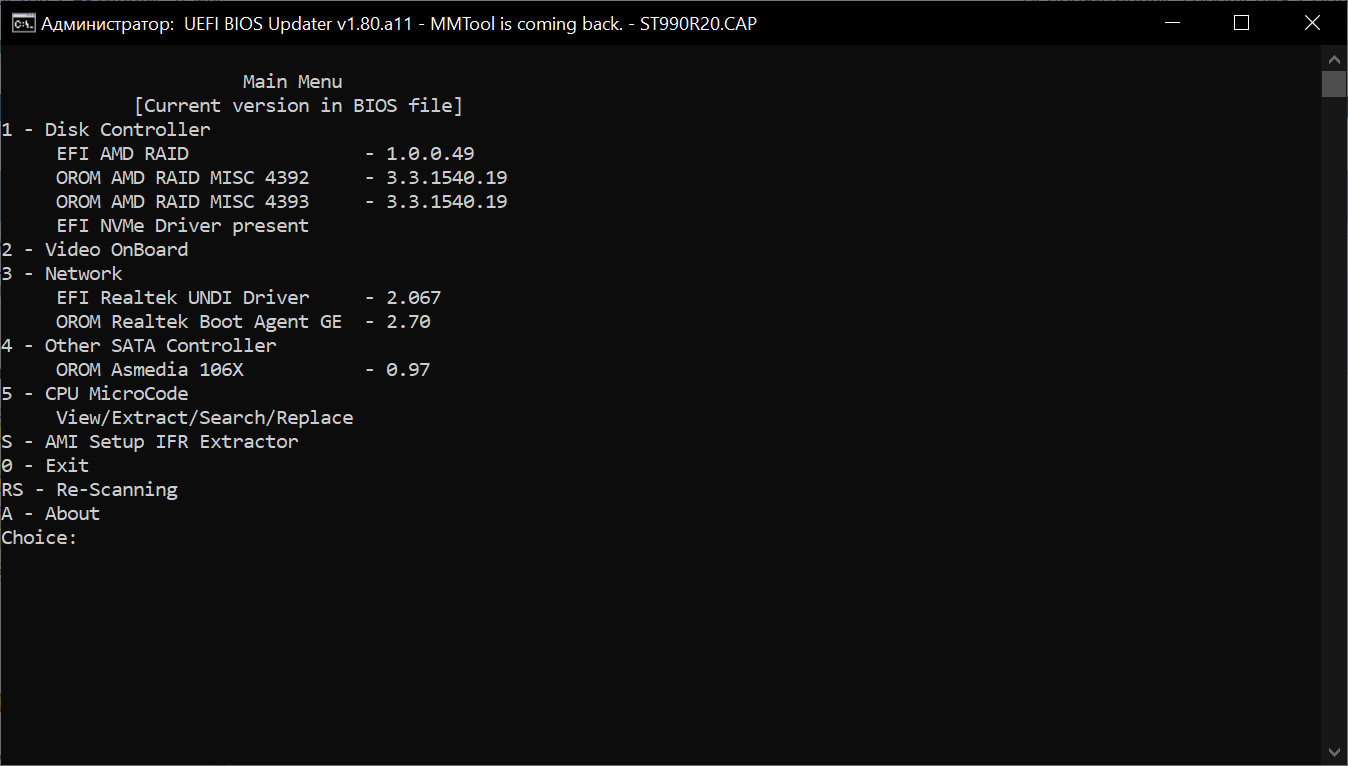

обновляю биос исключительно из-за UEFI UNDI Driver. на сайте Реалтека есть версия 2.068, но по какой-то неведомой мне причине обновляться на неё не хочу.
