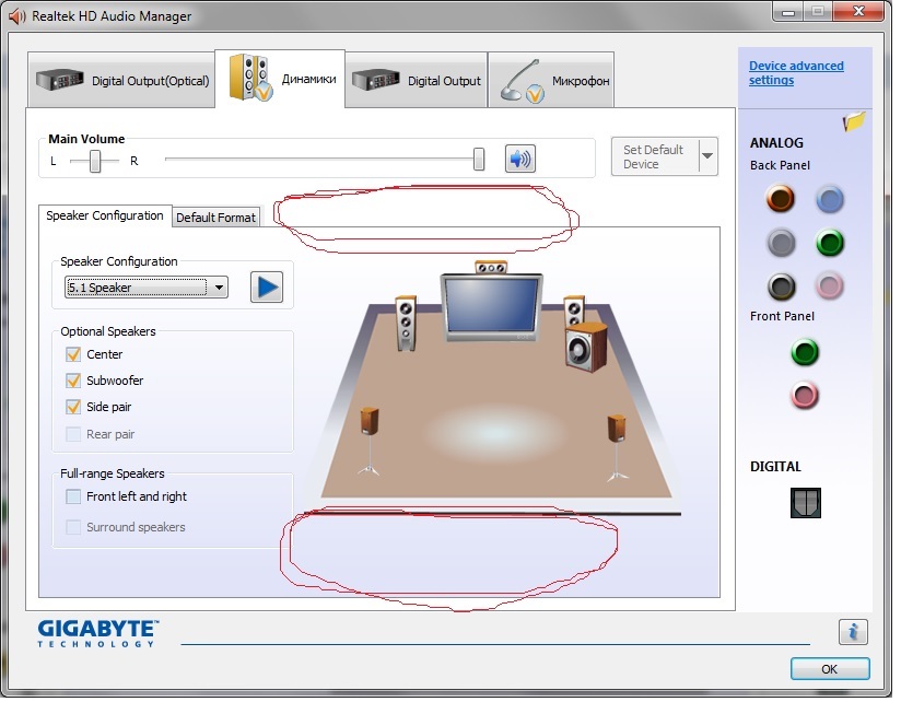

Регистрация: 22.12.2013
Друзья, будьте любезны прояснить: возможно отредактировать BIOS мат. платы Gigabyte GA-990XA-UD3, что бы убрать поддержку звука Dolby Home Theater?
Igor-Igor, Можно узнать почему нет, в чем причина? И мне она вот создает неудобства!

krizhovnik
Причина в том, что никто для Вас не будет ковыряться в коде биоса.
Какие неудобства? Не ставьте утиль для поддержки этой функции - и нет проблем.
Так никакие и не ставятся, виндовс это сам определяет и в итоге драйвера на звук не имею настроек полноценных!

krizhovnik
Трудно Вам, понимаю.
Поставьте уже драйвера, не мучайтесь: http://www.realtek.com/downloads/downlo ... Down=false
:-) Igor-Igor, так я и говорю об этом!!! Если мат. плата без Dolby Home Theater, то когда драйвера ставятся в диспетчере Realtek есть все настройки (которые мне и нужны для моей аудио системы 5.1):
А вот на моей плате ситуация уже совсем другая и все эти настройки которые пропали так сказать забрал Dolby Home Theater. Но в моем случаи моя аудиосистема с этим Dolby Home Theater не хочет дружить должным образом, так как философия этой фичи передавать звук таким как его заклали в канал (тут как бы выход или систему заменить или мат. плату, или отредактировать BIOS - к чему я и склоняюсь) :

krizhovnik
Никто ничего не забирал...
Вот как выглядит скрин от утиля: http://forum.notebookreview.com/threads ... ad.657971/
А отсутствующие вкладки - это отсутствие реализации/поддержки со стороны кодека.
