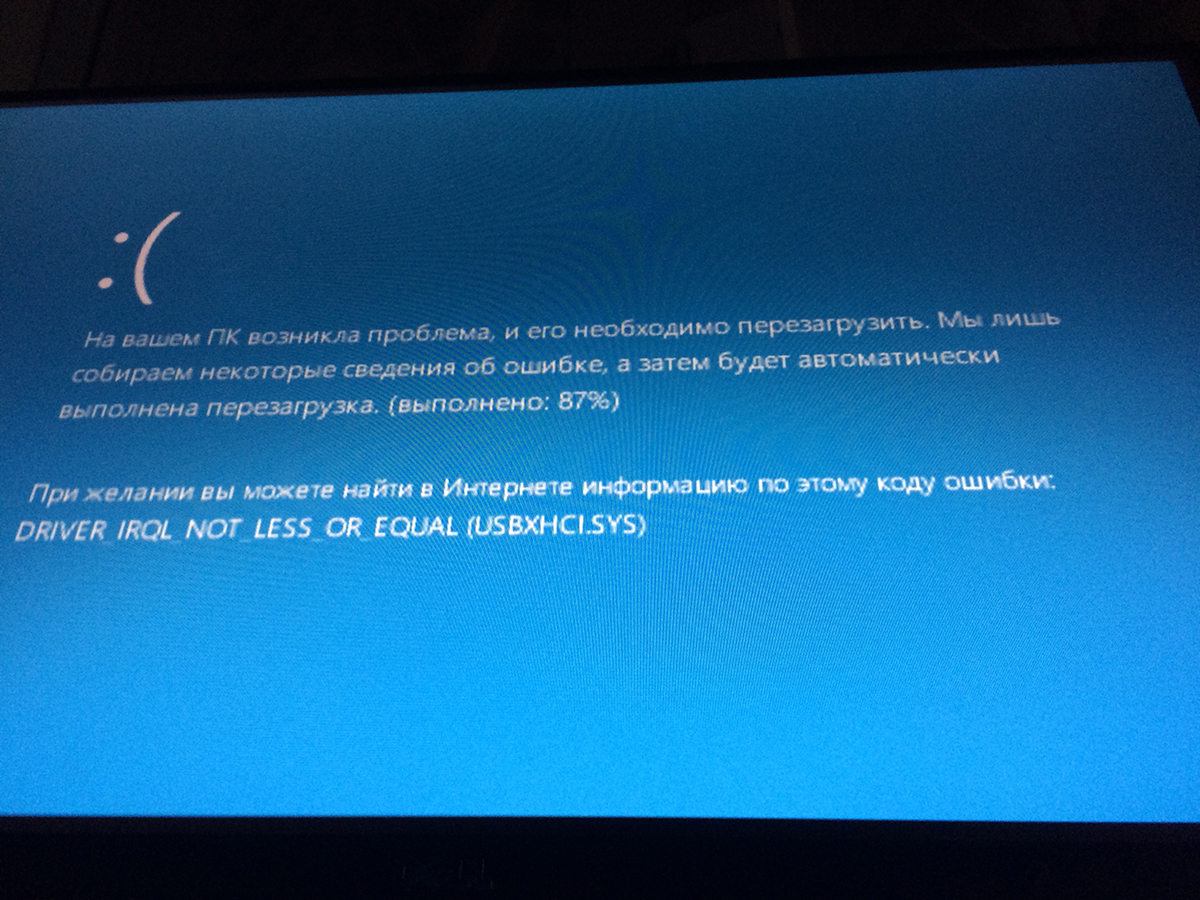

Всем добрый день, давеча взял Z97 AR, столкнулся с проблемой.
Периодически, через разные промежутки, отключаются USB устройства (клава и usb 3.0 концентратор) при этом остальные устройства работают нормально.
Попробовал сделать эксперимент, при очередном случаи попробовал отключившиеся устройства переставлять в рабочий порт, не подцепляются,
будто питание не подается, на клавише капса не загорается лампочка (хотя оно есть, так как графический планшет например который не отключался,
при смене портов продолжает спокойно подцепляться и работать), иногда выскакивают сообщения об ошибке, что устройство не определено.
То ли мат плата попалась с приветом, то ли кривые дрова от производителя. Может есть похожие случаи и пути решения.
Продолжу пробовать, дабы выяснить еще подробности так как иногда система в BSOD уходит или тупить начинает страшно.

freex нет ли рядом мощьного трансформатора? у меня были наводки от трансформатора, и тоже USB вырубало все, стоило мне этот трансформатор включить..переставил трансформатор на 2 метра от ПК и всё норм стало...
Обратите внимание: не происходит ли отключение USB в момент включения холодильника
Измерьте напряжение сети 220v - должно быть в пределах нормы для вашего БП (обычно от 180 до 240в)
Измерьте напряжение 5v, 12v блока питания с помощью мультиметра(должно быть в пределах +- 5%)
для 12v норма: 11.4-12.6v
для 5v норма: 4,75 - 5,25v
Отключение USB также может быть в момент включения-выключения мощьной нагрузки в сеть, при возникновении искр на вилке, особенно в момент отключения мощьная дуга бывает у обогревателей, а дуга это мощьный электромагнитный удар во все стороны на всех частотах...запросто может USB вырубать у рядом стоящего ПК

Регистрация: 01.03.2016
Спасибо за совет, что смогу проверю, так как я понял, напряжение там есть и оно в норме, просто я покумекал, возможно это проблема софтового характера. Почему то рабочие USB порты (я проверю в следующий раз когда словлю очередной глюк, подцепляют ли порты где слетели устройства, рабочие устройства) не подцепляют вновь устройства (пробовал мышь), звук о том что подключено новое устройство есть, но дальше ничего не происходит, возможно дрова в какой то момент слетают? А графический планшет или usb наушники подцепляют без проблем. Магия.
Попробую промониторить диспетчер устройств, возможно софт слетает из-за проблем с напряжением в связи с выше перечисленными вами причинами.
Регистрация: 22.05.2004
Откуда: Санкт-Петербург
Фото: 7
freex тоесть если отказавшее устройство переподключить то оно не заработает?

freex Попробуй биос обновить и последние дрова поставить с сайта
БИОС последний, дрова ставил.
Да, не работает, помогает только перезагрузка. Наушник который был подключен через концентратор подключаются, а мышка которая была подключена через него же, не цепляется как и клава (через удлинитель), в не зависимости в какой порт подключать. Диспетчер устройств насчет клавы пишет, что устройство работает нормально. Пробовал переставлять концентратор когда ловлю этот глюк, в другой порт, вылетает в BSOD, скрин прикрепил.
Винду переустанавливал, не помогло. Куда копать не пойму.
20160229_131443728_iOS.jpg [ 849.59 КБ | Просмотров: 2508 ]
Последний раз редактировалось freex 02.03.2016 12:06, всего редактировалось 2 раз(а).
Регистрация: 13.07.2012
wizard_vrn
Мощность БП ни при чём. Влияет поддержка режимов энергосбережения процессора.
Очевидно, матплата пытается через USB что-то питать, и БП воспринимает это, как недопустимую нагрузку для режима ожидания. Отключите в BIOS режимы энергосбережения питания и посмотрите настройки USB.
Добавлено спустя 6 минут 47 секунд:
freex писал(а):
Да, не работает, помогает только перезагрузка. Наушник который был подключен через концентратор подключаются, а мышка которая была подключена через него же, не цепляется как и клава (через удлинитель), в не зависимости в какой порт подключать. Винду переустанавливал, но не помогло.
Мышку надо втыкать всегда в порт номер раз, который с краю. На нём по-умолчанию меньше лаги и выше стабильность (но ток допустимый меньше, чем на усиленных портах).
Софт, конечно, тоже важен. Зависит от того, какая мышка.
Возможно, проблема в самой мыши.
Я однажды глюком с мощной мышкой сжёг usb порт на MB Gigabyte. У ASUS порты не горят, а просто вот так вот сбрасываются.
Добавлено спустя 2 минуты 7 секунд:
Поставьте дрова интеловские для чипсета либо поновее с сайта Интел, либо наоборот с сайта ASUS. Они отвечают за нормальную работу USB.
Добавлено спустя 4 минуты 15 секунд:
Удлинители, концентраторы всегда снижают надёжность работы USB за счёт наводок, более высокого потребления, и лагов распараллеливания.
Никогда не включайте HUD (клавиатуры, мыши, джойстики, графические планшеты) через концентраторы. И старайтесь не использовать удлинители (хотя я сам использую удлинитель, для клавиатуры - но только для того, чтобы беспроводной передатчик ближе был)
Регистрация: 02.03.2016
Можно подробнее какие параметры в биосе? у меня действительно мышь и клавиатура УСБ - подключены к УСБ 2.0.
wizard_vrn
для начала подключите их к USB 3.0
Порты 2.0 являются дополнительными/опциональными и на разных моделях работают по-разному, если вообще есть.
Порты 3.0 в нормальной (стандартной) конфигурации поддерживают и подключение по 2.0.
Не пихайте мышку и клавиатуру, куда не надо, и не нужно будет ничего настраивать.
Регистрация: 27.06.2009
Откуда: Ефремовка.
Поиграться с усб легаси суппорт, на моей плате там включено выключено и авто можно поставить, с intel xHCI, на моей авто смарт авто дисаблед енаблед. У меня нормально когда легаси супорт в авто, а intel xHCI в смарт авто.
