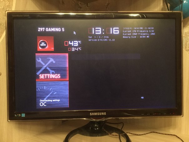

Доброго времени суток! У меня возникли проблемы с BIOS: недавно купил материнскую плату MSI Z97 Gaming 5. Столкнулся с кривым разрешением в BIOS и также с тем, что компьютер перезагружается при каждой попытке изменить настройки в нем без их сохранения. Попытался найти решения в интернете, но конкретно по моей проблеме не увидел ни одной темы. Заранее прошу прощения за "не используешь поиск!111" и все же надеюсь на вашу помощь в этой проблеме. Опыта в использовании BIOS у меня нет, поэтому не знаю что нужно делать :cry: . Снимки экрана с демонстрацией проблемы прилагаются.
P.S. пробовал обновлять BIOS с помощью Live Update 6, но это не помогло.
Скрины
Комментарий к файлу: А это происходить, если попробовать нажать любую кнопку. (так же влияет кривое разрешение, потому что ниже кнопки OC есть еще(как на всех MSI BIOS), но их не видно, и сохранить настройки я тоже не могу, потому что не вижу этой кнопки)

Furiot
Конфигурация какая? Биос обновился до какой версии?

Регистрация: 08.03.2016
Igor-Igor писал(а):
Furiot
Версия BIOS: AMI V1.13 (02/16/2016)
Материнская плата: MSI Z97 Gaming 5 (MS-7917)
ЦП: Intel Core i5 4690K
ОП: DIMM DDR3, 16ГБ (2x8ГБ), Kingston HyperX FURY (1866 МГц)
Видеокарта: NVIDIA GeForce GTX 760 2gb (от Asus)
БП: Corsair CX600M 600W

Furiot
Попробуйте подключить монитор к выходу на материнской плате.

Furiot чёт вы так скрины выложили, что ничего не выложено
Извиняюсь, вот нормальные
Это экран, который показывается при входе в BIOS
А это "непонятные глюки", которые происходят при нажатии на 1 из кнопок (клавиатурой/мышкой). После нажатия в 8\10 случаев происходит перезагрузка компьютера.
Igor-Igor писал(а):
Furiot
Попытался сделать указанное: вынул видеокарту, подключил монитор к матери. Она его не видит, причина неясна, второго монитора для проверки сейчас нет. Какие еще могут быть варианты? Заранее спасибо за ответ.
хмм, такого я не видел никогда, может мать бракованная?
Остаётся только попробовать перепрошить биос
Чтобы мать увидела монитор - выньте видеокарту
386 > 486 > amd k5 > amd k6-2 > pentium3 slot 1 >Amd palomino > amd barton > core2duo e6300 > core2quad q6600 > 4790k
Через какой интерфейс монитор подключался к видеокарте, и через какой подключаете к мат. плате?
Именно это я и сделал: вынул видеокарту и воткнул HDMI кабель в разъем для него на материнской плате. Не вставляя видеокарту обратно, попробовал запустить - изображение не нашлось, монитор пытался автоматически найти что-то, перепрыгивая с HMDI на аналог и обратно, но тщетно.
Оба раза подключал через один и тот же HDMI кабель. Вот сейчас опять подключил видеокарту через него и все хорошо. (это если встанет вопрос о неисправности HDMI кабеля)
P.S. Кстати встает вопрос, а может ли неправильное разрешение в биосе зависеть он разрешения монитора. Панель управления NVIDIA мне упорно доказывает, что мое собственное и рекомендуемое разрешение - это 1024х768, хотя во всех мануалах, да и на самом мониторе рекомендуемым считается 1920х1080, поэтому приходится выставлять на нужное мне разрешение вручную.

Furiot а попробуйте по D-sub VGA кабелю подключить
Отключил видеокарту и HDMI кабель от компьютера и монитора, подключил D-sub VGA к материнской плате и монитору. Наконец-то BIOS стал таким, какой он должен быть и NVIDIA стала видеть мое родное разрешение 1920х1080! Осталось выяснить: как добиться такого же результата с подключением к видеокарте? VGA выхода на видюшке нет, может попробовать кабель DVI-->HDMI?
Разъём на видеокарте точно не DVI-I? В случае его наличия можно воспользоваться переходником DVI-D-Sub.
Если нет, тогда кабель DVI-->HDMI.
Вот это говорит о каких-то проблемах связи ВК и монитора, в идеале взять монитор "у соседа" и подкинуть его для теста.
