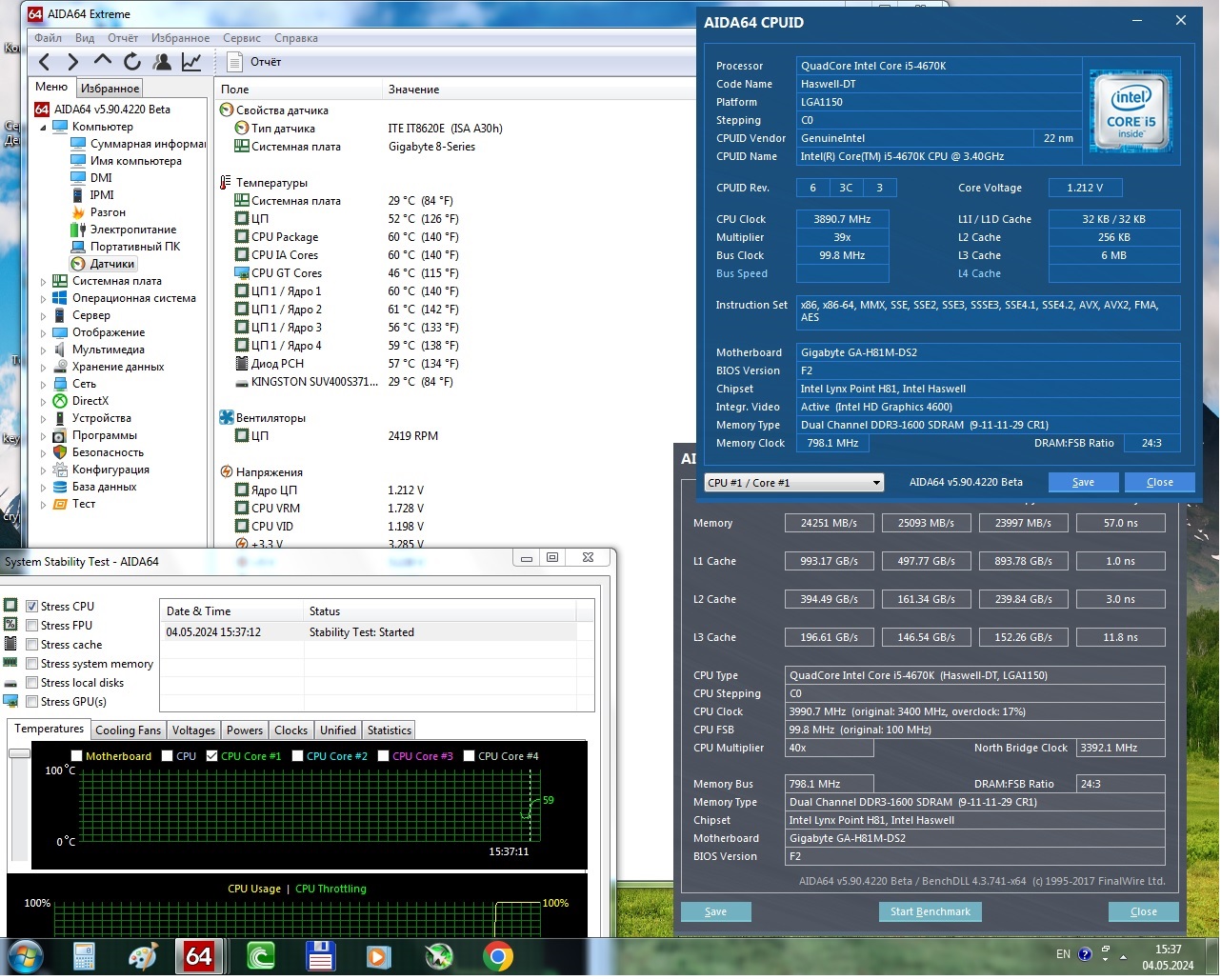

не нашел тему про Gigabyte Н81, на такой мамке Gigabyte Н81М-DS2 можно ли поразгонять 4670k? множитель плата умеет менять, до этого работала с гиперпнем на 4 ггц. с и5 тоже немного разогнал 4-4,1ггц - работает, но в нагрузке множитель падает до 39. ставил в биосе множитель 41 на все ядра, но это игнорится. нужно ли при разгоне поднимать частоту северного моста с 3400? так же не нашел в биосе где бы зафиксировать шину бслк на 100мгц.
h814670k.jpg [ 436.68 КБ | Просмотров: 3189 ]
нет
Это вообще странно, не должно такого быть. Какой-то баг биоса который забыли прикрыть. Разгонять эти процы можно только на Z чипсете.
Она и так фиксирована. На всех мамках, даже Z в авторежиме показывает 99.8 А менять и разгонять можно опять же на Z чипсете.
Регистрация: 16.02.2009
Фото: 12
OLD Hunter та не, вроде единичные мамзели н81 не умеют гнать, я уже кучу обзоров перечитал.
"Чипсеты серий B и H ограничены в возможностях разгона, хотя и не значительно."
UPD таки поборол это недоразумение, всего лишь надо было в пункте К ОС (к которому нет никакого пояснения) поставить "разрешить" и теперь множитель стоит как влитой.
