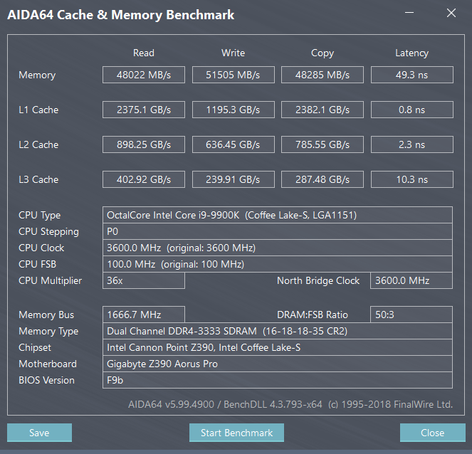

У меня на F10 резко упала пропускная способность памяти. Примерно на 6..8 МБ/с по всем показателям. Все настройки те же.

Откуда: СССР
Увидеть можно в AIDA'е в тесте памяти. Скачать её можно отсюда.

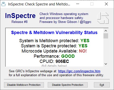

Я всегда делаю полное обновление.
1903.
Зато:
inspectre.png [ 20.35 КБ | Просмотров: 1165 ]
Добрался до компа, вот ещё картинки.
(На некоторых прошивках 3333 МГц не взлетает, только 3200. Не знаю почему.)
3200 9 F7.png [ 101.12 КБ | Просмотров: 1161 ]
3333 9 F8.png [ 101.04 КБ | Просмотров: 1161 ]
3333 9 F9b.png [ 138.95 КБ | Просмотров: 1161 ]
3200 9 F10.png [ 139.93 КБ | Просмотров: 1161 ]
Ещё заметил что после выставления профиля XMP (что сделал бы любой нормальный не слишком разбирающийся пользователь) эта скотина выставила задержки 22-22-22, а напряжение питания памяти 1,35 В! Хотя в профиле ясно прописано:
