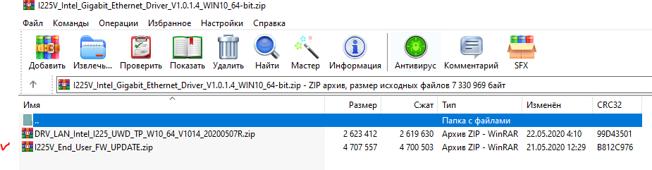

Регистрация: 15.07.2020
А можете скинуть скрин, где в этой папке прошивка? Я ее в упор не вижу.
Регистрация: 26.05.2013
Откуда: ЗаМКАДыш
proDrivE
В архиве с сайта ASUS два файла. 1-й - дрова, 2-й - прошивка.
Спасибо за скрин. Странно я когда качал там 1 файл был. А надо сначала поставить прошивку и вырубить комп? Или и прошивку и дрова, а потом отключить питание?
Откуда: ЗаМКАДыш
proDrivE
Ну вы хоть аннотацию почитайте. Там все написано.
"Перед установкой драйвера Intel I225-V версии 1.0.1.4 убедитесь, что прошивка Intel I225-V должна быть обновлена ​​до версии 1.45 с помощью инструмента обновления прошивки. После завершения необходимого обновления прошивки выключите и отсоедините шнур питания, затем перезагрузите систему в обычном режиме. Для получения дополнительной информации см. Руководство по обновлению прошивки."
