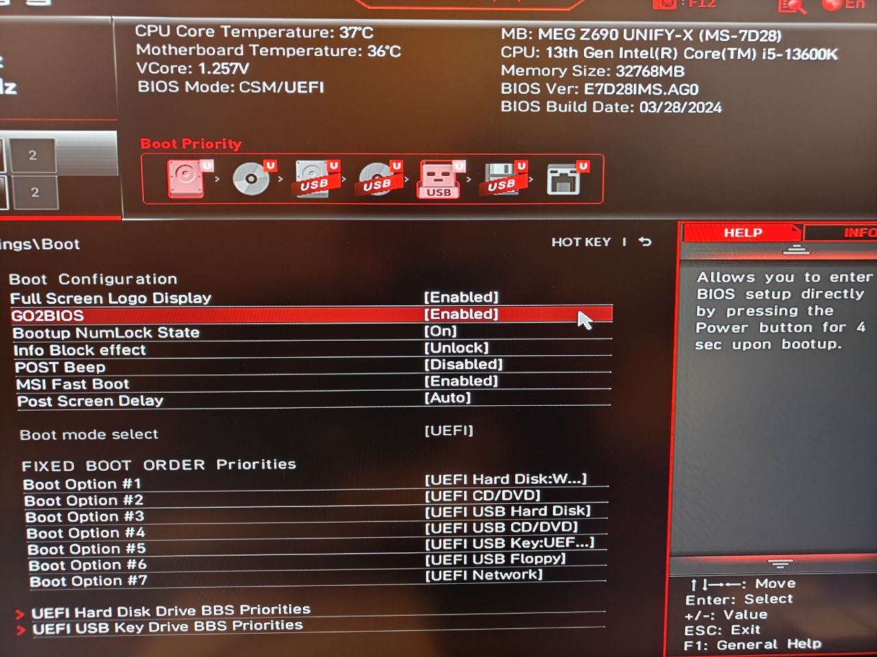

Если все настроено в биос, можно включить MSI Fast Boot и Go2Bios как на скрине, инициализация будет быстрее и в биос можно попасть будет удерживая при старте кнопку питания 4 сек.
photo_2024-06-05_22-42-02.jpg [ 201.12 КБ | Просмотров: 2102 ]
У меня примерно секунд 13 сейчас без включенного параметра MSI Fast Boot
Только по-моему после этого в BIOS не будет работать USB клава и мышь. При таком варианте быстрой загрузки что то там не инициализируется и не определяются USB устройства.
i7-13700K; MSI MPG Z790I Edge WiFi;32GB DDR5-5600 Kingston; SSD M2 Samsung 980 PRO + WD Blue SN570; SSD SATA Crucial MX500; NVIDIA GeForce RTX 3070 ti
Регистрация: 12.06.2019
Откуда: Сочи
Все будет работать, для этого и выставляем параметр Go2Bios вкл. чтобы попасть в биос. С клавиатуры не попадешь просто как обычно было
1. i5 13600K, Z790 AORUS ELITE X WIFI7, Liquid Freezer II-360, Colorful iGame RTX 3080 Advanced, PcCOOLER P5-YS1000-G1F
Регистрация: 10.12.2015
Фото: 5
С клавиатуры
а когда попал - как настройки в BIOS менять, как пункты меню выбрать если ничего из периферии не работает?
▶ MSI Fast Boot
MSI Fast Boot is the fastest way to boot the system. When enabled, the USB, PS2 and SATA devices will not be detected while booting.
У меня именно так было. Пришлось сброс BIOS делать, чтоб войти.
Откуда: Сочи
Я же написал вроде, что не понятно то) "выставляем параметр Go2Bios вкл. чтобы попасть в биос", клавиатура и мышь в самом биос работает. Но если ты просто MSI Fast Boot активируешь без Go2Bios, то в биос сможешь попасть например скачав у MSI одноименную прогу, с клавы не получится. Надеюсь понятно)
