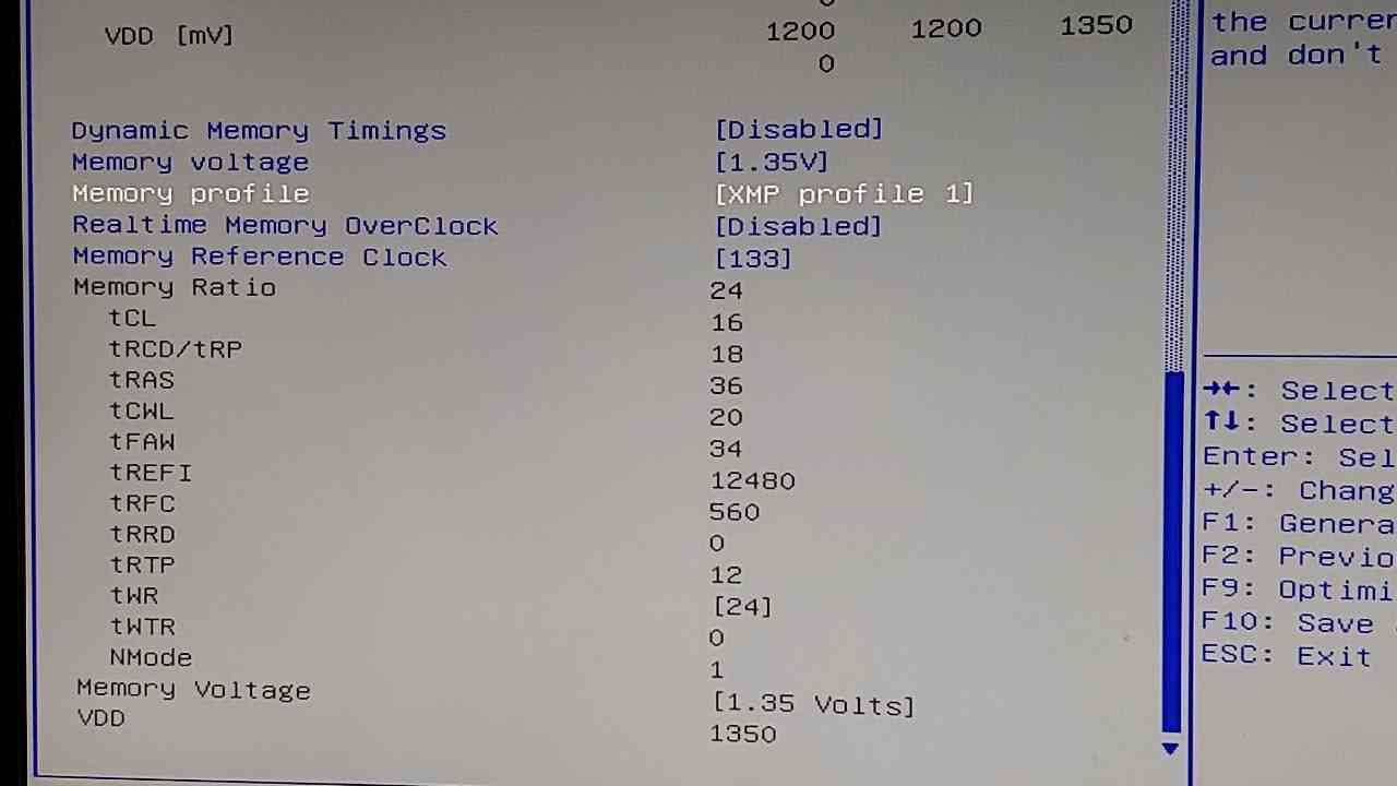

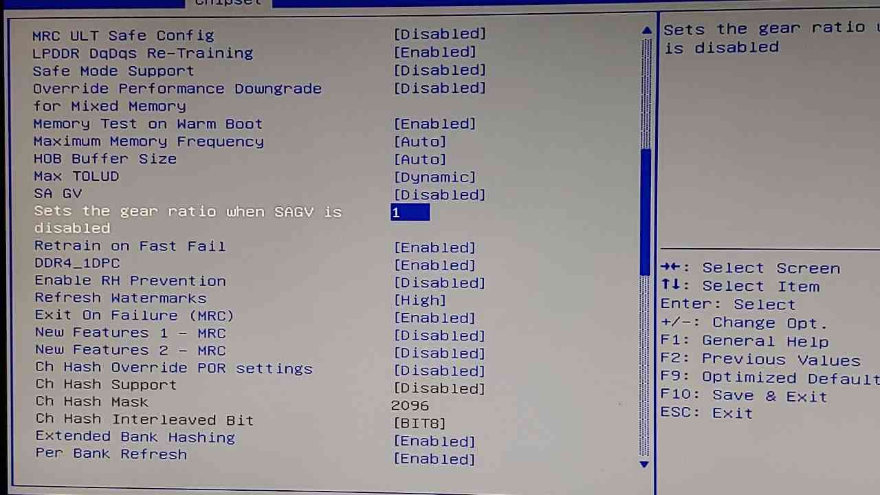

Вот настройки, ничего необычного, ставлю custom и на множителе 26 нет инициализации, на 25 пока всё нормально при sa+.05, раньше тоже не работало. Gear1. При Gear2 тоже самое. Uncore +350 ничего не меняет, увеличение происходит, видно в hwinfo.
Сегодня случился ещё один отвал, пропала возможность изменить частоту bclk. Что угодно туда вписывай и оно не применяется.

По фотографиям экранов настроек: Выберите для параметра Maximum Memory Frequency значение, соответствующее множителю частоты памяти, на единицу большему, чем тот, с которым тестируете работу. То есть, например, если тестируете 26, то выберите 27*133=3600.
Это тоже никак не повлияло на старт на частоте 3466. Видимо всё таки что-то где-то в проце изменяется, т.к. замена биоса также не помогает.

phants писал(а):
Сейчас же значение просто не применяется, можно хоть 12000 вписать
Попробуйте сбросить настройки BIOS на значения по умолчанию, а потом задать "мои" настройки с уменьшением всех значений множителей на, например, 5 единиц. После перезагрузки платформы с новыми настройками снова войдите в сетап и попробуйте изменить BCLK.
Получилось. Помог параметр CFG Lock, перевел в disable. Ранее его никогда не трогал. Спасибо.
