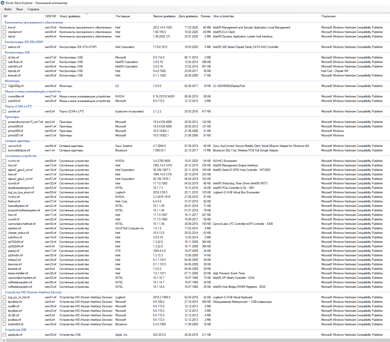

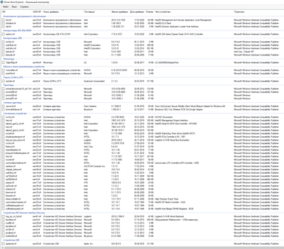

Давно это прога стоит, только не знаю что удалять:
скрин
2020-05-11_02-30-44.png [ 151.95 КБ | Просмотров: 396 ]

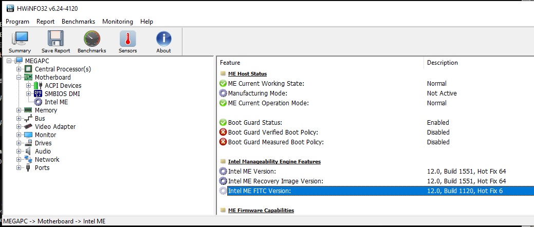

RustamS ну че, скачал поставил, обновил, но эта хрень даже на пару версий не обновилась вперед:

ме.jpg [ 108.52 КБ | Просмотров: 387 ]
Там же кнопка есть выделить устаревшие пакеты и кнопка удалить.
Добавлено спустя 2 минуты 28 секунд:
Есть устаревшие?
Регистрация: 06.06.2007
Откуда: Ниоткуда
Фото: 53
Kuzja писал(а):
Есть устаревшие?
Ага, 8 штук было, из них 6 в системных устройствах, удалил только что.
