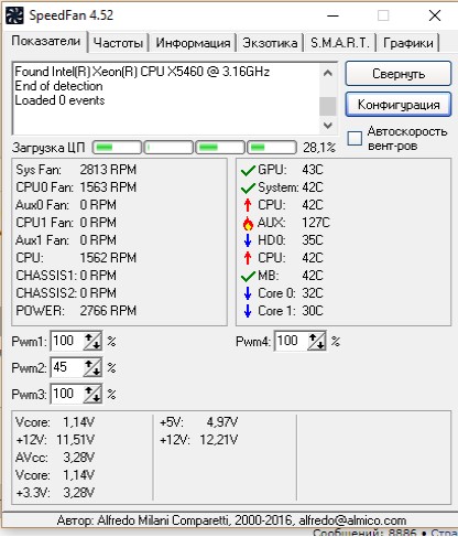

Asus P5k установил x5460 на него поставил performa+ и еще поставил не большой кулер на корпус,но когда включаю пк(кстати пк до биоса до сигнала проходит секунд 20 это нормально?)кулеры крутятся на максимум,температура в простое только на видюхе 41гр. проц 36гр.,потрогал южный мост,он более чем темплый может на него кулер маленький накинуть?что подскажите
кстати биос прошитый не лазил
Без имени.jpg [ 62.37 КБ | Просмотров: 2461 ]

ReeVa писал(а):
Asus P5k установил x5460 ....потрогал южный мост,он более чем темплый может на него кулер маленький накинуть?что подскажите
может.
И VRM поди греется?

Регистрация: 14.04.2018
a1040 писал(а):
И VRM поди греется?
Нет,в норме
