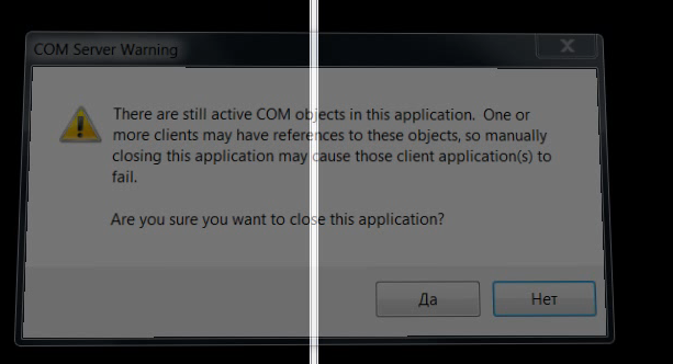

Пытаюсь установить AISuiteIII_Win7-8-81-10_Z97-K-Series_V10102 на Asus Z97-K.
Выскакивает такое сообщение
Кто сталкивался с чем то похожим.
Help.

Регистрация: 16.11.2010
Откуда: Россия
krepish, попробуй https://docs.google.com/file/d/0B926mvz ... edit?pli=1

Регистрация: 14.08.2016

Регистрация: 13.07.2012
Если переведёте, то поймёте, что опасаться нечего.
Какой-то драйвер боится обновляться. :)

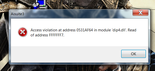

Warchoon писал(а):
Если переведёте, то поймёте, что опасаться нечего.Какой-то драйвер боится обновляться.
Почистил этой утилятой.
Удалилось две папки.
Установилась AISuiteIII.
После перезагрузки системы и попытки запуска AISuiteIII появляется сообщение
4.png [ 176.84 КБ | Просмотров: 1102 ]
Регистрация: 02.11.2009
Откуда: Одесса
Кажется в планировщике надо удалить задачу.
Панель управления-администрирования-планировщик заданий.
Dimentoza писал(а):
Кажется в планировщике надо удалить задачу.Панель управления-администрирования-планировщик заданий.
В планировщике заданий с этим номером нет.
Откуда: Одесса
Ищи всё, что связанно с АиСюит
Регистрация: 16.05.2010
Скачайте дистрибутив с официального сайта в разделе к z97-k - "AI Suite III_V1.01.02_For Broadwell CPU " -пусть название вас не смущает-там ссылка будет на дистрибутив пакета для z97 систем. Всё будет работать.
Спасибо.Всё встало и запускается.
