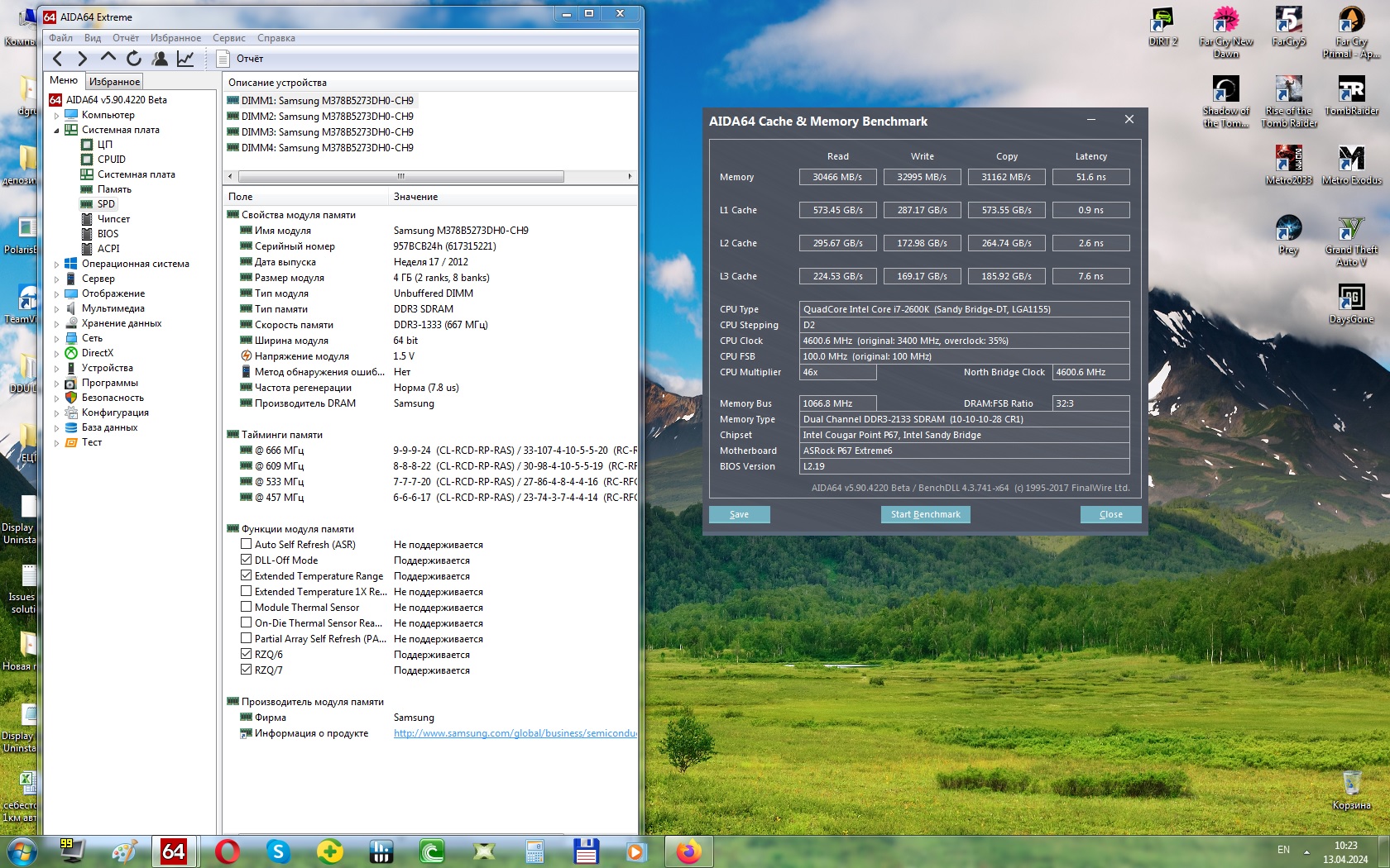

Регистрация: 16.02.2009
Фото: 12
Eldhenn биос 2,19 :?:
склероз.jpg [ 620.22 КБ | Просмотров: 5880 ]
