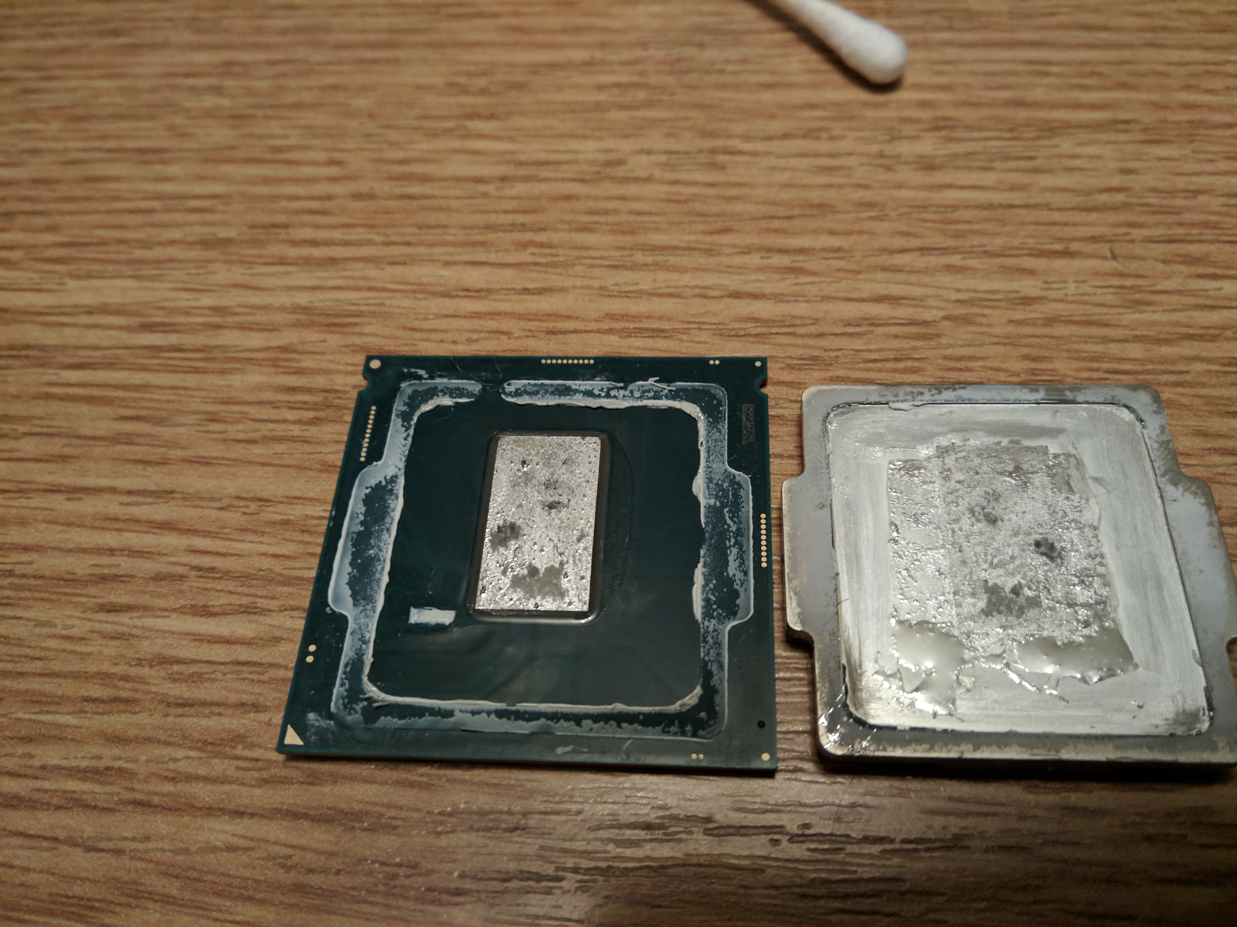

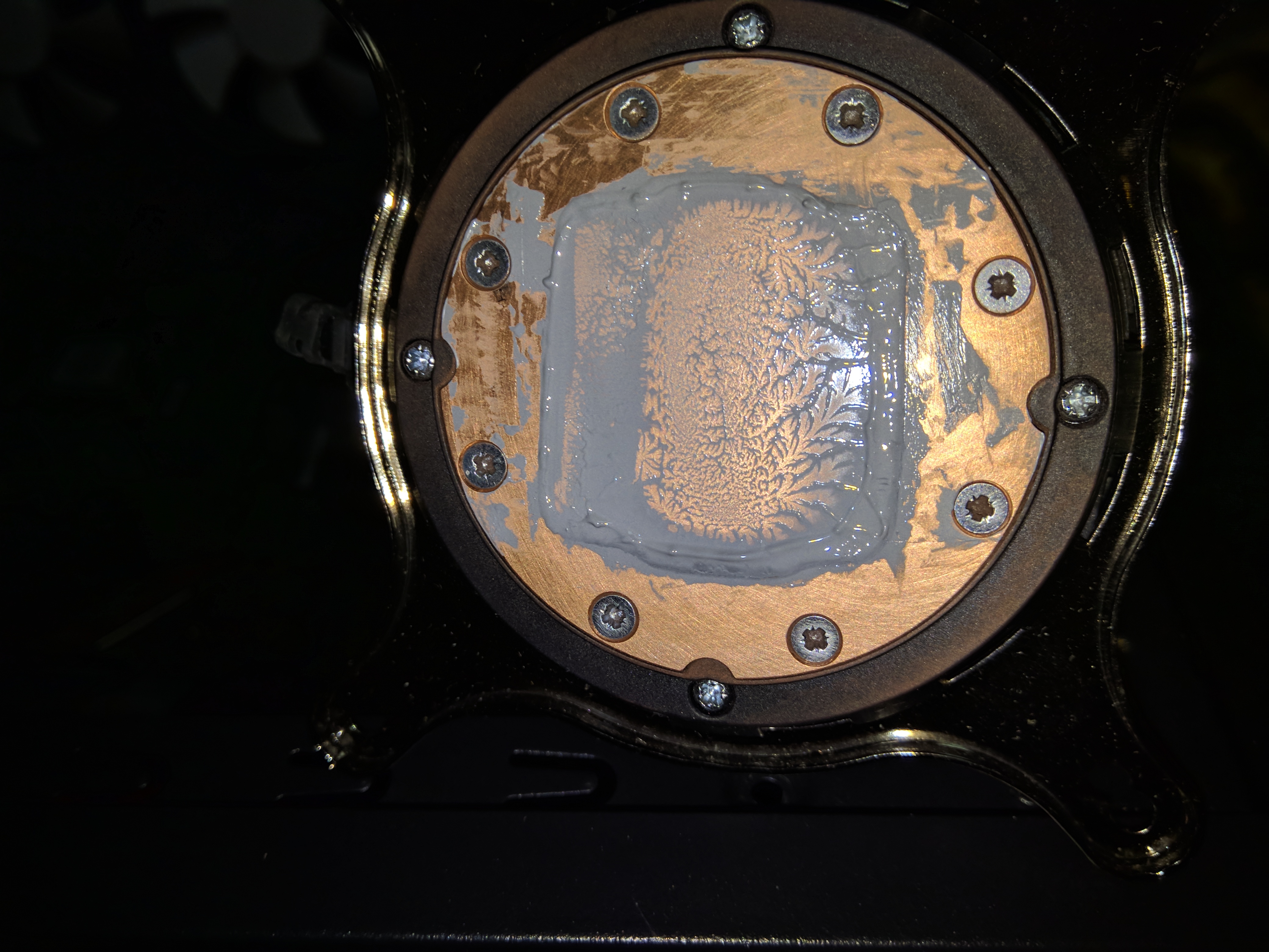

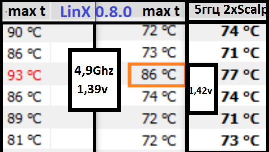

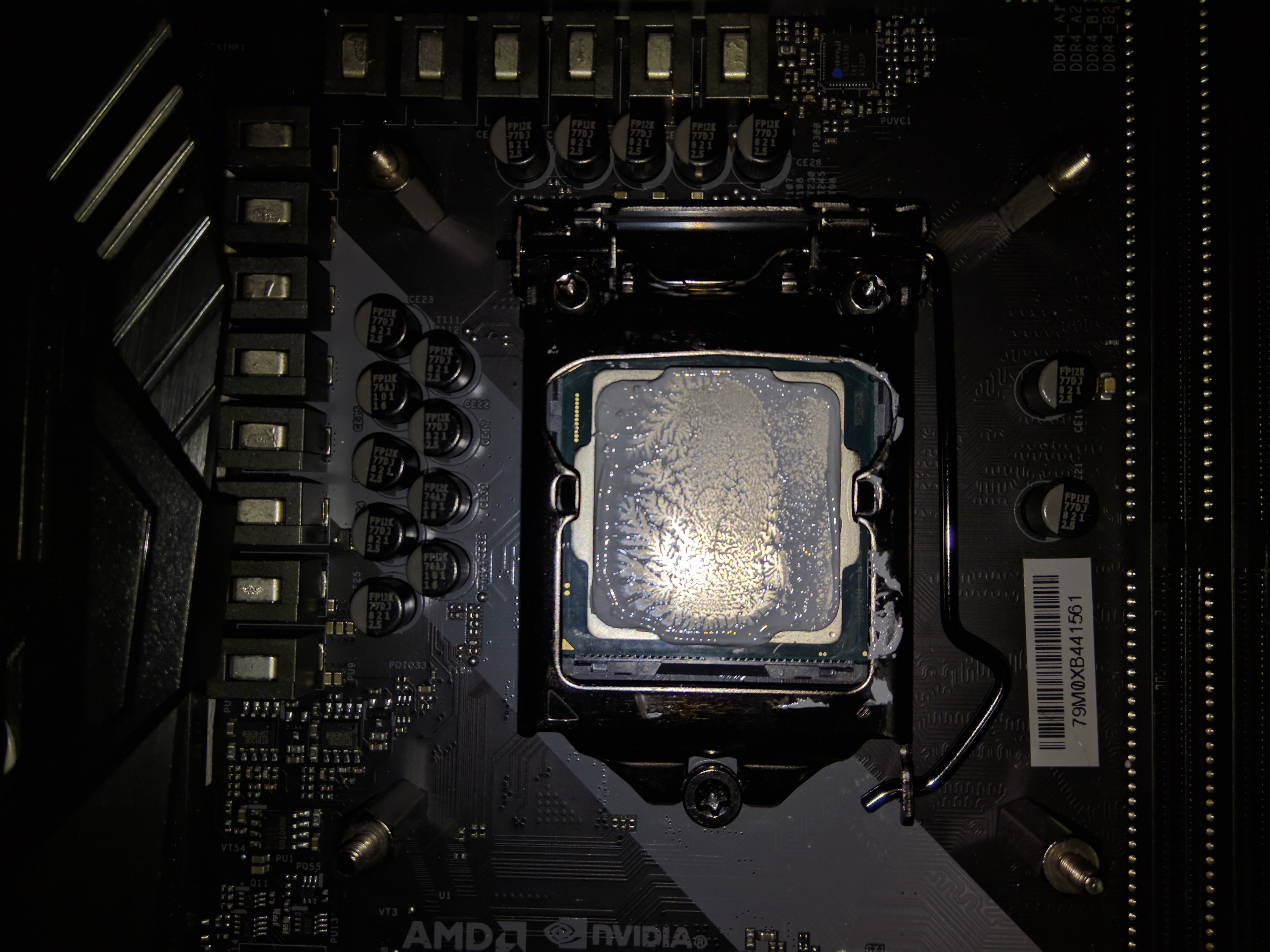

В общем, скальпанул второй раз за неделю.
После снятия водоблока стало видно, что имеется более-менее нормальный прижим по центру, но по краям - не очень, а в целом пойдет, не должно быть такого разбега по температурам из-за этого. Ну а под крышкой уже вскрылся косячок - пустое место на кристалле. Пришлось провести всю процедуру заново. Как оказалось после чистки, жм уже в кристалле прочно засел и образовал какую-то муть, как и в крышке. Но так и должно быть, насколько я знаю.Ну и по факту повторно проведенного скальпа, можно наблюдать выравнивание температур в нагрузке :-) :
Хотя 3-е ядро так и греется чуток больше других, но разница не превышает 5 градусов на данный момент.

А я и забил только что на 5ггц, перешел на сток [4,3ггц 1.15v]. Т.к. на 4,8 хоть и поменьше температуры в реальной работе, но не так, чтобы на постоянку..
Делал тут небольшие тесты в играх Watch Dogs 2 и Ведьмак 3. Картина получилась такая:
5ггц 1,42v
Watch Dogs 2: VRM до 100 гр., потребление CPU - до 105w
Ведьмак 3: VRM до 90 гр., потребление CPU - 80w
4,8ггц 1,32v
Watch Dogs 2: VRM до 90 гр., потребление CPU - до 90w
Ведьмак 3: VRM до 83 гр., потребление CPU - 70w
4,3ггц 1,15v:
Watch Dogs 2: VRM до 80 гр., потребление CPU - до 60 w
Ведьмак 3: VRM до 75 гр., потребление CPU - до 50w
Все эти температуры были достигнуты в течение 15-20 минут игры в закрытом корпусе на ультра настройках. Еще видеокарта сильно подогревает снизу, что тоже влияет, там реальная печка получается. Бэкплейт у нее металлический и разогревается до 70+, прям пышет жаром.
4,3 хватит за глаза, а все что выше - это уже натуральное мучение железа из-за температур. Поэтому после НГ, как будет возможность, начну потихоньку собирать какую-никакую воду для полного покрытия, т.к. иначе смысла нет разгонять на 5ггц.. Надо будет покурить эту тему, т.к. кроме недоводянки ничего другого в глаза не видел. Как вариант собрать воду на видеокарту и материнку, не трогая проц, которому вполне хватает недоводянки. А пока просто попробую оптимизировать СО в корпусе путем перенаправления воздушных потоков.
