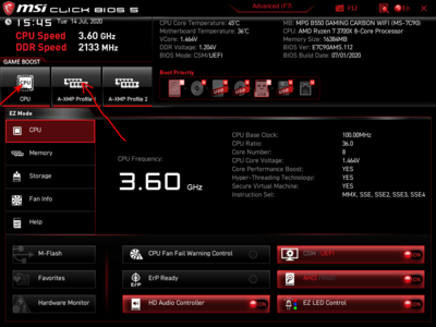

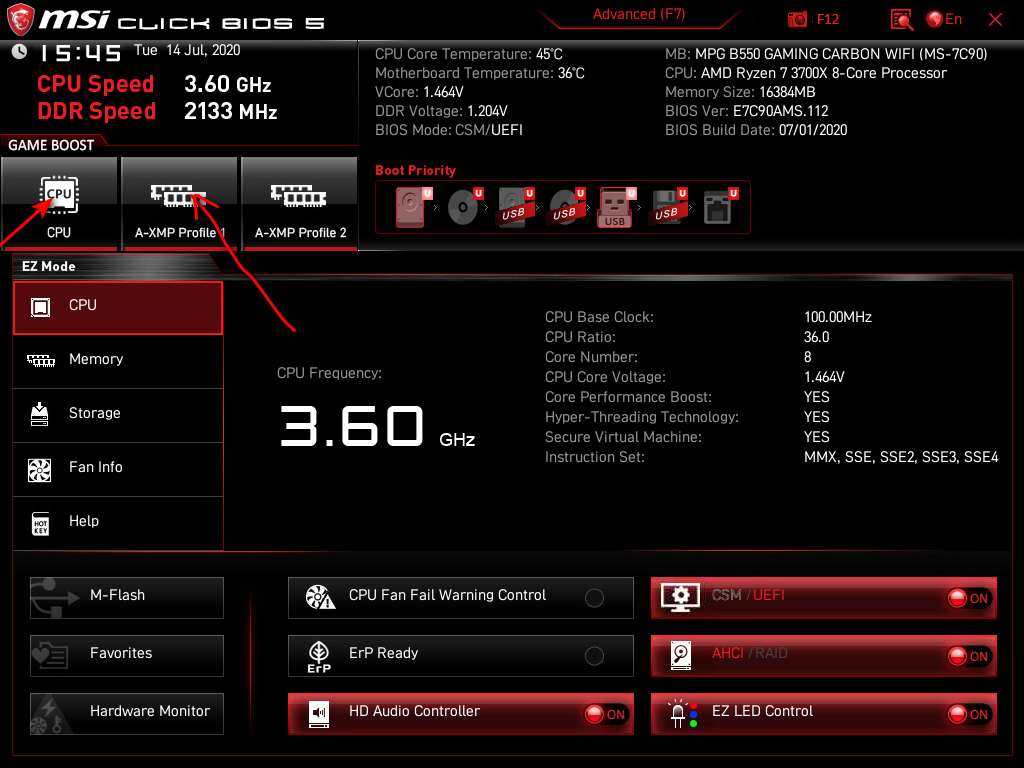

По поводу разгона в материнке активировал авторазгон Нажал CPU и A-IMP Profile.
После перезагрузки в биосе появились цифры выше: cpu speed 4200 GHz, DDR speed 4000 MHz.
Ранее авторазгон снимал - не помогло, потом опять активировал. Даже пробовал сбрасывал биос, вытаскивал бланки памяти на 10 мин - не помогло.

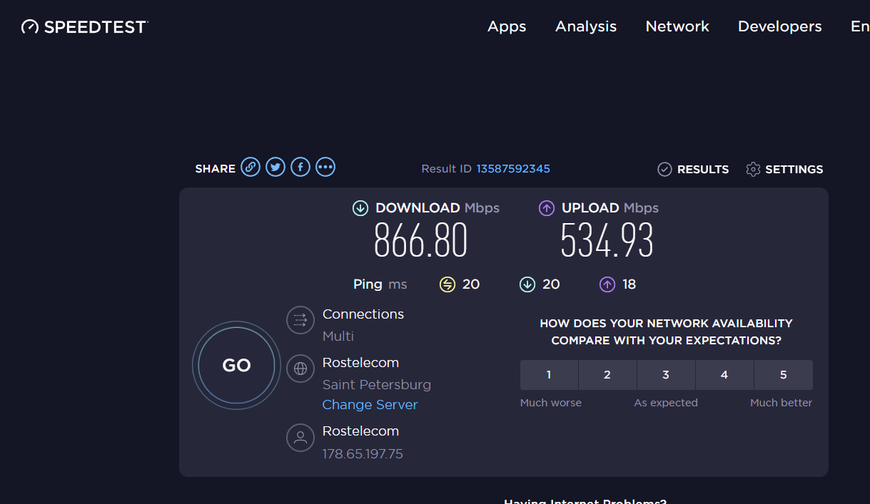

На данный момент те же цифры - и инет нормально работает, правда скорости показывает странные, но инет не тормозит, роутер нормально пингуется - без потерь пакетов, торент грузит 10 мб/с как раньше.
Добавлено спустя 22 минуты 10 секунд:
Разгон....

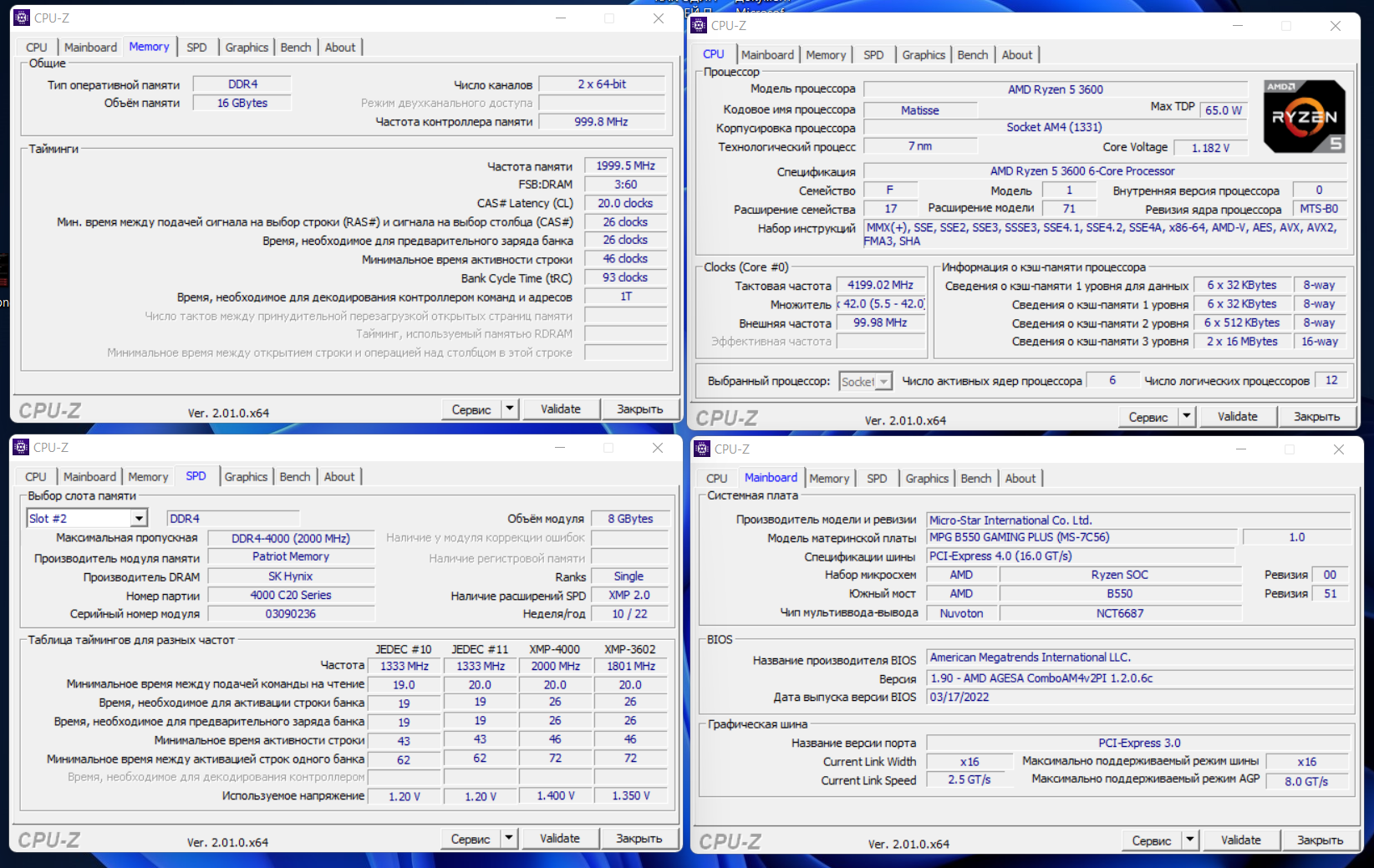

Сбавил до 3600 (1800 работает контроллер), + тайминги подкрутил 16,19,19,19, 39 где-то так.

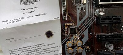

Я сам себе мастерская. На донорах не нашлось, заказал с разбора, заменил, работает.
звук
IMG20220912100641_01.jpg [ 211.85 КБ | Просмотров: 2205 ]

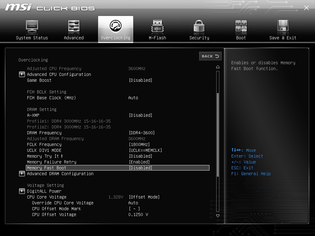

А ещё я в шоке, что в биосе нет функции фастбута
MSI_SnapShot.jpg [ 123.21 КБ | Просмотров: 2174 ]
Регистрация: 01.05.2004
Andy-S, у меня такого нет. Try it есть, Failure recovery тоже есть (хотя называется Memory Retry Count), фастбута нет.
Регистрация: 15.09.2009
Def, странно, B450M PRO-VDH PLUS старее. Может агеса, у меня 1.2.0.3.с. Но на старых биосах этот пункт тоже был.
