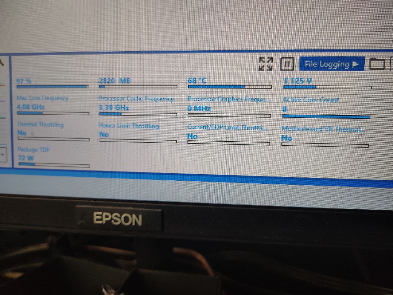

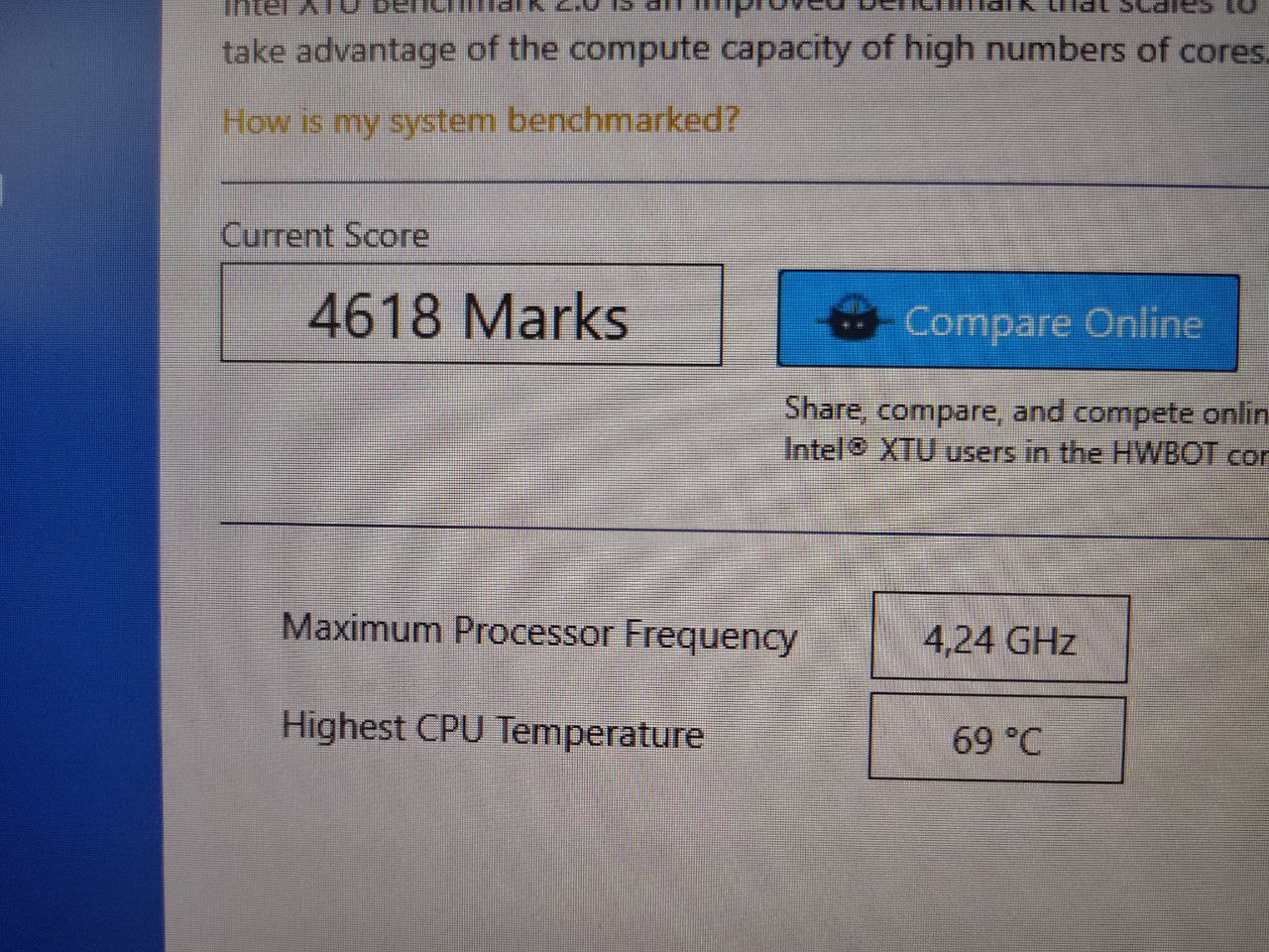

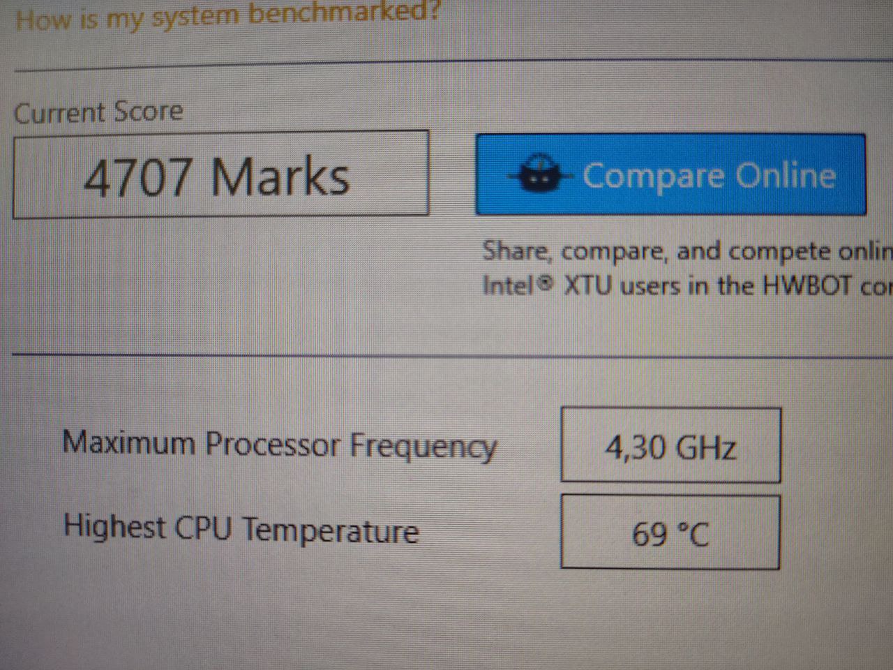

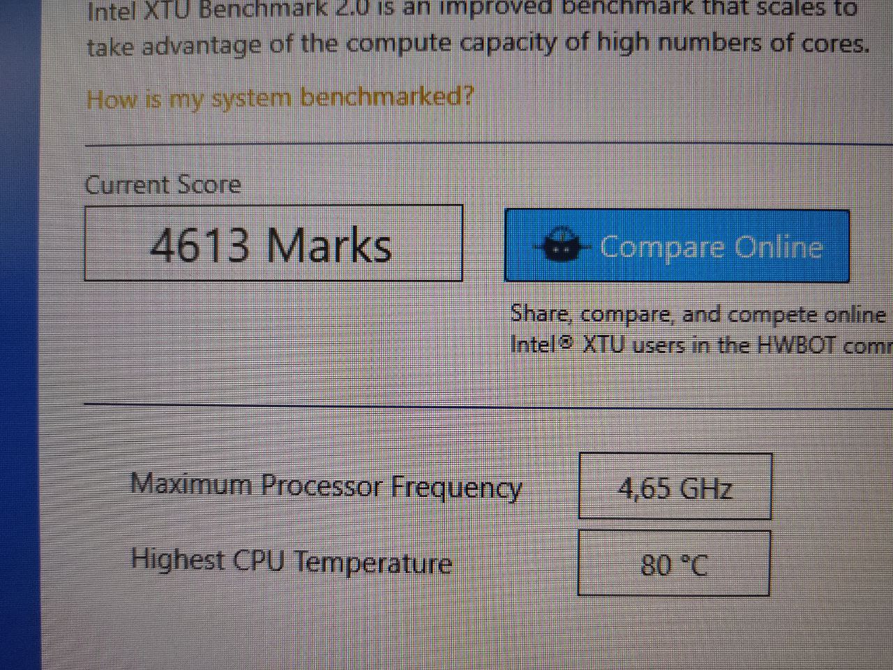

Регистрация: 13.05.2023
Установил предел по мощности 100Вт. При этом процессор потребляет примерно 70 Вт. Я так понимаю, что пока не подниму ограничения по частотам, на большее можно не рассчитывать. Сразу сажу, я подобными настройками занимаюсь в первый раз, поэтому делаю все медленно, по одному параметру за раз, потом тестирую. Чтоб потом понять, где накосячил.
Добавлено спустя 11 минут 14 секунд:
Пока не разберусь со всеми настройками - буду максимально долго пользоваться термопастой. Жидкий металл Thermal Grizzly Conductonaut уже куплен, но... Есть у меня коллега с печальным опытом использования ЖМ на скальпированном камне, я несколько скринов из переписки выложу - сами все поймете...

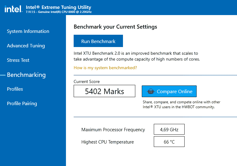

Регистрация: 24.10.2008
Под пластиной жм, сверху gd900-1
92W в тесте
фото попугаев в XTU
xtu.png [ 11.99 КБ | Просмотров: 411 ]

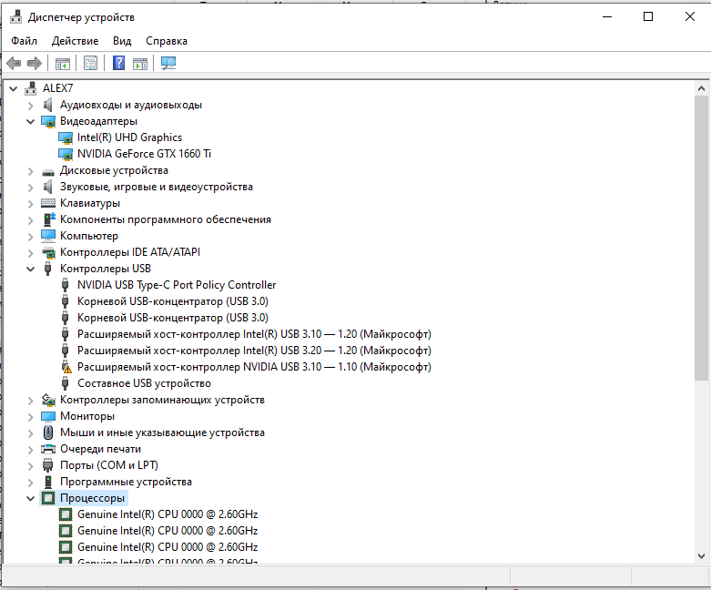

toglik писал(а):
использование встроенной графики при загрузке системы и назначение дискретной карты в 3D нагрузках
Вот это очень удачное открытие! Сейчас проверил и направление стало очевидным. При видео отвале у меня вырубается устройство "Расширяемый хост-контроллер NVIDIA USB 3.10 — 1.10 (Майкрософт)" (PCI\VEN_10DE&DEV_1AEC&SUBSYS_218210DE), параметры видеокарты становятся недоступны в GPU-Z, при этом в устройствах видеокарта остаётся, изображение не виснет, так как работает через встройку, но секунд через 30 вываливается синий экран. Надо пробовать копать в биосе в сторону устройств PCI, USB или драйверов в винде.
отвал хоста.PNG [ 46.59 КБ | Просмотров: 341 ]
