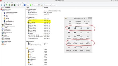

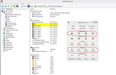

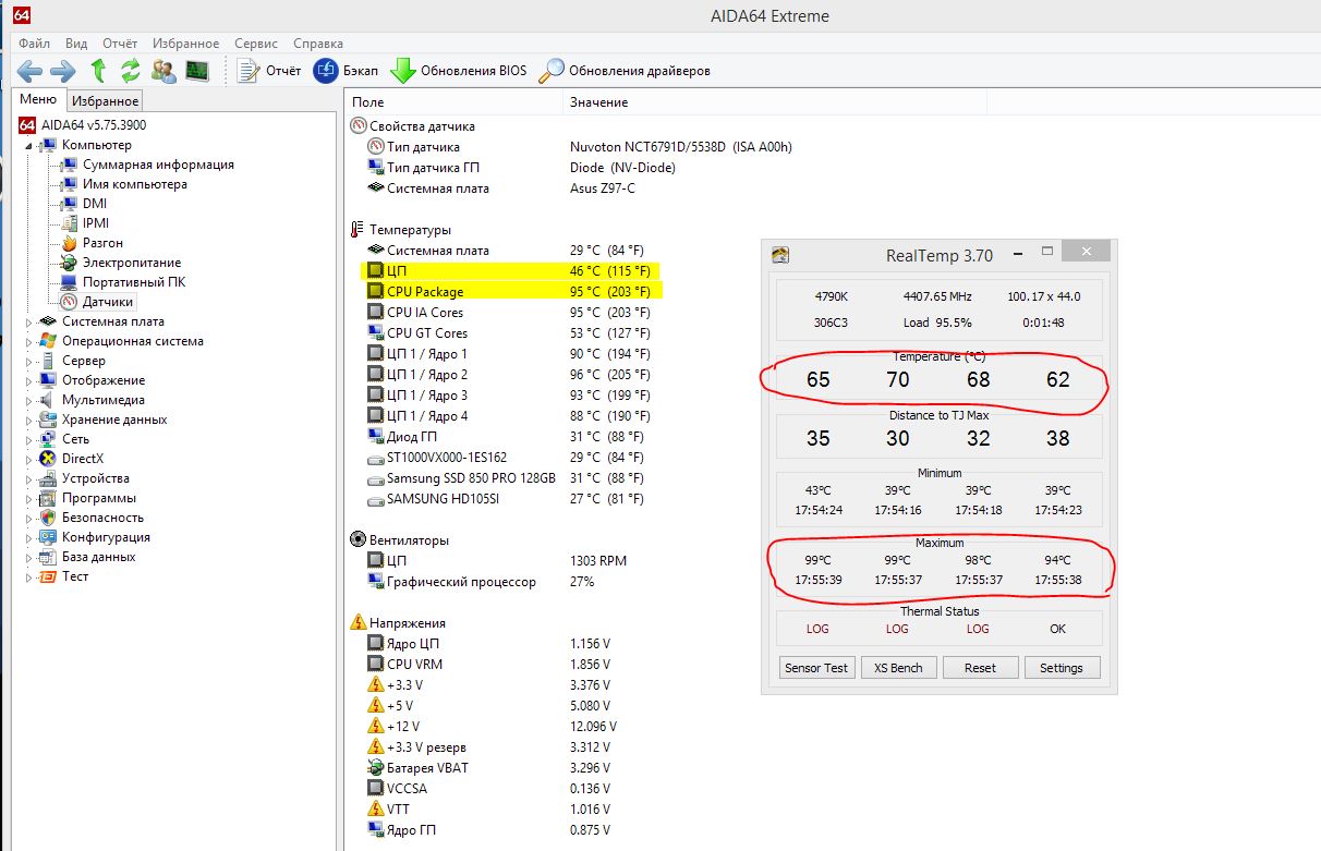

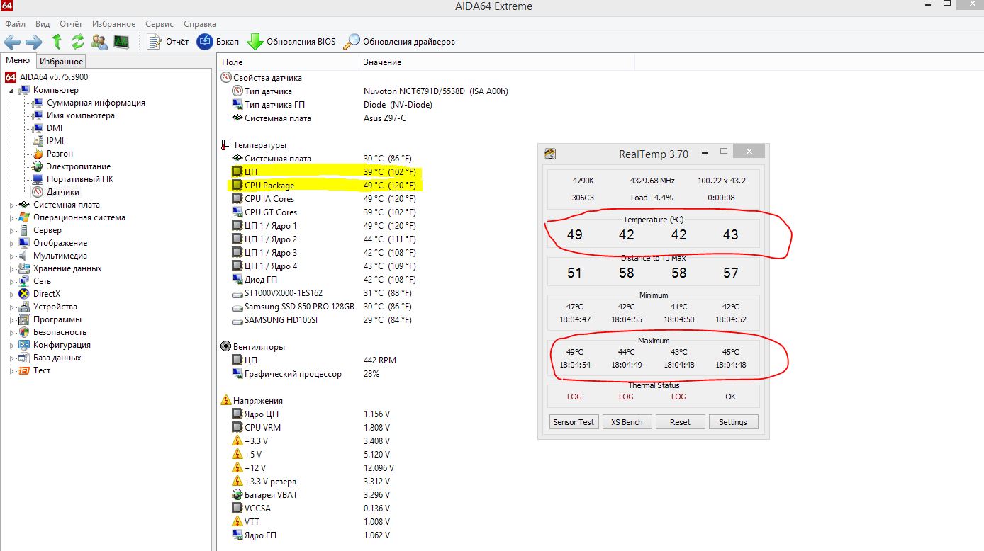

Столкнулся с проблемой настройки cpu кулера через fan expert 3, почему-то через ai suite 3 температура проца определяется некорреектно, в простое данные совпадают с той же hw monitor, но при тесте lynx ai suite 3 показывает 50С, хотя в hw monitor температура уже 93С (от ядра к ядру), таким образом кривая работы кулера бесполезна, он не видит причины разгоняться, блин. В чем может быть проблема?

h1nt, в том, что фанэксперт не меряет температуру ядер?

Регистрация: 23.01.2016
toouur я пытаюсь понять причину - либо у меня брак мп, либо асус сделал замер температуры не по ядрам, а по датчику самой мп, что сделало fan expert бесполезным в принципе.

собственно, что мешает сделать кривую по крышке процессора? при 55 выставьте 70% и будет крутиться вентилятор в линксе
Конечно, это первое, что приходит на ум, просто выходит, что в моем случае зависимость температуры по крышке не совсем прямая от температуры по ядрам, если бы это было "темп по крышке = темп по ядру/2" было бы проще, а так, судя по датчику она будто на 7 градусов только двигается, хотя по факту больше чем в два раза возрастала.
Да уж, смысл от ai suite и особенно fan expert...
