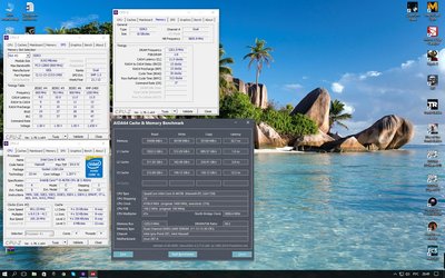

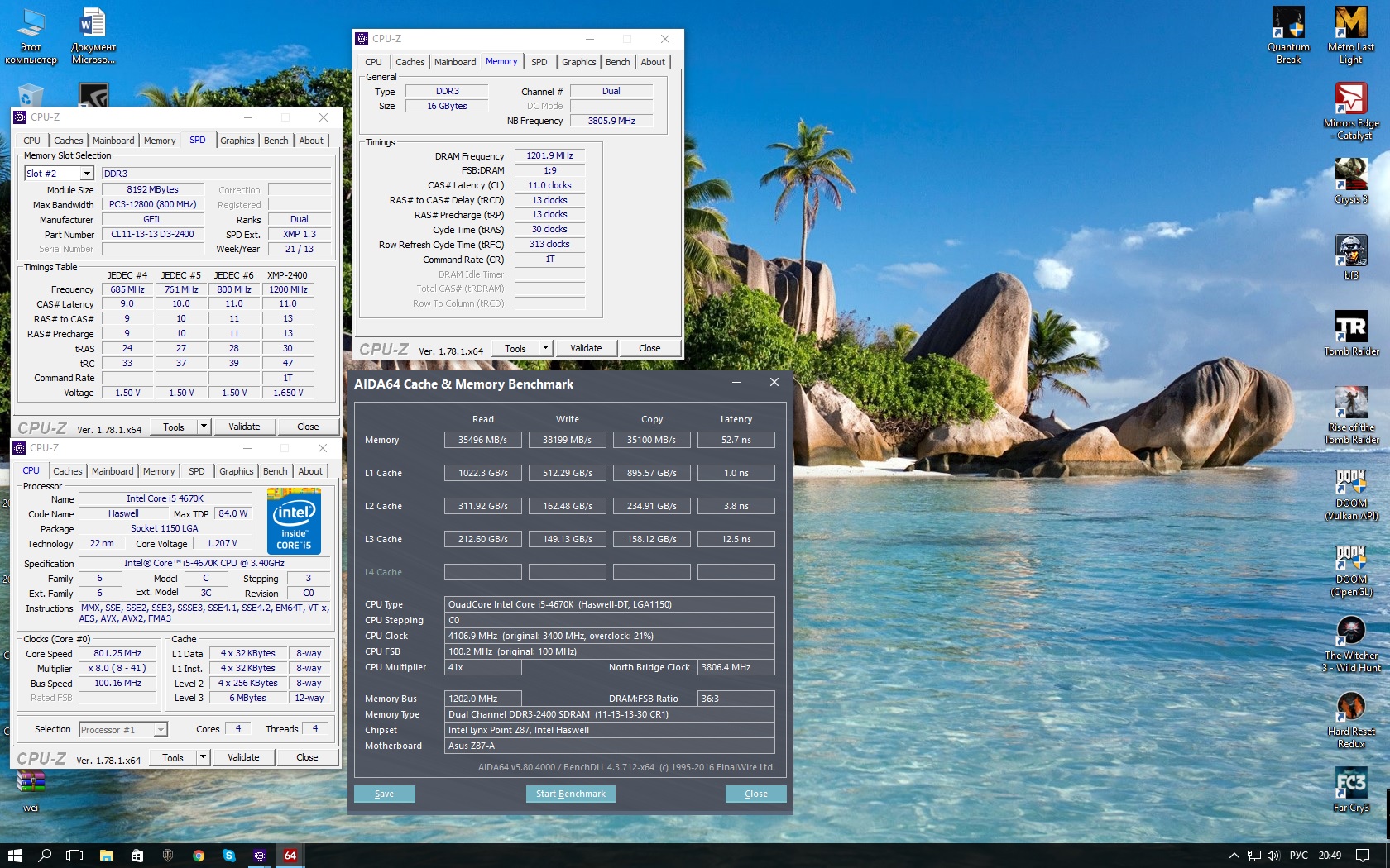

Проблема такая, купил я кит GEIL Evo Veloce 2х8Гб с частотой 2400Мгц, загружаю профиль XMP на 2400Мгц и комп просто не загружается, я уже и в ручном режиме выставлял тайминги с напругой и увеличивал тайминги на 3,пробовал поднимать напругу ОЗУ до от 1,7до 1.75в, повышал напряжение на CPU Analog I\O и CPU Digital I\O до +0,250 offset, все бесполезно,комп таки не стартонул. В итоге без проблем с полуоборота завелась на 2200Мгц при 1,6в и тайминги подобрал 10-11-10-26-1т, Linpack,Prime95 без проблем, все стабильно.
Кто хорошо разбирается в этом, подскажите пожалуйста, как мне завести комп на стандартных частотах для этой памяти, что подкрутить?

Проблема оказалась в неудачном контроллере IMC на процессоре, память заработала на штатных частотах для нее 2,4Ггц при даунклокинге проца с моих 4,5 до 4,1Ггц, 4,2 Ггц уже комп не заводится. Как результат пришлось понизить частоту оперативы до 2,2 Ггц и в ернуть проц на 4,5Ггц.
Вот статья о разгоне Haswell-ов и зависимости разгона проца и оперативы.
ООчень хорошо все написали коллеги в этой статье, благодаря ей я все таки завел ОЗУ на дефолтных для нее частотах
http://www.overclockers.com/3step-guide-to-overclock-intel-haswell/
В шапку не мешало бы добавить. Что бы потом не задавали вопросы почему память выше не гониться или не работает на штатных частотах (имею ввиду разогнанных с завода планок свыше 2133Мгц)
